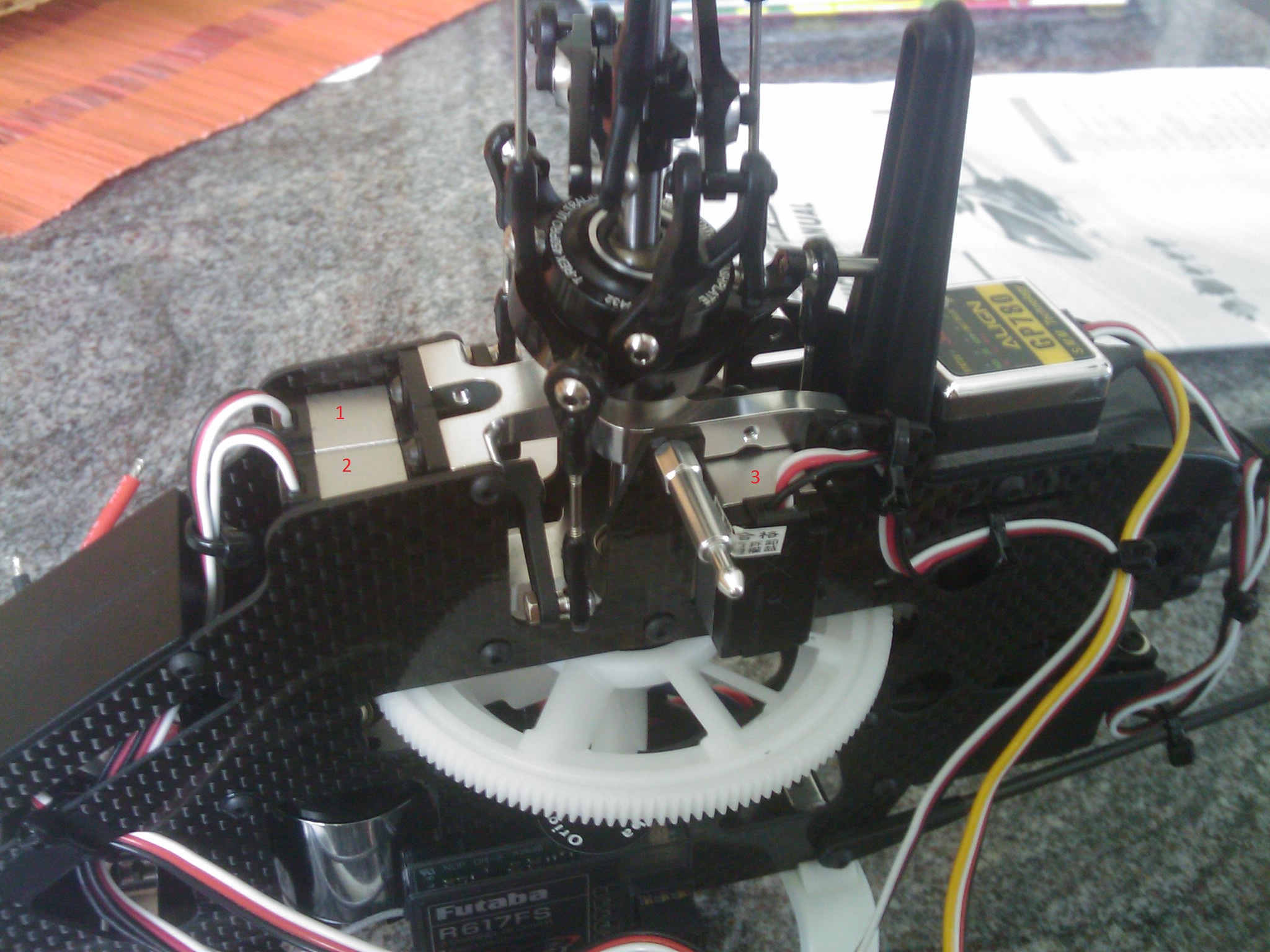

ich habe seit vorhin meinen T-Rex 450 Pro zusammen.
Nur leider habe ich keine Ahnung, wie die Servos an den Empfänger müssen.
Taumelscheibe ist doch HR3?
Im Moment habe ich
Kanal 1: Servo 2 (auf Bild)
Kanal 2: Servo 3 (auf Bild)
Kanal 3: BEC
Kanal 4: Heck
Kanal 5: Kreiselempfindlichkeit
Kanal 6: Servo 1 (auf Bild)
Passt das so? Denn die Servos an der Taumelscheibe fahren komische Dinge :cry:
--Bei Pitch sollten sich doch alle heben
--Bei Nick nach vorne sollte doch Servo 3 die Taumelscheibe anheben / bei nach hinten Senken
--Bei Roll links sollte das Servo 1 senken und Servo 2 heben
Ist da ein Denkfehler? Irgendwie bekomme ich es nicht gebacken alles unter einen Hut zu bringen.

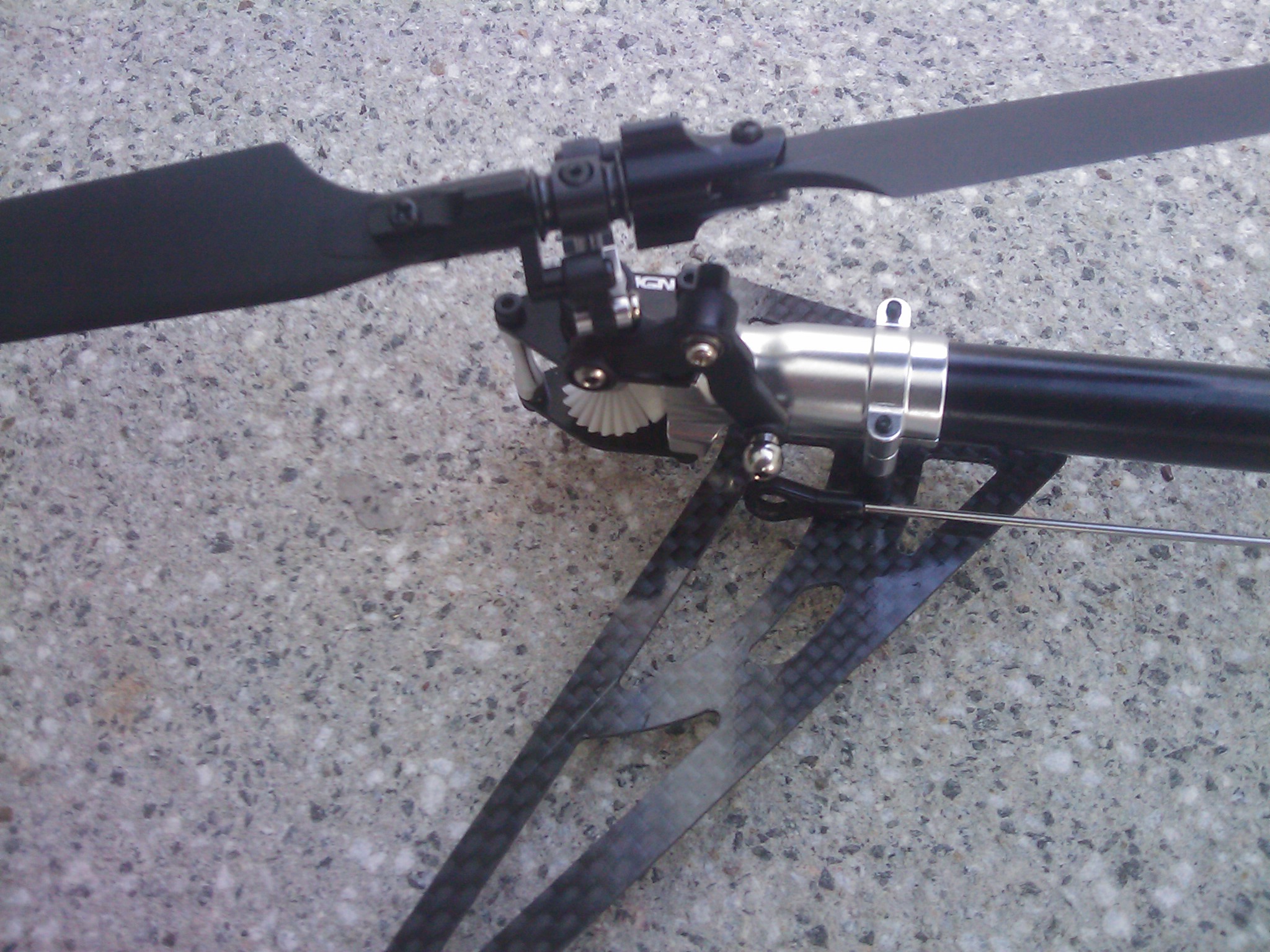

Edit: Der Servo für das Heck scheint wesentlich mehr Weg zu machen wie sich das Heck verstellen lässt... Wie kann ich denn da den Weg begrenzen?

bei nick vor gehen die vorderen servos runter, das hintere nach oben.
bei roll macht das hintere servo nix.
du mußt pitch in die richtige richtung bringen, sollte ein/zwei servos falsch laufen, einfach im menü unter UMPO das servo invertieren
den gaskanal mußt du auch invertieren, ist bei futaba so.
wenn pitch stimmt und die laufrichtung von nick oder roll nicht, dann mußt du im menü TAUM das vorzeichen von nick, bzw. roll (oder auch pitch) ändern, einfach das rad drehen.

torro hat geschrieben:bei nick vor gehen die vorderen servos runter, das hintere nach oben.
Danke. Jetzt stimmten die Servos (-:
Nun bleibt noch das Problem mit dem Heckrotor. Wie bekomme ich da ne Wegbegrenzung hin?
Hab mal an der Funke mit dem Menü Endpunkt gespielt - das brachte aber kein Erfolg...

Ich kenne den GP780 nicht, aber normalerweise macht die Begrenzung mit dem gyro, und nicht mit dem Sender.
Also Sender auf Default lassen und dann mal die komplette Konfiguration des Gyro durchgehen.
Gruß Chris

Hmm dann scheint aber irgendwas mit der Anlenkstange nicht zu stimmen.
Wenn das Servo auf Mitte steht bin ich schon an einen Endanschlag

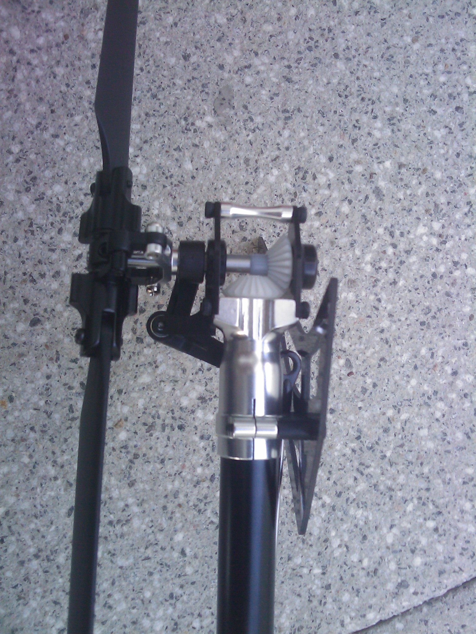

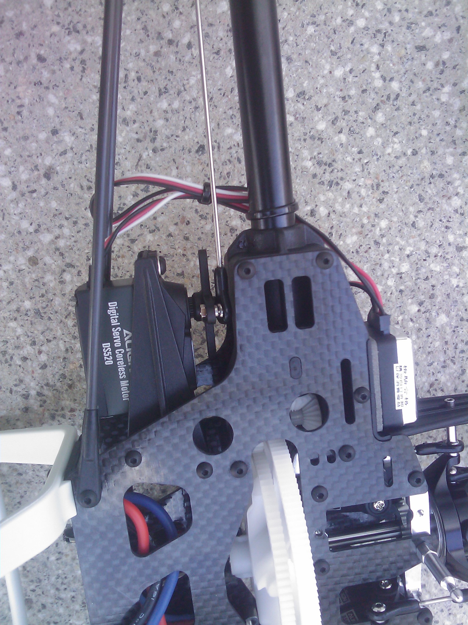

Hier ein paar Bilder vielleicht hilft euch das...

Habe eben nochmals kontrolliert: Heckrohr ist ganz eingesteckt...

Also - ich hab was.
Es scheint so wie wenn die Kugelpfannen nicht komplett auf das Gestänge geschraubt werden. Lässt man links und rechts zwei mm Gewinde raus stehen klappt es wunderbar!
Leider ist in der Anleitung nichts angegeben - oder ich bin auch nach mehrmaligem durchsehen auf diesem Auge blind )-:
Falls jemand noch einen anderen Lösungsvorschlag hat - bitte her damit (-;

Du mußt den Servohebel senkrecht zum Gestänge/Heckrohr stellen und genauso die Anlenkung vom Heck.
Daraufhin mußt Du das Gestänge anpassen. Weder Endpunkte, noch Mittelstellung oder sonstwas.
Die Möglichkeit den Servo entsprechend zu verschieben ist bei Deinem Heli leider nicht gegeben.
