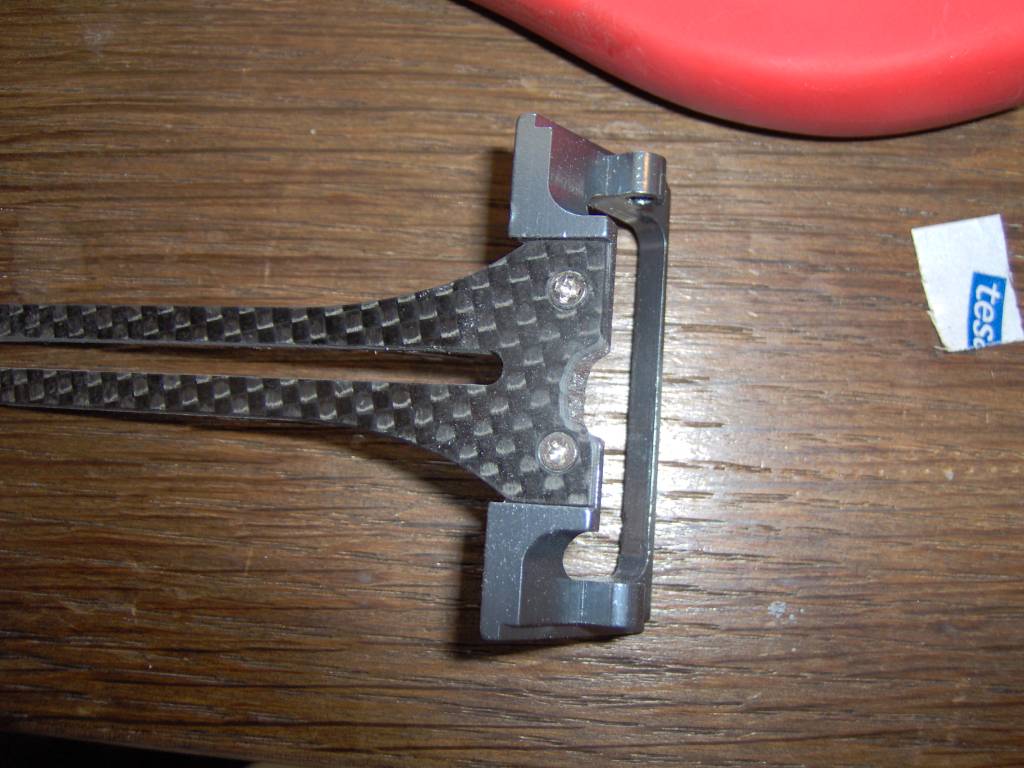

moin,
ich hab meinen HK auch auf direktanlenkung, an der TS-führung und hero-aufnahme mußte ich n ganz schönes stück raus fräsen.
das plaste teil hebt da nix mehr!
http://www.rchelifan.org/download/file. ... &mode=view
also brauchste das teil hier:
http://www.hobbycity.com/hobbycity/stor ... 8HN6053%29

#9 Re: Trex 600 Anti Rotation Bracket
was meinste du denn damit? versteh ich nicht!!torro hat geschrieben: das plaste teil hebt da nix mehr!
Gruß Daniel
Futaba 10 CG
TDR, Shark
Futaba 10 CG
TDR, Shark
#10 Re: Trex 600 Anti Rotation Bracket
das teil vom HK ist aus nem guten stück alu, die führung an sich ist aus carbon und wird ans alu geschraubt, das align-teil für den CF/GF sieht irgendwie sehr filigran aus.dans25 hat geschrieben:was meinste du denn damit? versteh ich nicht!!
kann mich aber auch täuschen, hatte das align-teil nie in der hand, vielleicht ist unter dem align teil auch mehr platz, wie beim HK??
Gruß, Flo
#11 Re: Trex 600 Anti Rotation Bracket
Ja ok hast Recht sieht stabiler aus, habs erstmal unter Beobachtung gesetzt und wird dann gekauft wenn es wieder lieferbar ist..torro hat geschrieben:das teil vom HK ist aus nem guten stück alu, die führung an sich ist aus carbon und wird ans alu geschraubt, das align-teil für den CF/GF sieht irgendwie sehr filigran aus.dans25 hat geschrieben:was meinste du denn damit? versteh ich nicht!!
Aber das Plasteteil wirds für den Anfang auch machen denk ich!
Gruß Daniel
Futaba 10 CG
TDR, Shark
Futaba 10 CG
TDR, Shark
