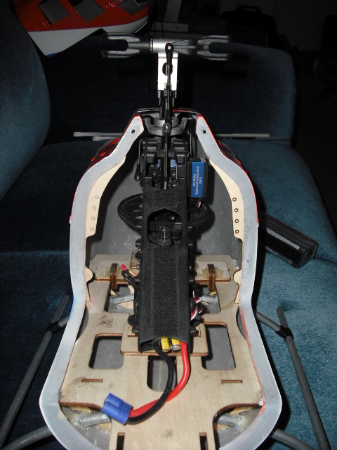

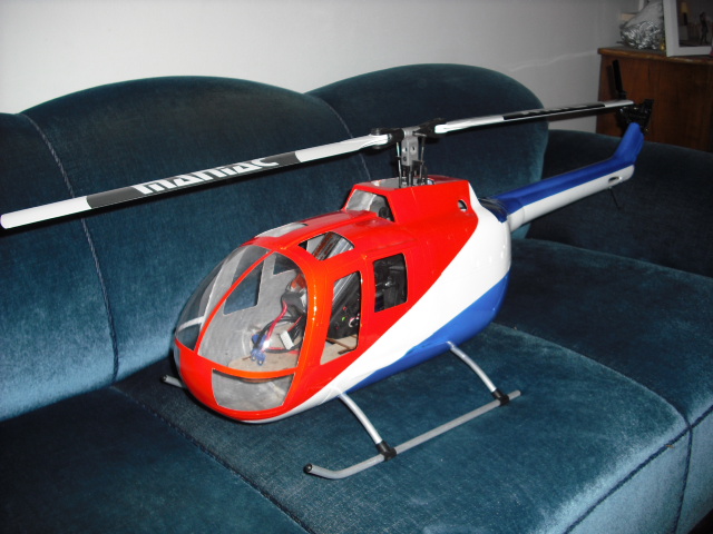

habs lange vor mir hergeschoben und bin es dann die letzten WE mal konsequent angegangen meinen 2. Protos in den Red Bull BO105 Rumpf einzubauen.
Der Rumpf ist von litronics die gleiche Machart gibts auch von Buschflieger oder anderen Lieferanten.
Der Rumpf ist eigentlich für den 500er Rex gemacht, es mussten einige Modifikationen gemacht werden damit es ging.

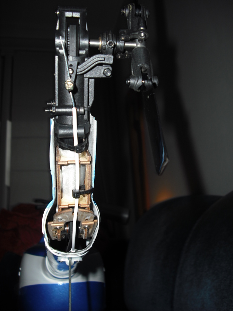

Zuerst habe ich nach einem längeren "Protos" Zahnriemen geschaut den ich dann bei SKR Antriebstechnik bekommen haben 1569mm lang, hat letztendlich von der Länge sehr gut gepasst.
Als Heckumlenkung habe ich den beiligeneden Sperrholz-Umlenksatz genommen, dieser wurde mit einer Protos Umlenkrolle versehen damit der breitere Riemen passte.
Hier mal ein paar erste Bilder (ist noch nicht ganz fertig, ein paar Sachen fehlen noch):
Erste Lauftests ergaben fast keine Vibrationen hätte nie gedacht das der längere Protos Zahnriemen hinten im Heckausleger so gut läuft, habe ein paar mal die beste Position der Mechaik probiert bis der Riemen problemlos lief.
Das Laufgeräusch ist sagenhaft, sehr Turbinenartig und angenehm, bin mal gespannt wie sich das ganze mit Blades anhört.
Das Gewicht liegt bei 2kg mit einem 6s 2650mAh Akku ;-) so viel wie ein 500er rex ohne Rumpf, müsste gut fliegen das ganze, im weiteren wir das ganze dann mit Spinblades getestet.
morgen evtl. Erstflug halte Euch auf dem laufenden.

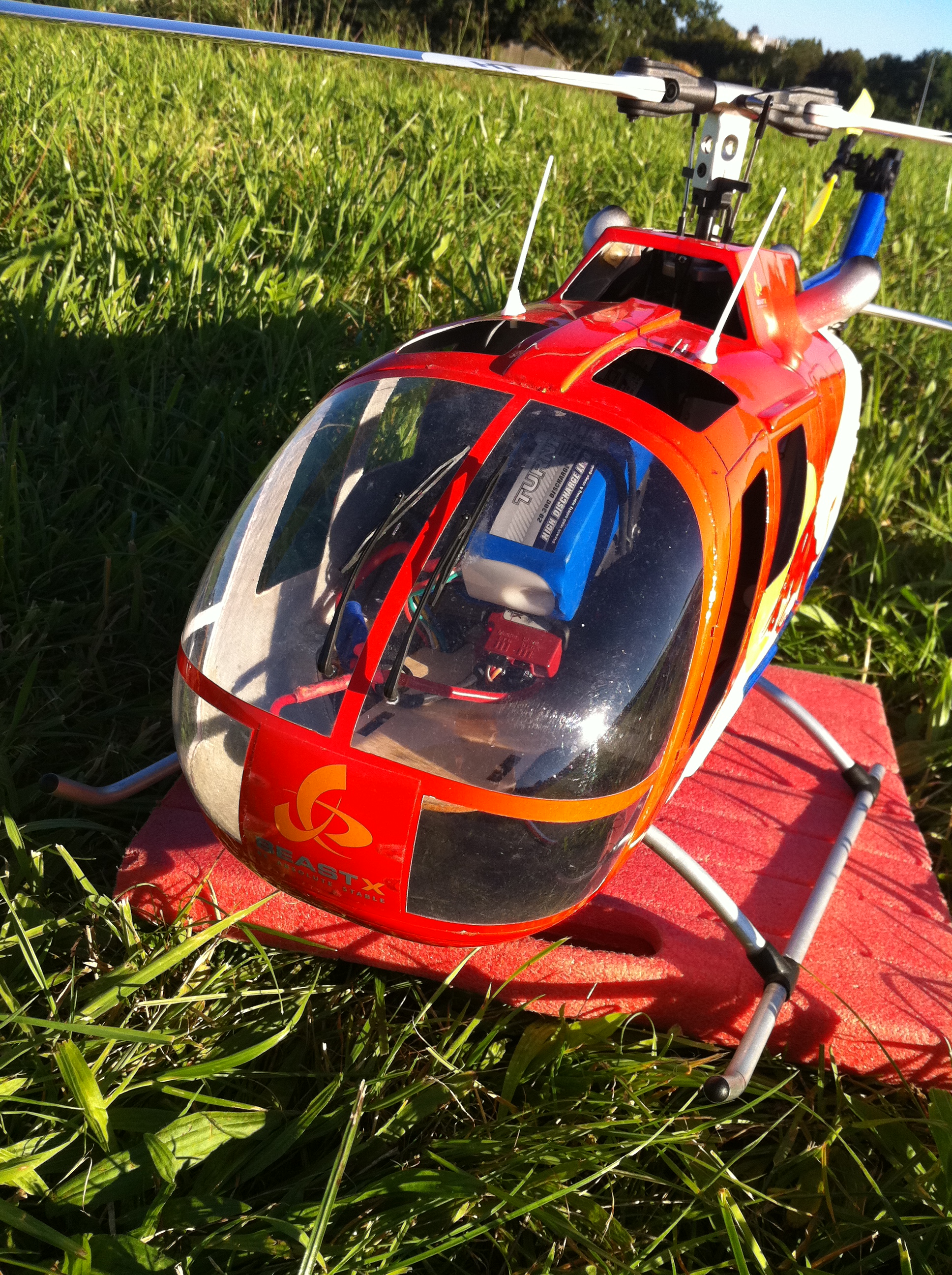

Darf ich fragen wieso nur die Frontscheibe verglast ist. Hat das einen Grund wegen Kühlung und so?
Grüße, Max
Rainer1304
Beiträge: 353
Registriert: 10.04.2009 22:30:38
Wohnort: München
#7 Re: Protos im BO 105 Rumpf
Beitrag von Rainer1304 »
Ja ist wegen der Kühlung, im Sommer wird der Motor ganz schön warm, alleine die Leerlauflast ist wegen dem langem Riemen ganz schön heftig, Flugzeiten trotzdem locker 10min mit einem 2650er Akku.
