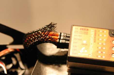

ich hab mich im Zuge des Umstiegs von Gaui365 auf das Biest entschlossen, den Kabelverhau in Gewebeschlauch zu stopfen.
jetzt stellt sich die Frage, was ich denn mit den losen "Fädchen" an den Enden mache. Isolierband hatte ich schon drum, fand ich aber iwie doof :(
Wenn man den Schlauch mit Hitze abschneidet (also die Enden "verschweisst"), hat man zwar keine losen Fäden, dafür geht aber auch nix dickeres mehr durch (funzt also nur für einzelne Kabel und ist nicht wirklich flexibel)....
Hat da jemand schon mal einen Geistesblitz gehabt, an dem er mich teilhaben lässt?

Stück Schrumpfschlauch drüber ziehen und verschrumpfen ! ;)

normalerweise macht man am Ende ein Stückschrumpfschlauch drüber.
Würde ich aber da nicht machen
Du macht dir einen zu steifen Kabelbaum zum Beast, damit beeinflusst du das "Schwingungsverhalten". Der Baum blockiert die freie Bewegung vom Beast enorm.

Ich machs immer so, dass ich den Geflechtschlauch vorm Stecken aufs Kabel immer etwas ankokel mit dem Feuerzeug, sodass sich ein kleiner durchgehender Wulst bildet. Dann warte ich kurz, bis er kalt und starr ist und breche ihn dann durch Drücken oder mit ner Schere an 6-8 Stellen wieder auf. Dann kommt er aufs Kabel. Er geht dadurch, dass immer 3-5 Fäden des Schlauches miteinander verbunden sind nicht mehr auf und ich brauche keinen Schrumpfschlauch, der bei 6 Steckern direkt nebeneinander am Empfänger oder Stabi echt ein Problem werden könnte. :)

Armadillo hat geschrieben:ich brauche keinen Schrumpfschlauch, der bei 6 Steckern direkt nebeneinander am Empfänger oder Stabi
das macht aber auch mit Gewebe keinen Sinn.
Normalerweise ist der Gewebeschlauch zum Schutz der Adern vor durchscheuern am Chassis, besonders CFK, da.
Die Servo Kabel am Empänger damit zusammenfassen macht ja nur Sinn, wenn man den dauernd tauschen möchte. Da ist aber eine Zwischenplatine deutlich besser.
Am Stabi sollten eigentlich die Kabel nicht so steif ankommen, das der der/die Gyro/s nicht beeinflusst werden. So ein Kabelbaum bremst schon enorm.
Am besten geht das sogar, wenn die Servokabel noch auf ein paar cm getrennt werden. :)
P.S. die kokel Methode ist übrigens keine sinnvolle Dauerlösung, nach ein paarmal hantieren sind die spröden Enden auch wieder einzeln.(Alles schon probiert :roll: )
leuchtet ein, aber was denn dann? ganz offen lassen sieht ja mal so aus wie gewollt, aber nicht gekonnt :cry: was ja leider auch stimmt
EDIT: vlt die ersten 3-5cm einzeln lassen, dann erst zusammenfassen?

Oder man nimmt gleich einen vernünftigen Gewebeschlauch :wink:
HIER

Ich nutze diesen von Freakware. Finde ihn Perfekt, da ich den Schlauch öffnen kann...

auch der macht das Stück am Stabi nicht weicher.
ralfiboy hat geschrieben:vlt die ersten 3-5cm einzeln lassen, dann erst zusammenfassen?
yep, aber eher 5 als 3
Und das mit dem Schrumpfschlauch ist meiner Meinung nach am einfachsten realisierbar. Da muss man nämlich nicht rumprobieren. :)

Funktioniert das wirklich zuverlässig, wenn man das Ding schneidet? Wie das funktionieren soll ist mir irgendwie nicht klar. Haften die Fasern so gut aneinander, weil sie so rau sind oder wie? :?:

Doch Herr Nachbar, weil der sehr flexibel ist :mrgreen:

matrix hat geschrieben: Doch Herr Nachbar, weil der sehr flexibel ist
aber dein Kabelbaum ist das Problem und nicht der "Mantel".
Durch das zusammenfassen bekommst du etwas, was den Gyro-Eigenschaften und dem Pad arg entgegenarbeitet.
