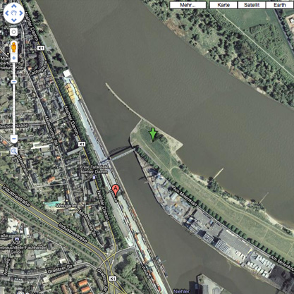

Angenommen ich moechte einen Heli im Koelner Norden hier beim gruenen Pfeil starten:
http://maps.google.de/maps?f=q&source=s ... 23303&z=16
(uebrigens, das hier soll kein Thread zur Schwimmfaehigkeit von Fluggeraet werden!!! :P )

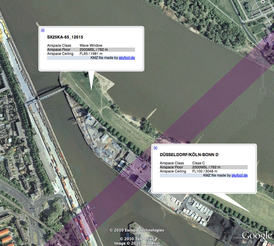

Jetzt schau ich mir mal die google-maps luftraeume an, die man unter http://www.skyfool.de/luftraeume/ herunterladen kann.
Quer durch das Bild verlaeuft die D-Luftraum Grenze denke ich. Was mich wundert ist dies: Ein Klick rechts der Grenze zeigt Luftraum Klasse C, links der Grenze 'Wave Window', und nicht, wie die ICAO Karte, D und C... Aber auch hier wuerde ich sagen, dass ich unterhalb von 2500ft (762m) fliegen darf.
Stimmt das so! Mach ich mir zu viele Gedanken? :roll:

Ich meine Du solltest dort fliegen dürfen.
Es gibt dort keine 0m-Luftkontrollzone (mit Aufstiegsgenehmigung erforderlich ab 0Meter).
Dann fliegst Du schätzungsweise keinen Verbrenner - das wären dann zusätzliche Auflagen.
Problematisch bleibt die Versicherungsfrage - demnach brauchst Du die Genehmigung des Eigentümers damit die Versicherung auch wirklich haftet. So hab ich das nämlich immer verstanden.
Und hoffentlich ist das kein Wasserschutzgebiet, Vogelschutzgebiet oder ähnliches. Wird dann wohlmöglich noch komplizierter.
Letztlich ist Wildfliegen immer ein Problem :| Glück für alle, die soweit draußen in der Pampa wohnen,
daß sich dort ewig viel Platz haben.
In der Praxis siehts dann dagegen so aus, daß 99% der Leute einfach fliegen und sich niemand beschwert.
