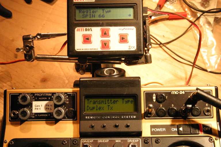

Gestern hab ich den Einbau der JetiMiniBox von Ralf Horstmann http://shop.turbinenheli.de/index.php?m ... ducts_id=1 in Angriff genommen, und bin mal sowas von begeistert :bounce: :bounce:
Die Ablesbarkeit des empfohlenen Displays ist mit und ohne Beleuchtung (ich schalte das Licht zusammen mit der "normalen" Beleuchtung der 24 an) noch besser als bei der orischinalen JetiBox, vor Allem sieht das nicht mehr nach Bastellösung aus (JetiBox) und blockiert keine Einbauplätze (JetiMiniBox)
Das Ganze ist preislich mit 35€ (beleuchtet) auch nicht teurer als die Boxen von Jeti
Jetibox orig + mini.jpg (57.8 KiB) 697 mal betrachtet
gruß, ralf

genial!! endlich mal eine Lösung die professionell aussieht :wink:
Kann man die Spannungsanzeige einfach herausnehmen oder wie funktioniert das?
Kannst du vielleicht mal ein Foto vom Inneren machen?? Ich hab selbst ne mc-24 und wollte diese auch auf jeti umrüsten 8)
Danke 8)

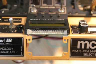

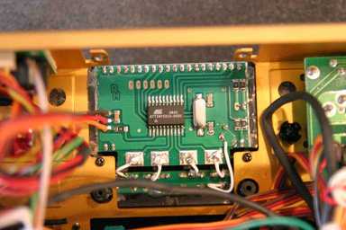

guckst Du http://shop.turbinenheli.de/index.php?m ... ducts_id=1
da gibt's auch die (sehr gut gemachte) Anleitung
Das Zeigerinstrument geht leicht raus, man sollte nur bei der Demontage von Antennensockel und Modulhalter (ich auch noch das 35MHz-Modul drin - zum Umschalten :wink: ) ein paar Fotos machen, damit geht's Zusammenpuzzeln hinterher leichter.
Schraubocopter hat geschrieben:Kannst du vielleicht mal ein Foto vom Inneren machen?? Ich hab selbst ne mc-24 und wollte diese auch auf jeti umrüsten 8)
Danke 8)
ich hatte beim Zusammenbau mal 2 pics gemacht, jetzt ist der Modulhalter wieder montiert, sodaß man vom innen montierten Display und der Platine nix mehr sieht - und ich weigere mich, das Ganze wieder auseinanderzurupfen :drunken:
zum testen.jpg (24.21 KiB) 678 mal betrachtet
hier gibt's im Nachbarforum nen fred dazu http://www.rc-network.de/forum/showthre ... 561&page=1
gruß, ralf
