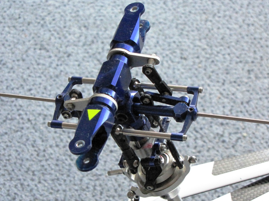

Moin Stanilo,
ist schon OK. Ich kenne auch Leute die sind mit 3500rpm am Heckschweben sind :wink:
Es gibt dann anscheinend doch mehr Unterschiede. Mit unseren Lepton war Rundflug, Schweben und präziser Kunstflug mit ~2000rpm möglich.
..so sieht die neuere Mechanik cherokee/3DX500 (seit Jahren) aus http://www.sportsmoto.co.uk/acatalog/tv ... 00head.jpg
..die originale Lepton Mechanik dagegen so: http://shop.alk.ch/images/nolepton.jpg
Siehst Du genau hin, erkennst Du die Unterschiede der Mechaniken. Das ist so, seit dem Hiroba die Kopierer verklagt hat.
Ich habe jetzt selber ein Detailfoto für Dich gemacht :D (Ich würde mich freuen, wenn es dann zum Thema "Kora 15-12 an 500er Heli" zurück geht)
Neben den Sch.. teuren Ersatzteilpreisen und der besseren Fertigungsqualität liegt der bauliche Unterschied des nahezu spielfreien Kopfes u.a. im Bereich der Hiller:
lepton Kopf.JPG (382.85 KiB) 1634 mal betrachtet
Schöne Grüße an Anke

Also der Kopf meines 3DX500 sieht genauso aus, wie der vom Hirobo Lepton EX. Weil ich mit dem Teil am Anfang nicht zurechtkam, habe ich den nach den Hirobo Lepton EX Videos von Finless Bob aus Helifreak zusammengebaut.
Wenn ich aber so lese, Wendy, das Du und Maren mit ~2000 1/Min am Kopf mit dem Heli langsamen Rundflig machen dann müsste ich wohl mal meinen 3DX500 komplett untersuchen ... Unter 2300 1/min am Kopf kann ich nicht genug Pitch geben das der auf Höhe bleibt wenn ich den Heli langsam vorwärts fliegen lassen will. (Pitch geht von -10 / +10°)
