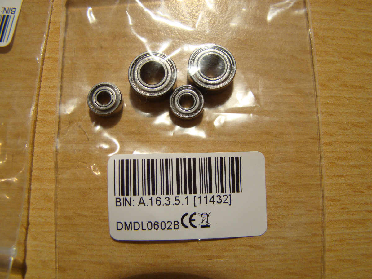

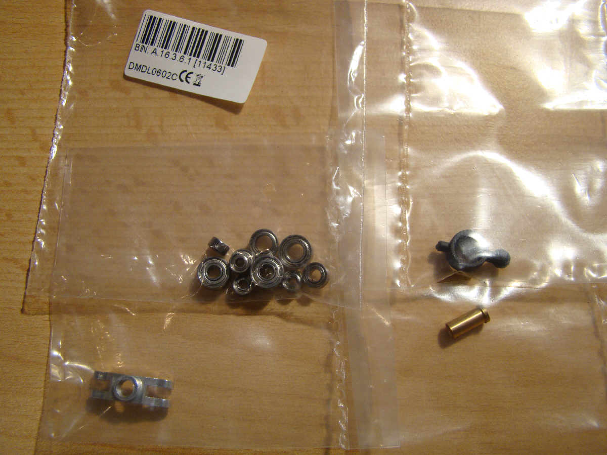

Habe die Lager heute vom Zoll abholen müssen, 3 Stunden wegen Baustellen, ca. 160km gefahren, wegen Warenwert unter 30 EUR.
Und warum das ganze, weil Hobbyking mit ähnlichen Namen Verwandschaftsverhältnisse vortäuschen will, und aber weil so angekreúzt beim bestellen, den echten Warenwert zwar draussen angibt, aber wegen der "Absenderlüge" das vom Zoll so nicht anerkannt wird.
Wobei ich bisher ca. 5 solcher Sendungen direkt nach Haus bekommen habe, und 2 heute selber abholen musste.
Die Lager schauen aus wie normale Lager. Ich kann da keinen Unterschied erkennen. Die Heckeinheit mit Schiebebrücke etc. schaut soweit ganz brauchbar aus.
Sepp
Sepp
