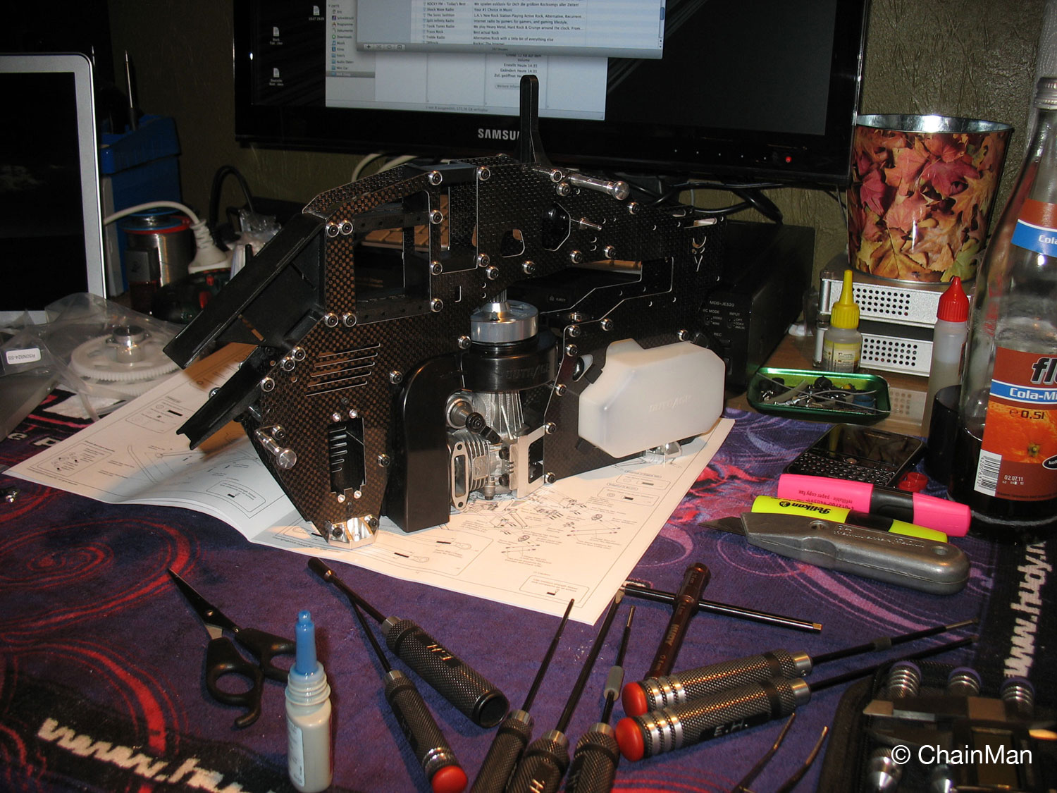

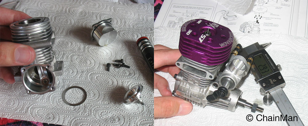

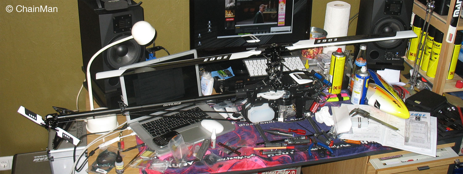

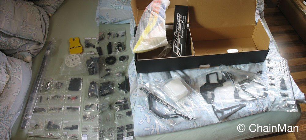

So also ich habe es nun getan :bounce:
Bin zwar noch nicht so ganz fertig mit dem bauen und einstellen, aber hier mal die ersten Bilder 8)
TS Servo: BLS451
Heck: GY611 + BLS251
Gas: S9252
Empfänger: R-617FS
Motor: Novarossi R57 HR 3DS + Novarossi Pipe
Sonstiges: Edge 603mm/EDGE 92mm Premium CF Tail/Edge Paddles - SwitchGlo - Helitron FlyAkku 8 - LRP Regulator/2s 2400er Lipo
