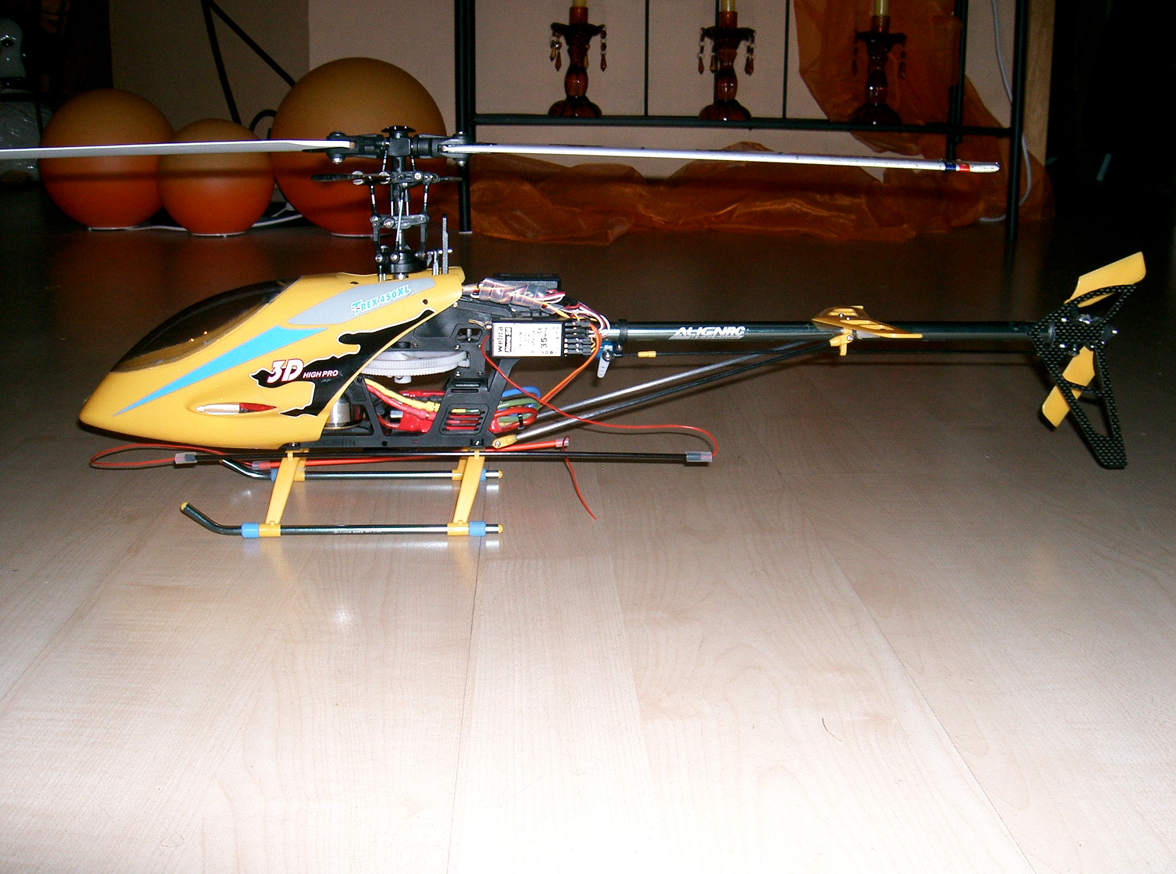

Hallo zusammen,
nachdem ich als Gast jedemenge interessante Informationen
für meine T-Rex nutzen konnte und somit ein super fliegenden
Heli bekommen habe, bin ich an einer Stelle die mich um den
Verstand bringt. Deshalb versuche ich nun über euch das
Problem zu lösen.
Hier mein Problem: :(
Hin und wieder im Loop (bin hier noch am Üben) regelt
der Jazz die Drehzahl runter. Bisher war ich hoch genug,
so das ich im Autorotationsmod dem Regler genug Zeit geben
konnte um die Drehzahl wieder hoch fahren zu können.
Dies passiert jedoch sporadisch. Rundflüge und sonstiges
(Rollen, Turn wildes Herumheitzen)stellen bisher keine Probleme da.
Auch die Reichweite ist Top (Senkrechte Steigflüge bis zur Sichtgrenze).
Ich habe das Gefühl das ich am oberen Punkt auf dem Rücken zuviel
Negativ Pitch gebe da immer wieder an der gleichen Stelle
die Aussetzer erhalte. Nur meiner Meinung nach sollte das
der Reger und Motor locker mitmachen.
Bisher habe ca. 40 Flüge ohne Bruch überlebt.
Im übrigen fliege ich auch Verbrenner und habe eine gewisse
Erfahrung mit diversen Problemen lösen können.
Nur hier bin ich mit meinem Latein am Ende
Ich hoffe ihr könnt mir helfen.
Meine Konfiguration:
Hubschrauber - Align - T-REX 450 XL-CCPM
Blätter - Align - Holzblätter
Motor - Superdrive - SD-260
Ritzel - 13 Zähne
Drehzahl - 2200 -1/min
Zellen - Kokam - SLPB 83437 4H,3S1P (11,1V),15C
Taumelscheibe - Hitec - 3x HS 55
Heckservo - Hitec - HS 50
Gyro - Robbe - 3D-Gyro
Regler - Kontronik - JAZZ 40-6-18, 7F6
Sender - Graupner - MC 24
Empfänger - Webra - Nano 6S
Skywalker

Hier mein Rex.
Hier mein Rex.
