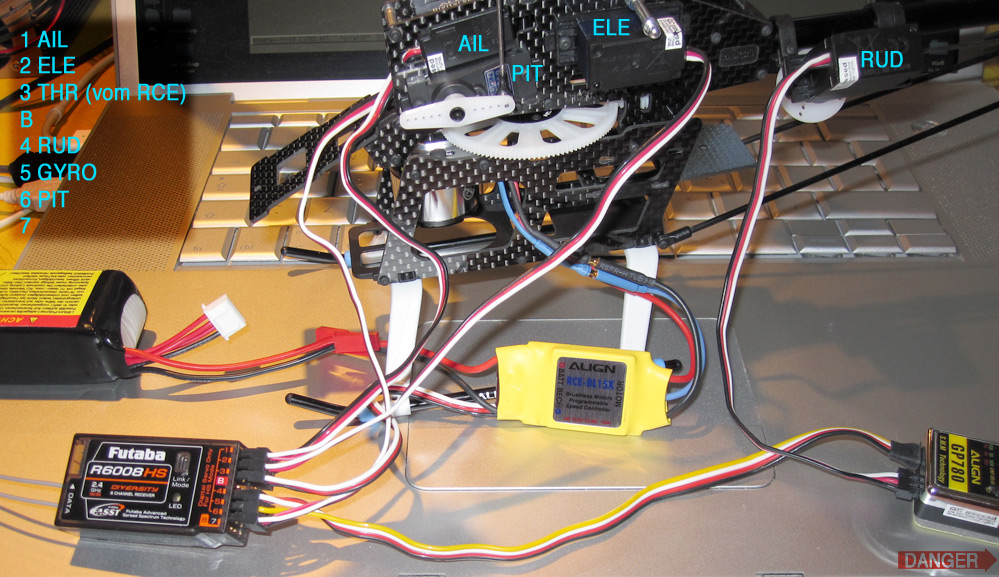

echo.zulu hat geschrieben:Bei Futaba ist die Kanalbelegung unterschiedlich zwischen 7-Channel- und Multichannel-Betrieb.
Im dtsch. manual steht, dass beim empfaenger R6008HS die modulationsart MULT zu waehlen ist.
So, bevor ich den ganzen kabelsalat nun zusammenstutze, hier mal ein weiterer 'screenshot' vom aufbau.
Hat jemand einwaende gegen diese verkabelung? :?:

Sieht soweit OK aus. Klemm halt den Akku mal an, dann siehst Du doch ob alles richtig läuft.

Geht leider noch nicht. Ich hab den falschen Balancer-Adapter bestellt... lol.

Selbst wenn der Akku auf Lagerspannung ist, müßte das doch gehen.

Ich dachte, ich entlade den dann zu tief...

Nur Mut, soviel Strom ziehen der Regler und die Gyros im Ruhezustand nicht.

Zum Einstellen kannst Du den Akku ruhig hernehmen. Mal ein bisschen anladen ohne Balancer ist auch kein Problem.
