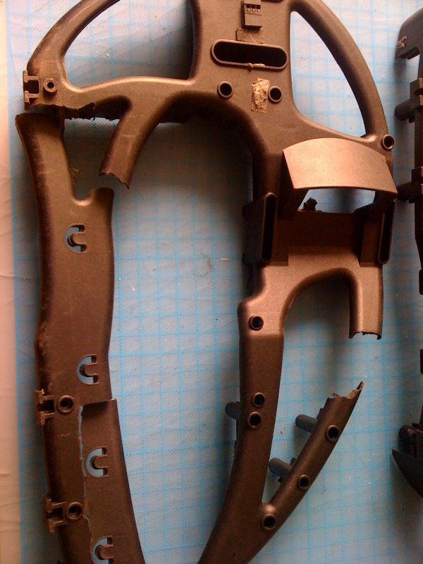

#6 Re: Logo 500 Carbon Chassis
Nicht unbedingt.... siehe FotosTimmey hat geschrieben:Nimm einfach Plastikschrauben zwischen Landegestell und Chassis. Ist es an dieser Stelle gebrochen oder?
Die von Dir erwähnten Nylon-Schrauben hatte ich von Anfang an verbaut, sehr zu empfehlen.
War natürlich wieder Feuer für die Diskussion bei uns, ob das Mikado-Chassis wirklich sooooo dolle ist.
Matthias

#7 Re: Logo 500 Carbon Chassis
Oha, ich hab ja schon einige Chrashs am Logo gesehen aber bisher noch nie ein Chassis das zerstört wurde. Allerdings vermute ich hätte diesen Chrash das Carbon Chassi auch nicht unbedingt überlebt. Ich würde es mir überlegen, denn das CFK Chassi wird wohl deutlich schwerer und auch um einiges teurer werden.
Gruß Tim

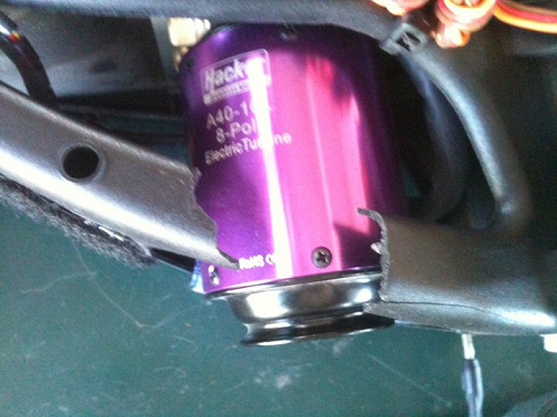

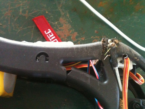

#10 Re: Logo 500 Carbon Chassis
Also ich bin auch etwas verwirrt über den Zustand des Chassis, vor allem, weil sonst kein grösserer Schaden am Heli ist. Rotor- und Heckblätter habe nicht mal eine Schramme, Heckrohr wie neu, alle Servos OK, LiPo OK.
Überlege, ob es vielleicht DER Vorteil des Kunstoff-Chassis ist, das es die gesamte Energie des Aufpralls absorbiert hat als so ne Art Knautschzone
, aber im Flug verwindungssteif ist.
Ursache des Motorausfalls ist natürlich Selbstverschulden gewesen: Die Cutoff-Spannung des Jive (mt Stützakku Eneloop) war zwar 2,7 V eingestellt, aber da ich eine Änderung des Setups am vergangen WE machte, wollte ich mit dem Lipo-Watch die Spannungen aufzeichenen. Nur zeichnet der Lipo-Watch nicht nur auf sondern hat noch die Möglichkeit einen Mindestspannung einzustellen bei der runtergerelt wird,... tja und die war bei 3,5V welche kurzfristig unterschritten wurde (Restkapa des 6S-Lipo 4.900 mAh 25C war bei 68%). Als ich aus grösserer Höhe mit der Nase nach unten in eine langgestreckte Rechtskurve in ca. 10 m Höhe flog merkte ich, dass der Motor aus war. Konnte den Heli noch horizontal ausrichten, aber der Saft war weg und ist dann aus ca. 5 m auf die Kufen geknallt. Man war das ein Geräusch ich dachte zuerst an einen Totalschaden....
