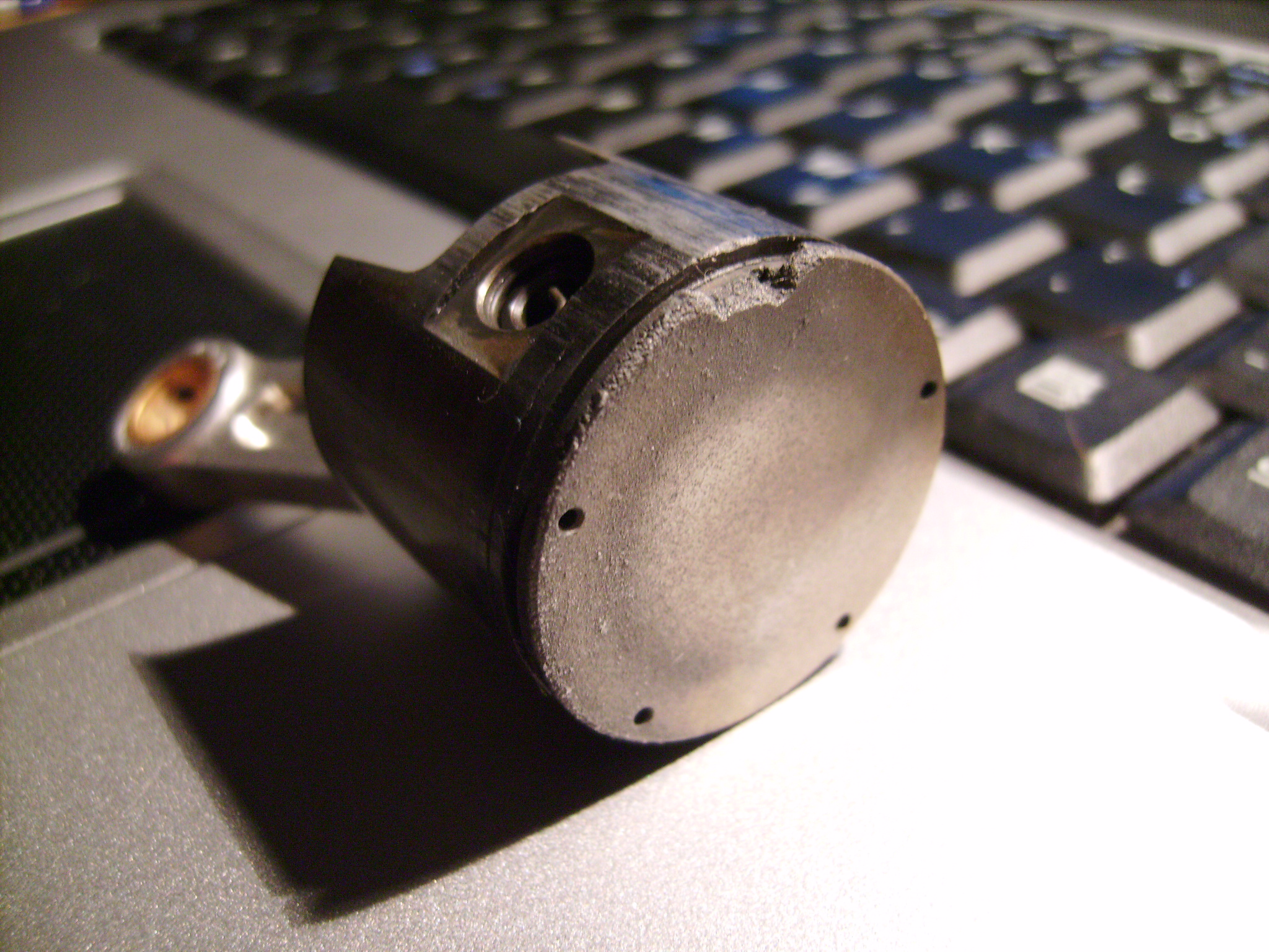

Ich hab heut mein 700er mit dem 3G eingeflogen, war gerade dabei ordentlich TicTocs zu machen,, da geht auf einmal schlagartig der Motor aus. Ahhhhhh :shock: was nu??
Naja, meine erste unfreiwillige Autorotationslandung mit dem großen, hat auch glücklicherweise geklappt. Nix kaputt außer dem Motor eben. Hab schon gesehen als ich hinging, der Druckanschluß vom Reso hatte sich verabschiedet. Also der Silikonschlauch ist da bündig ab...ja,... ab was? Vibriert? Zu Heiß geworden? Geschmolzen? Keine Ahnung. Jedenfalls war der ab... :roll:
Kontolliert Ihr den vor jedem Flug?? So was kann auch nur mir passieren... :?

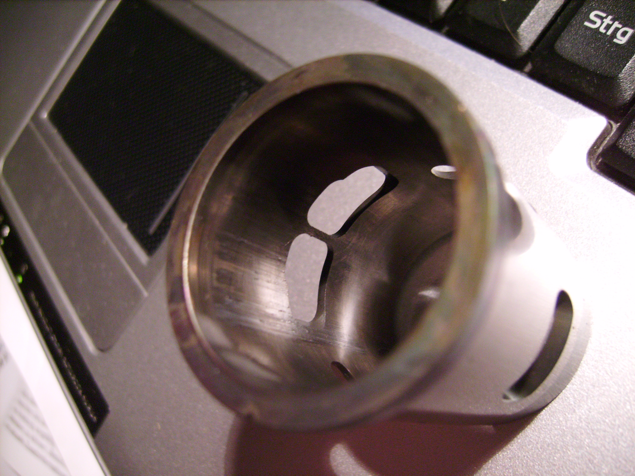

Was soll ich nu machen? Die Buchse und der Kolben/Ring sind hin. Der motor hatte so 210° vielleicht auch mehr.
Neue Laufbuchse, neuer Kolben/Ring und weiter gehts?? Pleul auch wechseln?
Oder lieber nen komplett neuen Motor??
Wo bekommt man am "günstigsten" die Teile??
Gruß Benni :cry:

Ne... Also Temperaturmäßig war erst noch alles im grünen bereich... 110° wie immer... Bis der Motor keinen Saft mehr bekam. :cry:
Nen Klemmer hatte er aber nicht. Der Kolben sieht oben etwas "angenagt" aus.... Und das "abgenagte" hat die Laufbuchse versaut...:roll:
Das waren die kleinen Nitroteufel...!

Abgenagt ist halt zu mager gelaufen der Motor wie gesagt komplette Laufgarnitur wechseln und dan weiter fliegen :) und immer wasser an board haben zum kuehlen :mrgreen:

Also die Garnitur muss keinen Schaden genommen haben, die 91er OS halten einiges aus, da können auch mal ohne Folgeschäden knappe 300° anliegen, aber da spielt das Glück eben auch ne Rolle...und der Sprit :wink:
Wenn keine mit dem Fingernagel spürbaren Riefen vorhanden sind zusammenbauen und fliegen...nur prophylaktisch tauschen halt ich für übertrieben.

Och... da bin ich mir gaaanz sicher....
135erHeli
Beiträge: 2475
#11 Re: Align 91H Motor verreckt. Was tun??
Beitrag von 135erHeli »
Ups das muss defenitiv raus und entsorgt werden :)
Edith sagt der Kolben schaut aber so aus als ob das Problem schon länger besteht

Wow der hat ganz schön was abbekommen... wie siehts sonst aus? Zeig doch mal die Stelle wo der Spritschlauch abgerissen ist...

Ok das ist wirklich richtig übel, da wurde auch der Rest vom Motor extrem thermisch belastet. Wenn Du den Motor wieder fit machen willst wirste auch neue Lager brauchen, wenigstens das hintere.
