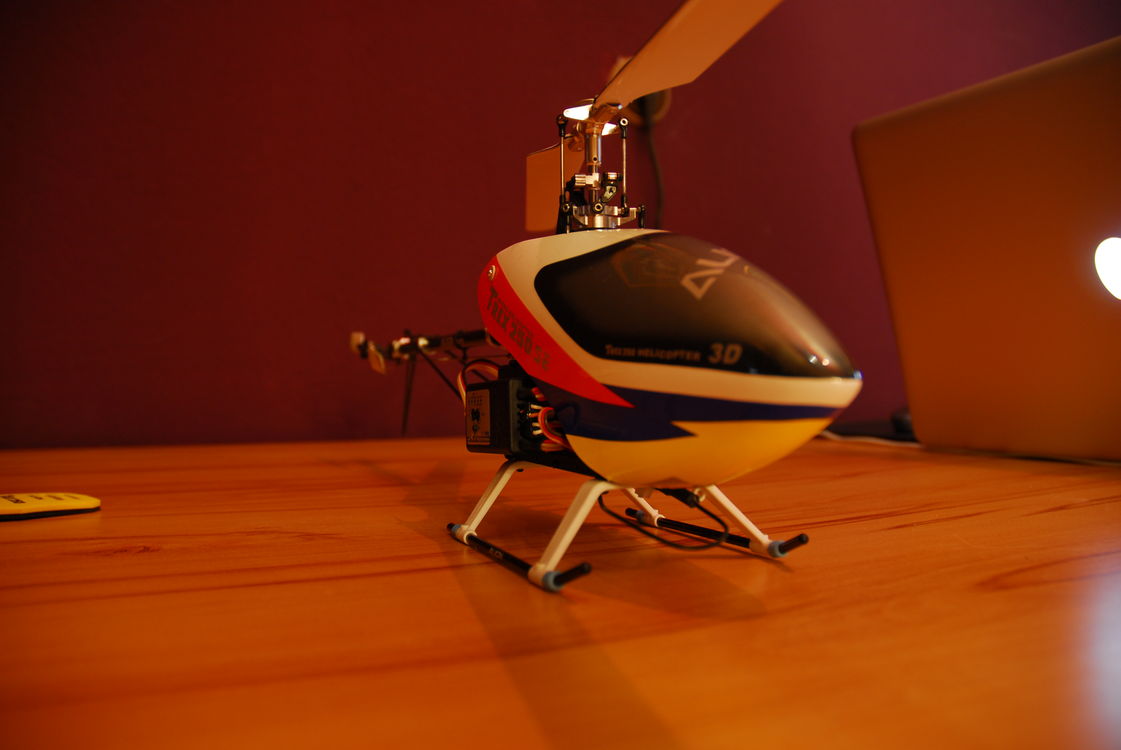

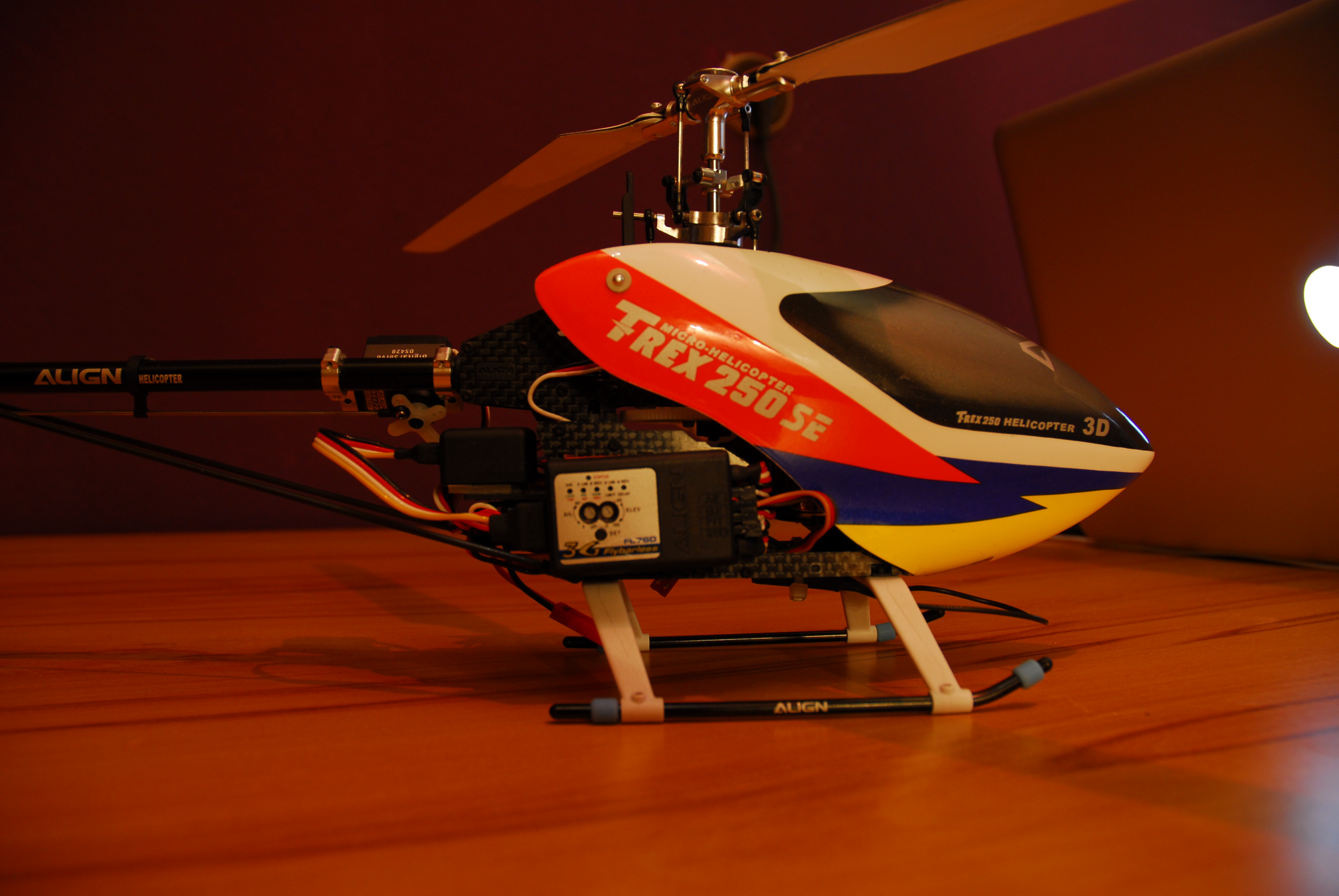

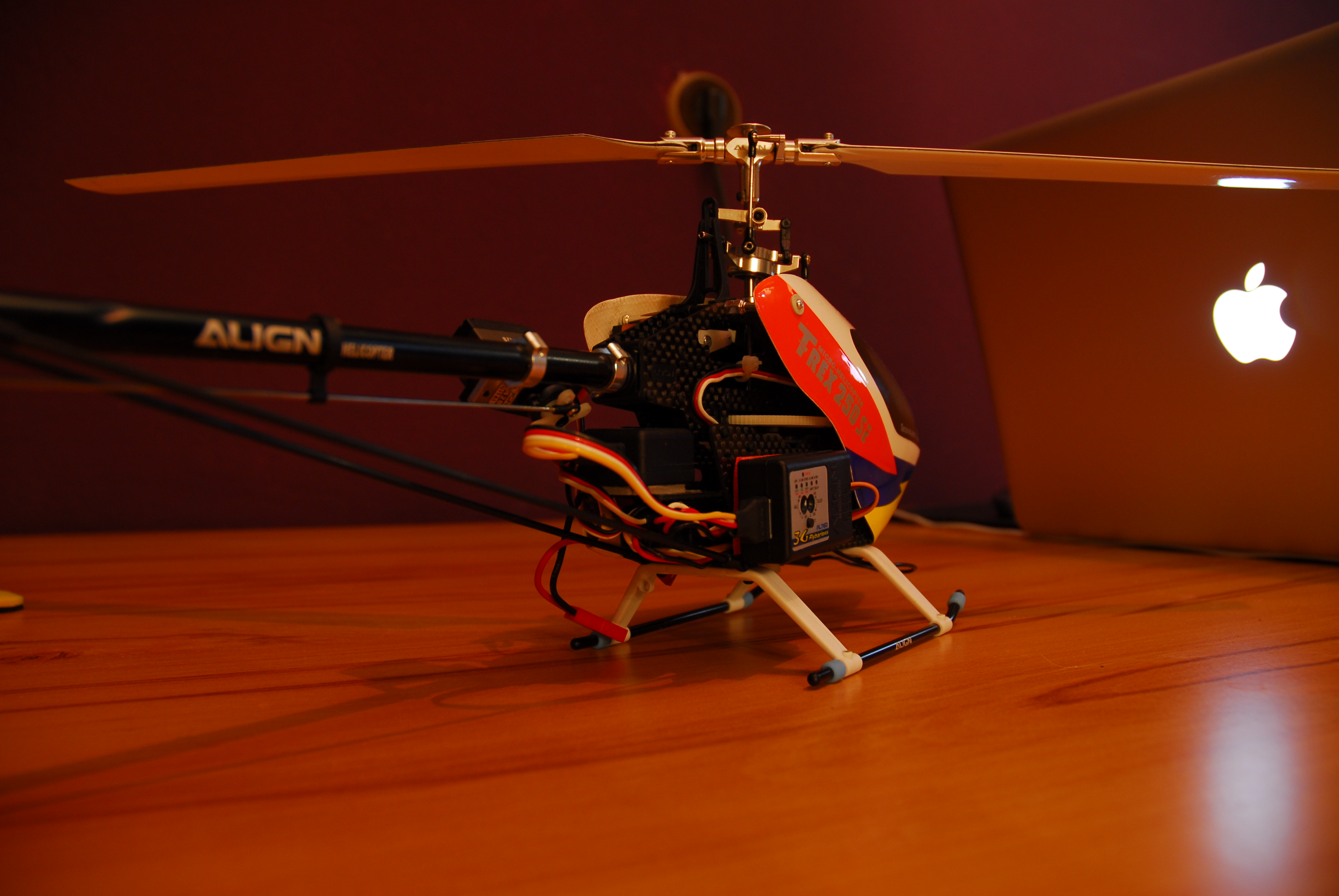

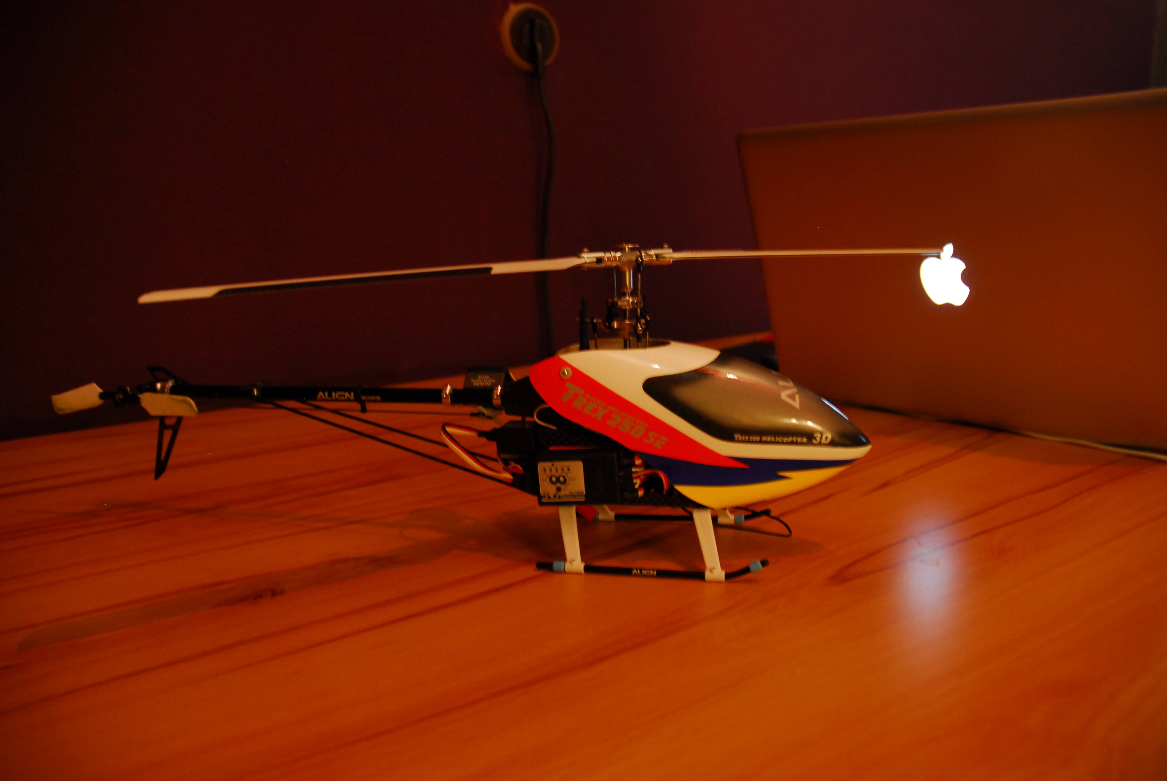

Sooo die versprochenen Fotos.
- DSC_1680.JPG (3.29 MiB) 1068 mal betrachtet
- DSC_1679.JPG (3.8 MiB) 1068 mal betrachtet
- DSC_1678.JPG (3.75 MiB) 1068 mal betrachtet
- DSC_1677.JPG (3.65 MiB) 1068 mal betrachtet
- DSC_1676.JPG (3.65 MiB) 1068 mal betrachtet

Super, vielen Dank! So ähnlich hab ich mir das auch gedacht

jo kein ding
rechts aussen der 3g
auf der kreiselplattform der 3g sensor
links aussen der regler
und im chassi der empfänger
ist eng funzt aber super
