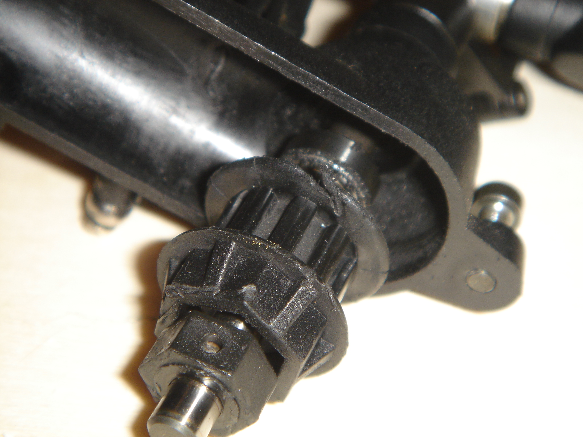

Zum Ende des zweiten Akkus musste ich plötzlich abbrechen, wegen "komischen" Heckgeräuschen und klingelndem Heckriemen.
Nach der Landung habe ich gesehen, was passiert ist...es hat sich der Heckrotor mit Seitenleitwerk und dem ganzen Heckgehäuse auf dem Heckrohr um 45 Grad gedreht! :shock:
Der Witz daran, ich dachte das Heckgehäuse ist lose und ich kann dieses mit der Hand zurück drehen.
Von wegen, da bewegt sich nichts!
Ist bei ärmlichen TicToc-Versuchen soviel Kraft auf dem Heck?? *staun*
Wie am besten fest machen? Kleben oder mit einer Lage Tesa klemmen?
Ideen?

Neues gehäuse kaufen :-) Plastikgnubbel wird wohl abgeschert sein. Nix Neues beim Logo :P

Ich habe inzwischen ein neues Plaste-Heckgehäuse bestellt, weil es beide Arretierungsnasen abgeschert hat.
Nun habe ich auch gesehen, dass das Heckriemenrad eingerissen ist. (Suche noch eins >>> http://www.rchelifan.org/viewtopic.php? ... 8#p1085268 )
Woher kommt sowas denn??

Da ist wohl der Riemen hoch gelaufen. Das passiert besonders gern, wenn er zu fest gespannt ist. Dann kann sich die Zahnteilung verändern und der Riemen läuft Zahn auf Zahn hoch. Eine weiter Ursache könnte ein Steinchen sein, dass vom Riemen mitgerissen wurde. Ich würde den Riemen auf jeden Fall genauestens untersuchen und nötigenfalls ebenfalls austauschen.

Habe ich gemacht, da im Gehäuse doch recht viel Abrieb war.
Der Riemen sieht gut aus, wird aber gleich mitgetauscht.
