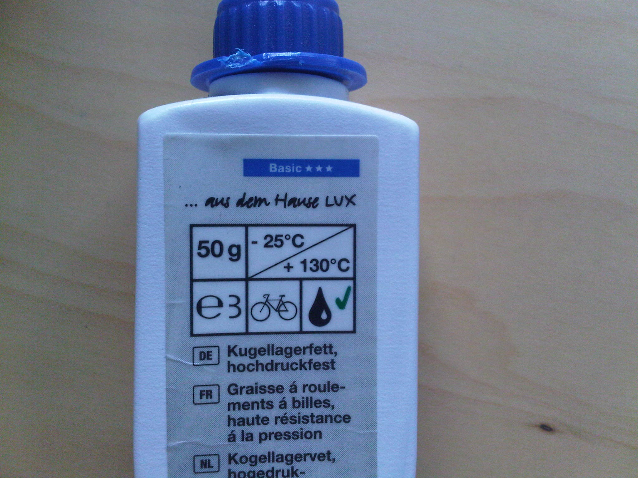

ich möchte das Plastik-Getriebe meines SH-1350 fetten. Wenn ich mir das hier durchlese scheint es ja nicht so wichtig zu sein welches Fett man dafür benutzt. Spricht etwas dagegen Kugellagerfett zu nehmen?

Hi Alex,
JA! SH1350 hat ein Kunststofgetriebe
Die wenigsten Kunststoffe vertragen sich mit Fetten auf Öl-Basis (Mineral oder Synthetik).
Mögliche Auswirkungen:
- Quellung
- Festigkeitsverlust (wird weich)
- auch Versprödung
- usw.
Ideal für die meisten Kunststoffe sind Fette/Öle auf Silikonbasis mit PTFE, bspw. Krytox.
Und bei den Minigetrieben reicht schon ein Hauch von Fett auf der Oberfläche da die Flächenpressungen nicht allzu hoch ist,
keine hohen Temperaturen auftreten und auch keine Verschleißprodukte wie Abrieb anfällt.
Von Ballistol würde ich auch abraten da darin m.W. ein hoher Anteil von Petroleum ist (deswegen auf wirksam gegen Zecken beim Hund :-) )
Im Baumarkt und KFZ-Zubehörhandel gibt es spez. Produkte für Kunststoffe ....

.... Vaseline geht auch ..... besser ist aber irgendwas mit PTFE (Teflon) drin, da reicht dann wirklich nur eine
Spur davon ..... viel hilft da nicht unbedingt viel, bitte bedenke dass überflüssiges Fett auch an Stellen kriechen
kann wo es nix zu suchen hat (bspw. Poti) ......
