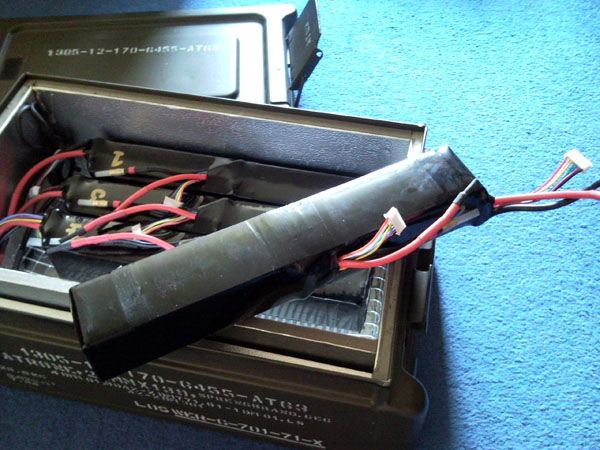

Zu 1. Kannste machen wie du willst. Ich habe bei mir 0,3mm dicke GFK Platten zur Verstärkung oben und unten drangemacht. Bei den Lipos die ich eigentlich im Protos fliege nun aber vorrübergehend in meinem Logo einsetze habe ich nur Schrumpfschlauch drum gemacht, ohne Verstärkung und es hält auch genausogut. Bei uns am Platz hat auch jemand anderes einfach zwei Akkus mit Ducttape zusammengeklebt und auch das hält bombig. Wie du das also machst ist peng.
Zu 2. Auch hier isses total Latte wie du das machst. Am besten so wie es sich für deinen Einsatzzweck am idelsten erweist. Ich hab die Lipos "Kopf an Fuss" zusammengeschrumpft und dazwischen habe ich ein ganz bischen dünnen schaumstoff gemacht, damit der vordere Akku nicht auf den Hinteren drückt.
Hier dann noch ein Bildchen von meinen Stangen.
- Lipos.jpg (99.14 KiB) 1731 mal betrachtet

@ Timo: Das Köfferchen darfste aber auch in keiner Fussgängerzone stehen lassen

Hihi! Habs fürs Foto extra leergeräumt und nur die vier Logo Lipos dringelassen. Eigentlich tümmeln sich darin noch ein paar mehr Lipos...Chris_D hat geschrieben:@ Timo: Das Köfferchen darfste aber auch in keiner Fussgängerzone stehen lassen![]()
