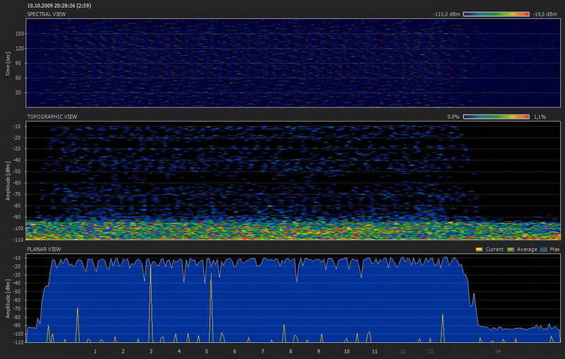

es wird bei Futaba wie geschrieben nur die Bandbreite des Signals verringert, hier zum Ansehen:
Deutschland/Normal-Modus:

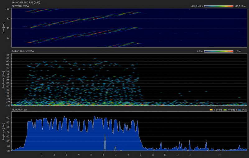

Frankreich-Modus:
ff7 T7c Frankreich_Bildgröße ändern.jpg (44.62 KiB) 553 mal betrachtet
Auch wenn in dem Bild die Ausgangsleistung verringert dargestellt wird, beträgt sie im "F" Modus 19dbm, gleich dem Normal-Modus. Da ich den Sender nicht direkt an den Wi-Spy angeschlossen habe, kam es zum unterschiedlichen Messergebnis was die Leistung angeht.
Grüsse Karsten
