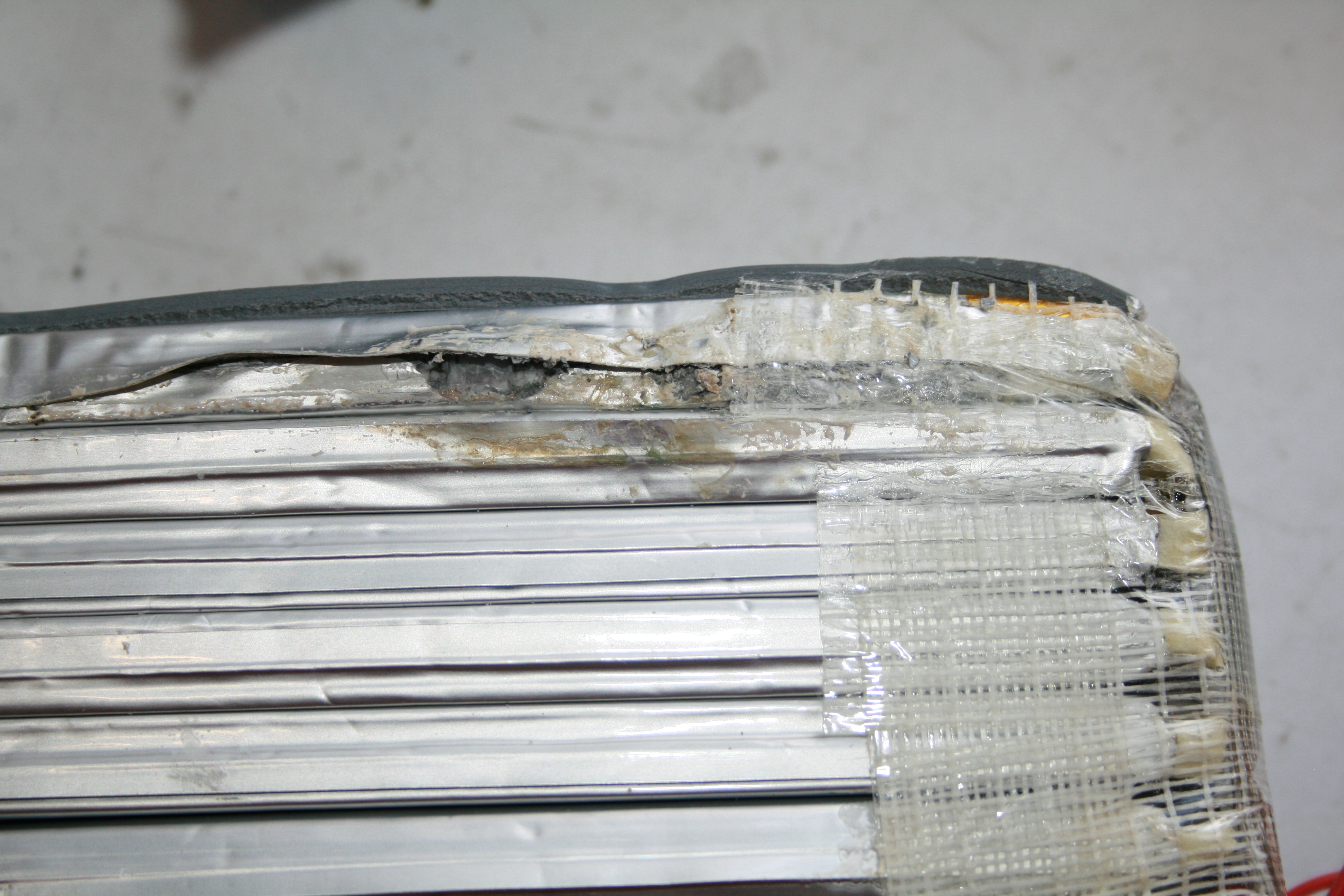

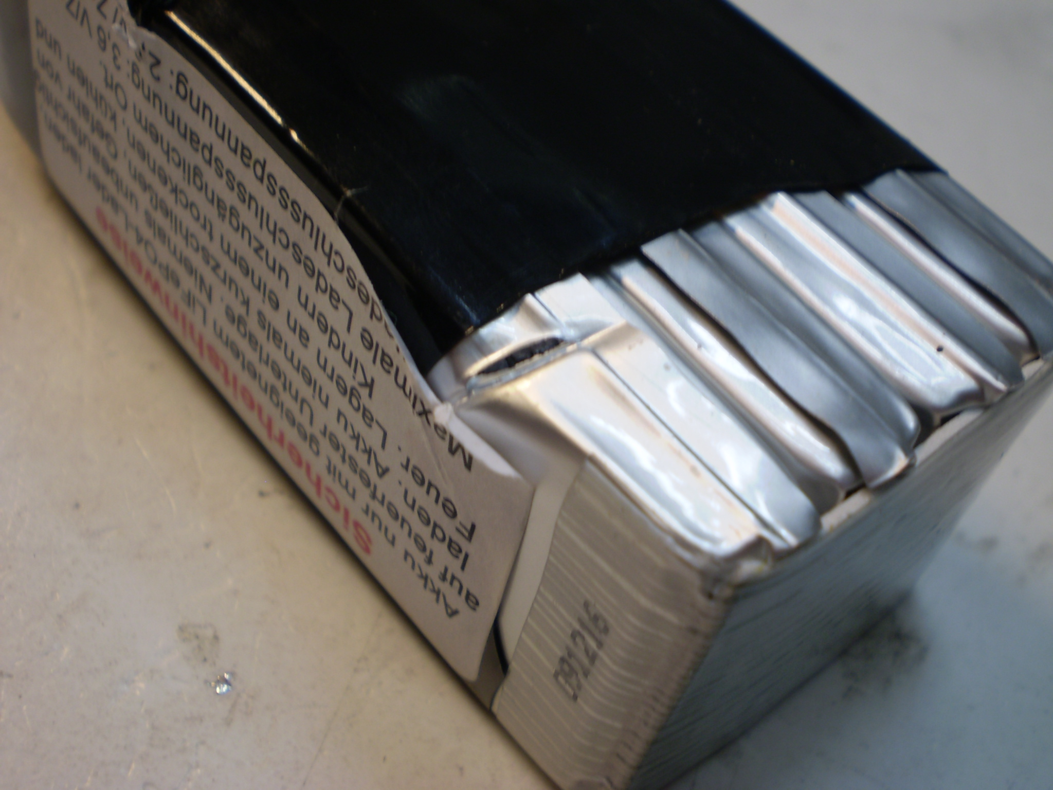

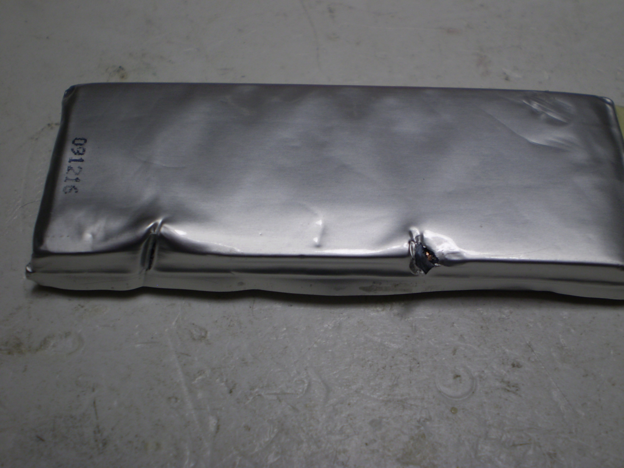

Die Eigensicherheit ist auf jeden Fall sehr hoch bei den P-LiFe, ich hatte seit der Markteinführung im November ein paar verunfallte Packs ( einen hab ich selber geschreddert ), bei denen entweder Zellen stark mechanisch beschädigt wurden ( bis hin zum aufschlitzen der Außenhülle einer Zelle ), aber in keinem der Fälle kam es zu Rauchentwicklung oder gar Brand. Im schlimmsten Fall lief das SUbstrat aus und kristallisierte, die Zelle hat dann einen kompletten Kurzschluß und 0,0 V, aber ansonsten absolut unspektakulär.
Anbei mal ein paar Bilder dazu - vom Sicherheitsaspekt also wirklich etwas, was einen ruhiger schlafen läßt.

Detail mech.defekte 2000 mAh-Zelle ( an 2 Stellen Mantel zerstört, Feinschluß )
2000 mAh Zelle nach Blatt-Einschlag ( nach Crash )
mechanisch defekte 5000 mAh Zelle
