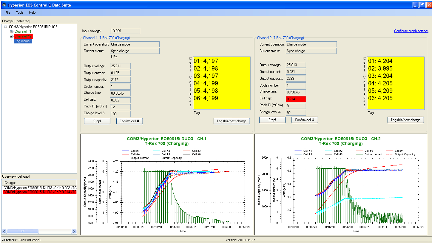

können die Experten mal was dazu sagen?
Nagelneues Pack von Freakware heute gekommen.
Die Zweite Zelle kommt einfach nicht hoch.
Neuer Lipo, Zweite Zelle kommt nicht hoch

#1 Neuer Lipo, Zweite Zelle kommt nicht hoch
- neuer lipo.jpg (733.01 KiB) 280 mal betrachtet

#2 Re: Neuer Lipo, Zweite Zelle kommt nicht hoch
jo, klemm den ab. Bau dir nen Adapter mit ner 2.54 mm Stiftleiste ( 2-polig ), damit du direkt am Balanceranschluß die beiden Anschlüsse ( das erste rote Kabel neben dem schwarzen , als Minus von Zelle 2, das daneben ( Ltg. #3 total ) als Plus ) kontaktieren kannst. Dann den lader auf "1s" / 4.2 V eingestellt und die >Zelle einzeln fertig geladen.
Dnach den Pack entladen, Spannung überwachen, besonders zum Kapa-Ende hin sehr wichtig !
Dann nochmal normal mit Balancer laden. Hängt die Zelle wieder hinterher, umtauschen. Schafft es der Balancer - Glück gehabt.
Schau mal auf den Innenwiderstand der einzelnen Zellen, falls das Hyperion das kann ( weiß ich selber gerade nicht ). Stark unterschiedliche Werte sind ein Indiz für ne defekte Zelle.

#3 Re: Neuer Lipo, Zweite Zelle kommt nicht hoch
Jo, dank dir, dann werd ich mir morgen mal was basteln

#4 Re: Neuer Lipo, Zweite Zelle kommt nicht hoch
Mach das, alles andere ist sinnbefreit. Beim Balancen werdend ie höheren Zellen leicht entladen und dann der Pack nachgeladen - das heißt, die anderen Zellen werden immer wieder etwas belastet, damit die eine nachhinkende auf Spannung kommt. Das kannste 10 h laufen lassen, bis der Pack fertig ist, je nach Leistung der Balancerstufén. Und die anderen Zellen sind dann schon schön vorbelastet, ist also kontraproduktiv - deshalb macht das gezielte Einzelladen mehr Sinn und geht erheblich schneller.
