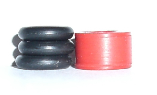

Also ich hab mir den Kopf von e-heli geholt der is schon mit 3 O-Ringen je Seite ausgestattet und die O-Ringe bekommt man überall.
Funktioniert super und schaut auch noch besser aus finde ich.Wie die O-Ringe im original Kopf arbeiten kann ich nicht sagen.

Also ich habe ja den SE da is ja alles schon Alu und Spurlauf messerscharf. Hat auch sonst alles gepasst bis auf das ich beim hoch aber vor allem beim runterfahren so mörder Vibrationen hatte das ich teilweise dachte er kippt gleich um, er ist wirklich heftig von einer auf die andere Kufe gesprungen.
Dann hab ich mich durch alle Foren gequält ( Tonnen von "Freds" über Vibs ) da dieses Problem ja scheinbar mehr MT Piloten betrifft.Genau so viele Spekulationen gibts es auch aber es kommt immer wieder das es am Kopf bzw an den Dämpfergummis liegt und das die nicht so toll wären...... (komisch es gibt ja auch viele bei denen es funktioniert ).....
.. na je egal dachte ich mal weitersuchen und irgendeiner hat dann gemeint er hätte sich eben diesen Kopf geholt und alles war gut.
So da ich nun der Typ bin der gerne die wichtigsten Teile im Ersatzteilbestand :mrgreen: hat und die Qualität der TT Teile machmal stark zu wünschen übrig lässt wie du selbst sagst ,dachte ich kauf ich den einfach mal da die anderen Teile die ich schon von MH hatte ( Alu Taumelscheibe , Alu Heckrotor ,Alu Hecksteuerbrücke ,das supergeile Landegestell ) alle eine super Qualität hatten.
Also wenn ich vor allem die Taumelscheibe anschaue da hatte die Originale schon neu Spiel genau wie der Heckrotor bei den Microheli Teilen nicht das kleinste Spiel !! laufen aber trotzdem superweich.
So bin ich zu dem Kopf gekommen..... leider hat es an den Vibs nichts verändert war schon kurz vorm Ausrasten :evil: bis ich in einem der unzählingen Posts auf einen gestoßen bin der eben wie viele andere auch das Problem hatte, speziell beim runterfahren und ihm hätte einer geraten beim MT die Blätter viel fester anzuziehen als man das normal so macht.
Ich konnte mir nicht vorstellen das der Grund sein sollte weil bei anderen Helis hab ich sie teilweise viel lockerer und da vibriert nix aber was soll ich sagen :bounce: BINGO :bounce: Vibrationen waren nie wieder gesehen :mrgreen:
Warum das beim MT so ist wissen nur die Götter aber seit ich die Blätter richtig fest ziehe ist alles wunderbar ( man kann sie schon noch bewegen so is es nicht aber man muß schon ein bissi Kraft aufwenden )
Die Maße des Zentralstücks sind nach aussen hin gleich,muß ja auch so sein sonst würden die anderen Teile ja nicht drann passen aber die Bohrung ist etwas tiefer sonst würden sich 3 O-Ringe pro Seite hintereinander nicht ausgehen da 3 O-Ringe zusammen breiter sind als das original Dämpfergummi.
Ich hoffe man kann erkennen was ich meine
Ich habe noch nicht probiert ob man in den original Kopf 3 reingequetscht bekommt, glaub ich aber nicht der aussen liegende O-Ring würde quasi mit dem halben Schnurdurchmesser überstehen , aber mir gefällt der MH Kopf mit der Rotorbremse oben eh viel besser als der Originale obwohl ich ja damit eigentlich keine Probleme hatte.Lag ja bei mir wie gesagt an den ( für den MT ) scheinbar zu leicht angezogenen Blättern
Die O-Ringe habe die Maße innen 4mm und Schnurstärke 2mm. Geben tuts die Dinger in feinsten Abstufungen was viel Spiel lässt mit der Kopfdämpfung zu experimentieren :D
dazu kommt noch das es sie in 2 verschiedenen Härtegraden gibt ( 70 & 80 shore ). Hier mal ein kleiner Auszug wie die gestuft sind .

So, inzwischen habe ich die O-Ringe testweise(!) verbaut, zunächst im Plastik-Zentralstück (siehe Foto), danach am Heli selbst im Alu-Zentralstück. Auffällig ist dabei schon mal, dass die O-Ringe im Plastik-Teil sauber sitzen, während im Alu-Teil mehr Spiel zu verzeichnen ist.
Hier ein Bild von der ersten Zusammenstellung:
Beim ersten Versuch mit den unterschiedlichen O-Ring-Größen ist mir recht schnell aufgefallen, dass es selbst mit 70° Shore sehr weich zugeht. Also hab ich kurzerhand alles wieder demontiert und nur O-Ringe mit der Größe 4 x 2 verbaut (3 Stück/Seite). Natürlich stehen dabei zunächst die Hälfte der Schnüre der äußeren Ringe über, durch das vorgegebene Maß der Welle ziehen sich diese aber beim Zusammenbau auf das Maß der originalen Dämpfungs-Gummis zusammen - und trotzdem kommt einem das noch butterweich vor. Also hab ich darauf die inzwischen von ThunderTiger mitgelieferten Passscheibchen mit verbaut, was insgesamt jedoch nur 0,1mm pro Seite zusätzlichen Druck auf die O-Ringe aufbaut. Beim T-Rex wird für 3D-Flug (jedenfalls so wie ich das der T-Rex-Anleitung entnehmen konnte) deutlich mehr Druck auf die jeweils 2 O-Ringe aufgebaut - nämlich mit zusätzlich 1mm.
Würde ich nun den Druck mittels solcher Passscheiben direkt an den O-Ringen verstärken wollen, wäre die Funktion der Gummis durch gerade diese Scheiben dahin, weil sie bereits schon in das Zentralstück hineinragen würden. Eine Distanz-Hülse mit einem kleineren Durchmesser, wie dies beim T-Rex praktiziert wird, allerdings auf einer 3mm-Welle, wäre hier wünschenswert. Es gäbe aber noch weitere Alternativen: Entweder man würde einfach härtere O-Ringe mit 80° Shore verwenden (nur woher soll ich diese in dieser Kleinstmenge beziehen) oder ich versuche es einfach mit 4 O-Ringen pro Seite, wobei ich das Verhälnis nicht gerade glücklich finde.
Zunächst aber werde ich mit der weichen Einstellung einen Testflug absolvieren - dann erst kann ich weitere Aussagen treffen.

#15 Re: Hat jemand Erfahrungen mit O-Ringen im Mini Titan?
Schau doch mal nach den Dämpfergummis vom v2. Da sind schwarze verbaut, hab den eindruck das die einiges härter sind als die roten, zumindest sorgen sie dafür das bei Drehzahlen zwischen 2000 und 2300 der v2 schön auf Nick wippt, was für ne harte Kopfdämpfung spricht. Drunter und drüber geht´s sauber, genau wie man es z.b. vom 500er Rex her kennt.
In der Anleitung sind die leide rnur mit "BK1900" betitelt, unter der Bezeichnung hab ich sie aber als Ersatzteil noch nicht finden können, hab aber auhc noch nicht intensiv gegoogelt. Sitzen übrigens schön fest im Alu-ZS und nicht so lose wie die roten 70°Shore Gummis.
