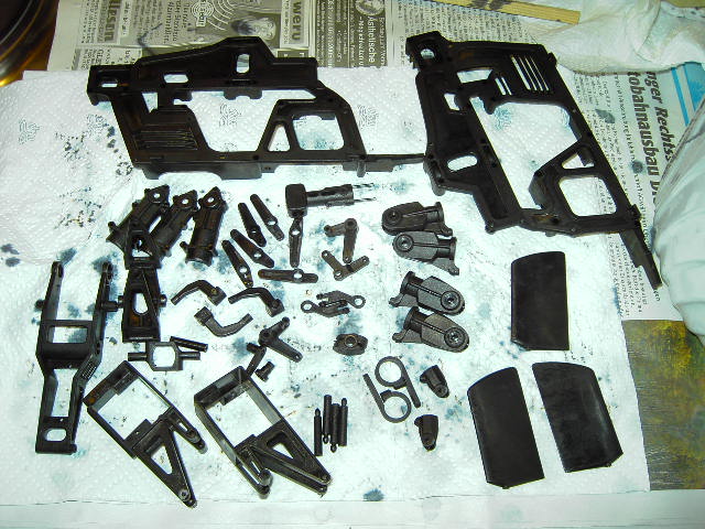

Ich habe gestern den größten Fehler meines Lebens begangen. War gestern T-Rex fliegen und siehe da, er steht wie eine eins in der Luft (hatte zuvor immer ein Heckpendeln ;-)) und ich trottel habe mich gestern übereden lassen endlich meinen Rex zu zerlegen und ihn zu färben. Ich kann euch jetzt schon sagen, der Rex fliegt hinterher ganz sicher nicht mehr so gut wie vorher.
Nagut, habe gestern mein Rex zerlegt und auch gleich gefärbt (nach der Färbeanleitung von panem und Azoa www.panzoa.net)
Es war angegeben etwa 30min im heißen Wasser zu baden. Doch meine Teile waren nach einer halben Stunde irgendwie noch nicht so recht schwarz. Also habe ich mich entschloßen die Teile etwa eine Stunde in dem heißen Wasser zu lassen, nu habe ich ein Ergebniss wo ich sagen kann, "gefällt mir".
An dieser Stelle noch ein großes Danke an die die beiden (panzoa)
Ihr habt echt gute Tips... auf eurer HP stehn... weiter so.
Unten ein Bild wie mein Rex momentan aussieht, ich werde ihn wahrscheinlich heute wieder zusammenbauen und noch ein Bild vom ganzen reinstellen ;-)

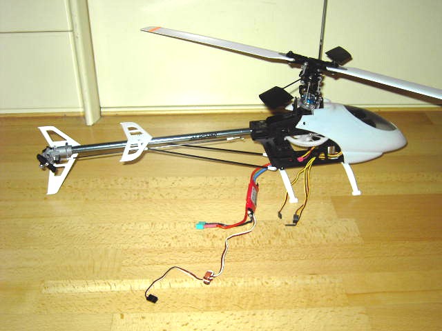

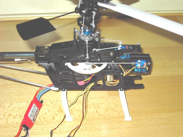

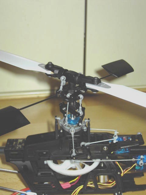

Aktueller Zwischenstand:
Mechanik soweit fertig. TS Servos sind eingebaut. Wenn es mir mal langweilig wird werde ich ihn wieder auseinander rupfen und Servo Kabel kürzen und auf 120° umbauen ;-)
Nicht wundern: Das Heckgehäuse ist 2 farbig, d.h. die eine Schale vom Heckgehäuse ist (noch) grau und die andere schwarz, liegt daran dass ich eine Madenschraube nicht aufbekomme und so die Welle, Steuerbrücke... nicht entfernen konnte. Mein Ersatzteil ist aber gefärbt, sobald die Schraube raus ist wird getauscht ;-)
Die Kugelpfannen sind noch grau da man mir sagt man kann diese nicht färben, darum werde ich mir schwarze Kugelpfannen kaufen.
Oder kann man die Pfannen etwa doch färben ???
Die TS passt optisch auch nicht rein aber beim Umbau auf 120° kommt so oder so ne voll Alu TS rein also noch ein bisschen gedulden und der Heli ist optisch super ;-)
Nen paar Bilder:
