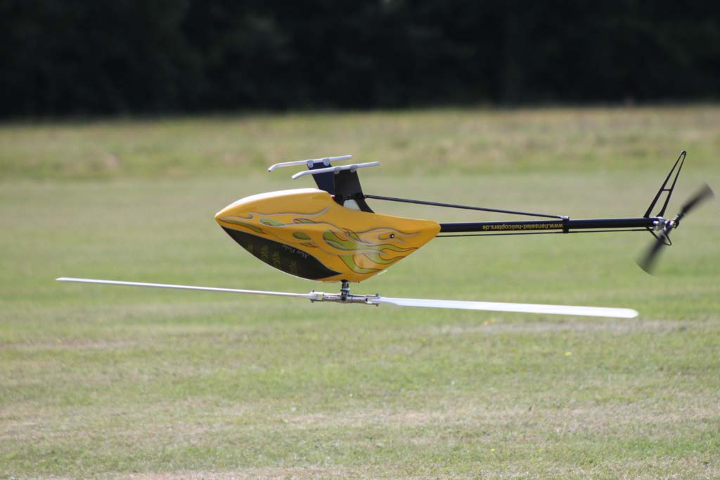

Hi Hier mal ein Bild wie Matt nach 28min dauerflug anfieg in Dietzenbach den Rasen zu mähen..... Gelandet ist er dann nach 34 min.
Bilder sind von Klaus Uebber Vielen Dank dafür.
Marc
Marc
- Dietzenbach 2010 1269.jpg (83.43 KiB) 2735 mal betrachtet
- Dietzenbach 2010 1476.jpg (80.98 KiB) 2735 mal betrachtet

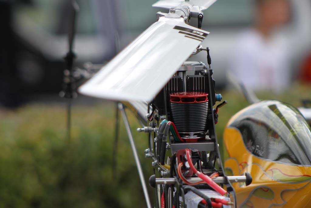

Krass, wie niedrig geht der dann mit der Drehzahl damit man den Akku solange fliegen kann?

#4 Re: Matt ist am Wochenende in Dietzenbach 34 min geflogen
1040 in der ersten Vorwahl und 1150 bei der zweiten. Der Sound ist der Hammer und wer da war, hat es gesehen der Rigid war genauso flott unterwegs wie man ihn kennt
#5 Re: Matt ist am Wochenende in Dietzenbach 34 min geflogen
was für ein Ritzel hatte er und welchen Motor und welchen Akku?
Ich habe die Spinblades schon lange hier, mein TDR kommt aber erst diese Tage....
Laut Jahn geht aber nur ein 12er Ritzel als kleinstes, ich habe den Phyro700-52 und Jive80HV und fliege dann mit 12s LiFePo4 3600mAh.

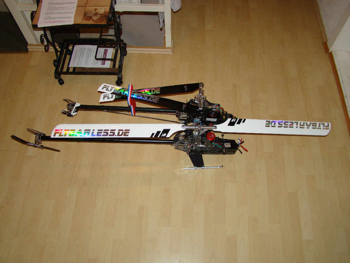

falls Du mich meinst, am 450er habe ich von microhelis ein 17T Riemenritzel für das Heck verwendet, und die KDS Führungsrollen damit der Riemen sauber ins Heckrohr läuft.fireball hat geschrieben:Und wie war die Heckperformance? Mich würde so eine Umbauaktion am Suzi ja reizen...
Habe mit 1500 RPM am Kopf ca. 10000 PRM am Heck ein Mörderheck damit.
Bilder dazu sind hier: http://flybarless.de/index.php?page=Thr ... 1#post2791

#11 Re: Matt ist am Wochenende in Dietzenbach 34 min geflogen
Hallo Zusammen,
Es ist ein Pyro 30-14 (700-45) verbaut ein jive 80HV (peaks bei 45A Durchschnitt unter 11A)
3 Drehzahlen
1040 schweben
1150 Rundflug
1270 3D ohne jede Einschränkung nur der Pitchfinger muss arbeiten.
Es ist ein 12er Ritzel verbaut bei voll geöffnetem Regler macht die Maschine 1440. das wichtigste ist mit 12S zu fliegen und den Regler weit zu öffnen, bei mir zwischen 45-75% so mache ich die meiste Ersparniß. Natürlich muss mann die Maneuver weich fliegen das die Maschine nicht mehr so bissig ist wie bei 1750-1900 ist klar, Pitch fühlt sich wie ein Gummiseil an.
Aber es macht sehr viel Spaß die Maschine zu fliegen und den TDR baue ich nicht wieder um.
Akku ist ein SLS EP 12S 5800mah
Natürlich ist eine halbe Stunde 3D sehr anstrengend (in dietzenbach bin ich mehr entspannten Rundflug geflogen um die absolute Grenze aus zu loten.) Aber die Maschine bringt in der Konfig auch 28min 3D jederzeit. Aber das war ein reiner Versuch um mal das andere Extrem auf zu zeigen.
Ich denke jeder Pilot ist mit 10min. Flugzeit sehr zufrieden. Daher ein 13er Ritzel und ein sehr leichter Pack vielleicht um die 2500mah oder 3700mah die ich auch schon in der Maschine geflogen bin und das ganze fühlt sich echt Klasse an.
Der ganze Bericht zum EFP Projekt von mir und Nico Niewind ist wie schon angesprochen in je 3 Ausgaben Rotor und RC-Heli Action erschienen... Und das alles bei größtenteils - Graden, jetzt macht es erst richtig Spaß so lange zu fliegen....
