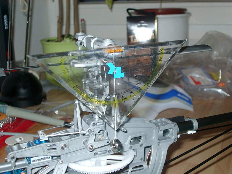

So, das geht schon mal besser als per Augenmaß...
Nur ne Libelle hab ich nicht. Aber egal, ich habe eh keinen Motor...
Gruß,
Carsten
PS: Oh 50ter Beitrag
Gruß,
Carsten
- Marke Eigenbau....
- Pitchlehre.jpg (103.06 KiB) 1698 mal betrachtet
hi carsten,
sieht ja genial aus.
nee spitze idee, werde ich versuchen wenn meine pitchlehre nicht passen sollte.
