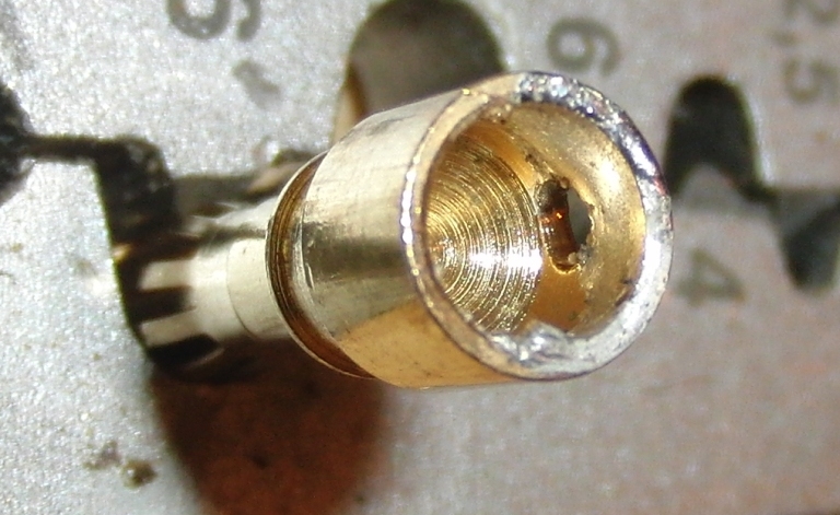

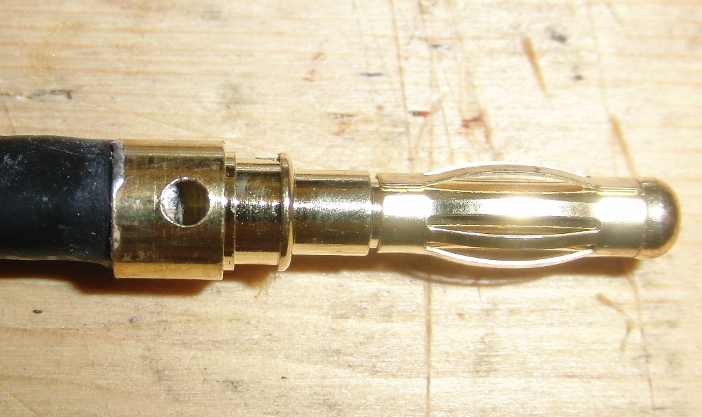

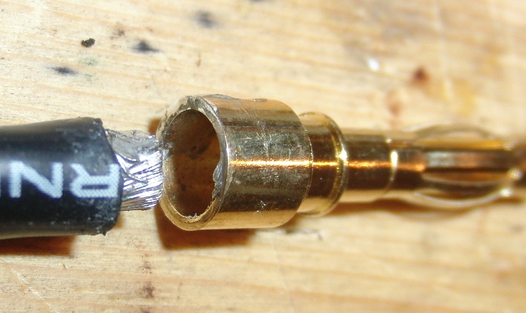

habe mir neue Turnigy Lipos zugelegt. Da ich die Kabel etwas gekürzt habe
fiel mir die schlechte Lötqualität der Stecker ins Auge. Auch bei Lipos
wo ich die Kabel nicht gekürzt habe wurden die Stecker abgelötet und neu verlötet.
Ich kann nur jedem raten macht das auch.
Zum einen sind die Kabel zu kurz abgesetzt worden und zum anderen sind
die nicht richtig gelötet. Zu wenig Temperatur denn nur oben am Rand ist Lötzinn
im Stecker. Innen ist nichts.
Schaut euch die Bilder an. Die sagen mehr als 1000 Worte.

Nö, ist schon lange bekannt. Und wer den angelöteten Steckern bei Lieferung vertraut.....naja. Ich löte immer selber die Stecker a. auf mein vorhandenes System und b, so wie so neu. Da vertraue ich keinem, nur mir.Vision hat geschrieben:Hoffe das dein Lipo da ein einzellfall ist.

ist er wie gesagt leider nicht, ich hatte schon den Fall das ich bei der Eingangsprüfung zuerst dachte "Lipo kaputt" und nach leichtem biegen am Stecker das Kabel in der Hand hatteVision hat geschrieben:Hoffe das dein Lipo da ein einzellfall ist.
Nur gut das ich so nicht geflogen bin und auch alles Neu löten muss wegen "anders Stecksystem"
"Drinnen" sehen die Lötungen aber viel besser aus, liegt also wohl nicht an den Akkus selber sondern an dem der da gerade den Stecker dran brutzelt.

ich habe ähnlich Erfahrung und bei 2 Lötverbindungen an 5 Turnigy's ein ähnliches Bild gesehen.
Die Dinger sind teilweise nur "angespuckt". Heißt, das Lötzinn hat nur sehr partiell gebunden.
Da ich sowieso generell auf mein Stecksystem umbaue, schneide ich die Stecker gleich ab und löte meine an.
