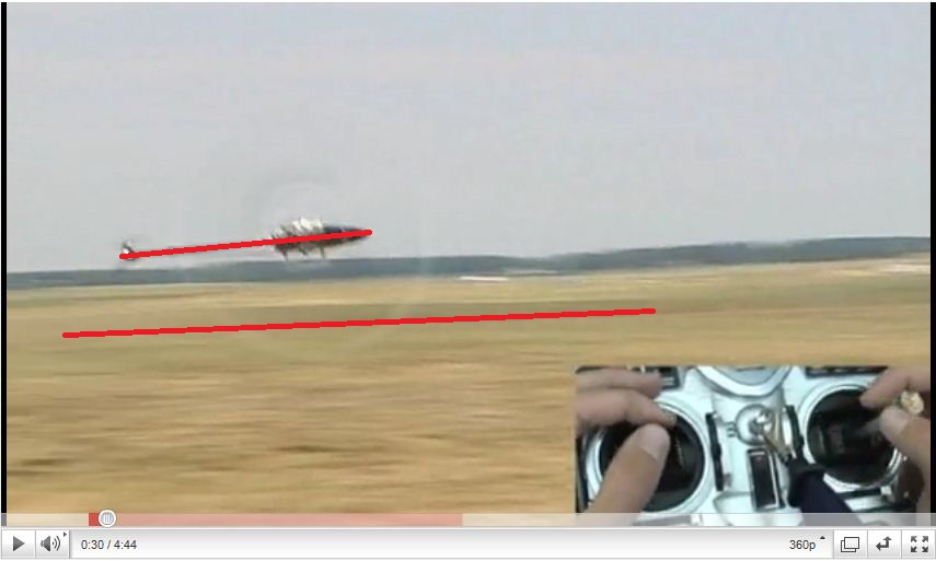

Hmm, naja
Im ersten Bild steht das Heck mit CAD gemessene 1,48° schräg.
Im zweiten Bild steht das Heck mit CAD gemessene 3,05° schräg.
Wird der Heli nur durch den minimalst schräg stehenden Heckrotor wirklich soo schnell?
Chris

Ich kann mit schrägem Heck auch schon wunderbar hin und her tocken. Eigentlich ist es ja nur eine Verschiebung über Nick und Roll, das muss man auch mit geradem Heck durch schräges Steuern hinbekommen, aber ich bin dafür auch zu blöd :albino:

Oh Gott Chris :shock: ....glaub es einfach :wink:
Wenn Nick mit drinne ist, dann auch nur ein Hauch, genau wie beim Heck.
mfg Basti

TheManFromMoon hat geschrieben: Wird der Heli nur durch den minimalst schräg stehenden Heckrotor wirklich soo schnell?
Chris
JA!!
mfg Basti
