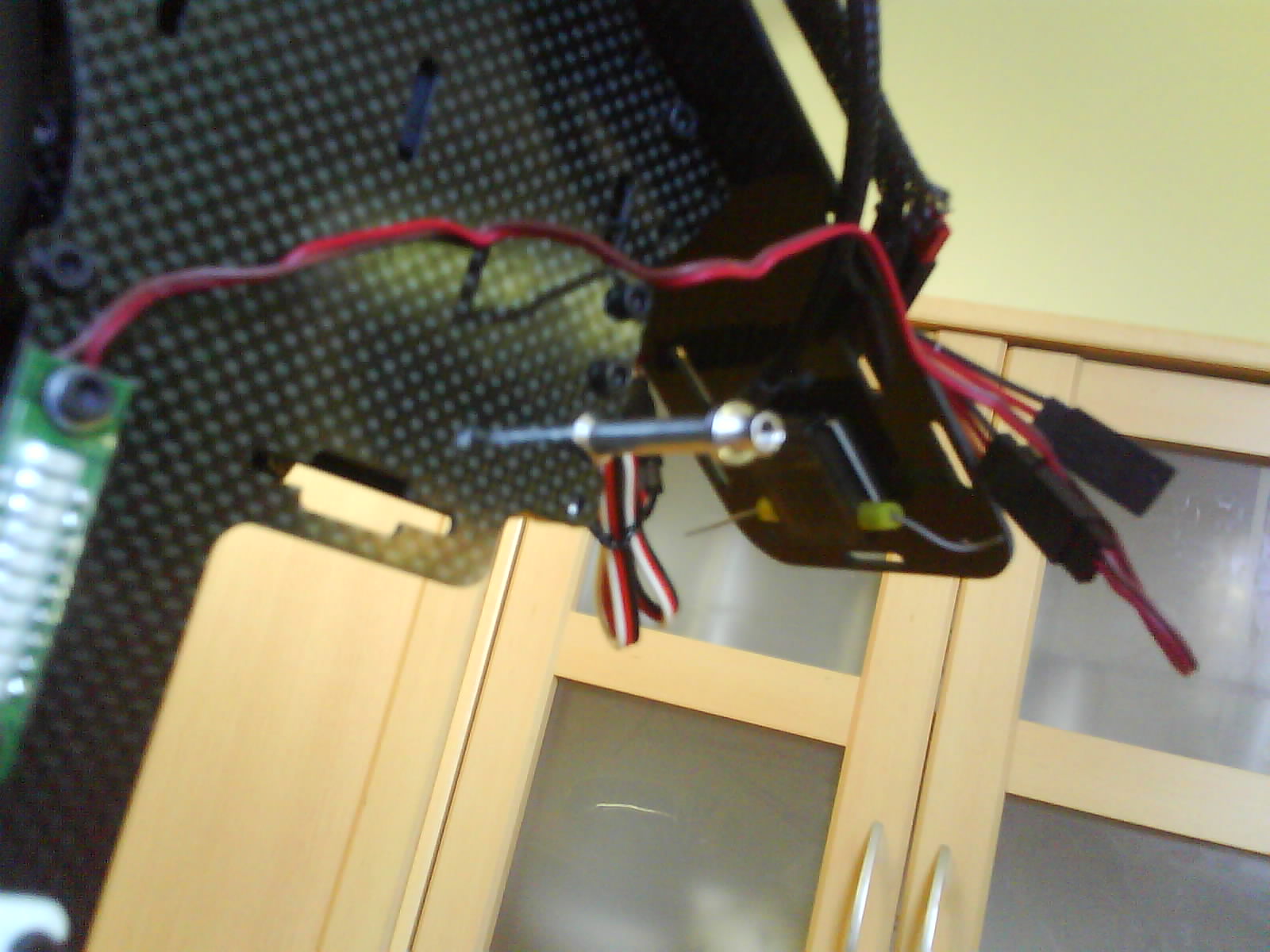

Hallo Leute, ich bin mir unsicher ob meine Empfängerpositionierung mit dem Satelliten so in Ordnung ist oder ob es hier zu Störungen kommen kann wegen der GFK Haube!
Über Feedbacks würde ich mich sehr freuen
Danke
Patrick

Nee, Spass beiseite, Du solltes unter Umständen den Satelliten hochkant positionieren, so das er quasi die Antennen des Hauptempfängers kreuzt, so hast Du dann nie nen Funkschatten. Ich hab´iohn am meinem 600er einfach an die Chassisplatte gepappt, und wie gesagt, was sind Störungen.
Bei GFK brauchst Du Dir auch keine Gedanken machen wegen der Abschirmung, das ist nur bei CFK problematisch...

...also den Satelliten eher seitlich unten am Chassi befestigen?

Ist jetzt das einfachste, kannst Dir auch was anderes einfallen lassen um die Antennen Senkrecht zu bekommen.

Oder wenn Du ein Warmduscher wie ich bist, ans Fahrwerk. Schaut häßlich aus, ist Empfangstechnisch optimal.

hmm ich denke das ich Satelliten am Chassi befistige, so dass die Antennen senkrecht stehen
