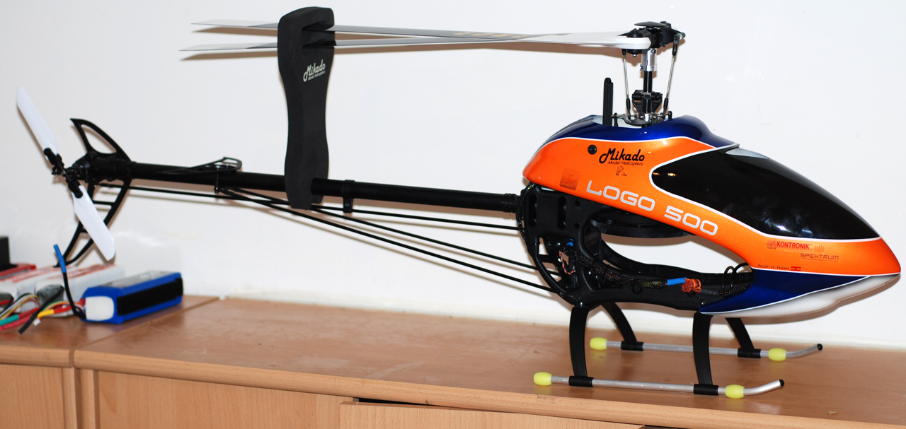

mein 500er Aufbau ist soweit fertig. Was mich blos wundert: Lt. Anleitung soll bei Servoneutralstellung der Heckrotorumlenkhebel rechtwinkelig
stehen. Das bedeutet dann aber einige Grad Anstellwinkel für die HR-Blätter. Passt das wirklich so? Gefühlsmässig hätte ich bei
Servoneutralstellung eher 0 Grad Winkel eingestellt.
Heckrotor Einstellung
#1 Heckrotor Einstellung
- IMAGE_171.jpg (453.95 KiB) 352 mal betrachtet

Jup rechtwinklig und das Gestänge in der Länge machen das etwa 1cm Platz hast wenn die beiden Heckblätter zusammen führst bzw klappst.

@ChainMan: Also ich kann meine Heckblätter garnich einklappen, weil die Blattwurzel innen anstehet.
Vielleicht ist das aber nur beim 500SE so?
lg tom

mh.. gute Frage.. ich habe nicht die Originalen drauf, habe aber auch nen Logo 400
