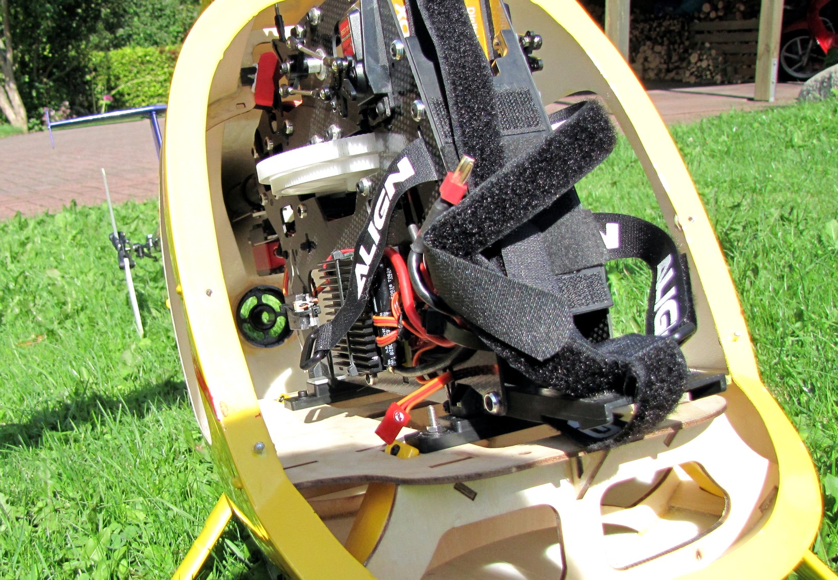

Der Rumpf ist qualitativ gut, hat einen hohen Vorfertigungsgrad und ist weitgehend durchdacht. Da die vordere Kanzel mit Neodym Magneten befestigt und mit nur 2 Schrauben gesichert wird, ist der Akkuwechsel sehr komfortabel. Die Passgenauigkeit lässt beim 600er ESP zu wünschen übrig. Align macht es sich da sehr einfach. Der ESP ist zwar in der Anleitung mit aufgeführt. Da die Verschraubungen wegen der vorderen TS-Nickanlenkung nicht zum ESP passen, soll das Chassis mit kleinen Holzschrauben im dünnen Sperrholz befestigt werden. Wir haben es so gelöst, dass wir die hintere Befestigungsposition am Chassis um 10mm versetzt haben.
Im oberen Bereich des Rumpfes ist eine Fixierung um ein Einschwingen durch die Mechanik zu vermeiden. Leider reicht dieses nicht bis zur oberen Chassis Position des ESP. Um Schwingungen beim Heli zu vermeiden ist es hilfreich den Bereich mit Gummi oder Schaumaterial zu polstern.

Hier noch ein paar Bilder mit Gruß nach Efringen :)
Ein schicker und stabiler Rumpf. Schade, dass es solche Detailprobleme mit der Passform des ESP Chassis gibt. Uns ist eine kleine Holzschraube zu heiß.

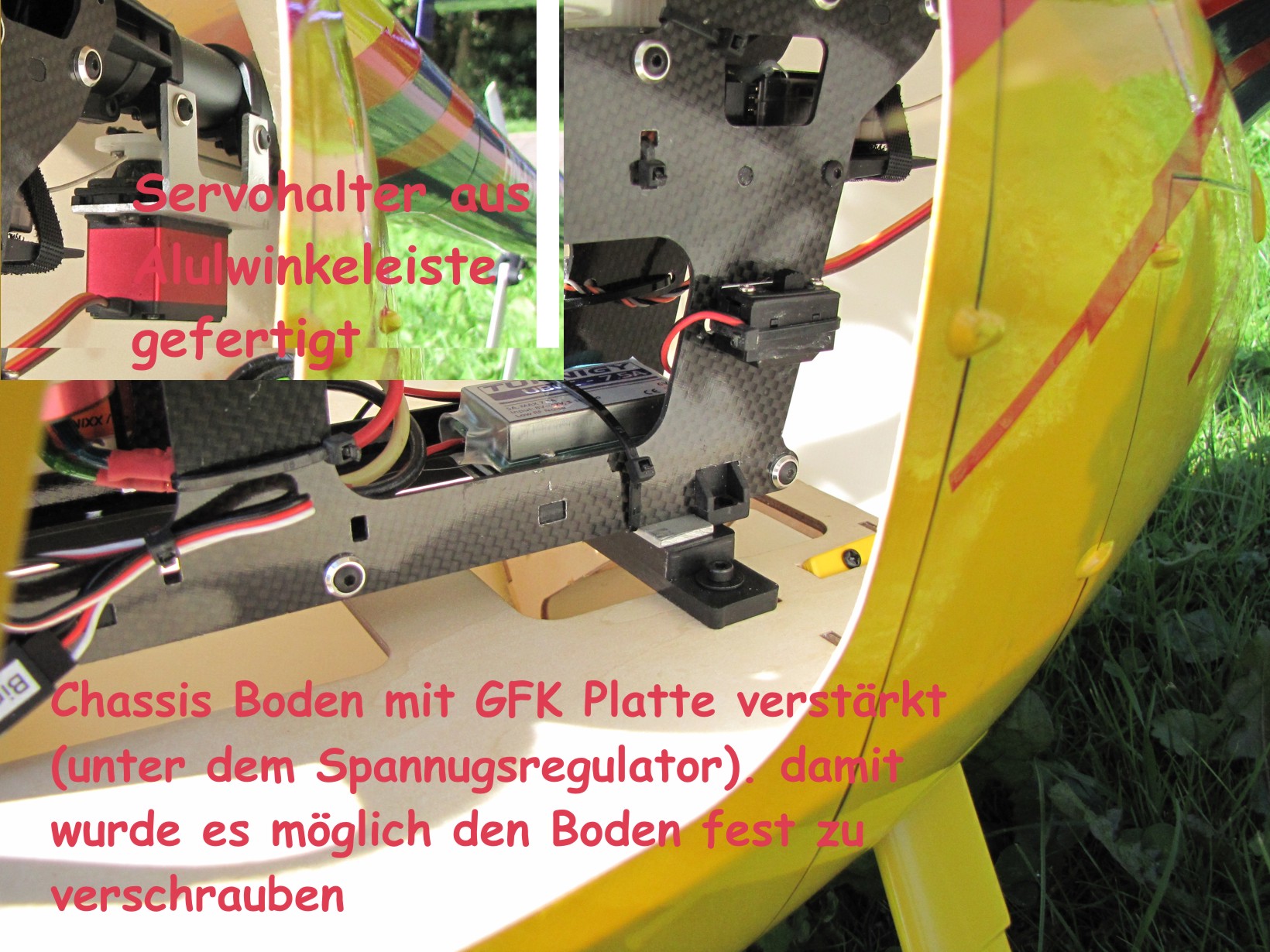

Leider passt der JR DS 8900 Heckservo nur dann in den Rumpf, wenn er nahezu gerade nach unten steht.
mit etwa 10 mm Versatz haut es auch mit der vorderen Nickanlenkung hin ;)

Der Heckservohalter ist ja Genial, so was suche ich schon lange. Aber auf Die Idee einen normalen Halter mit einem Aluwinkel zu versehen bin ich leider nicht gekommen, super!
