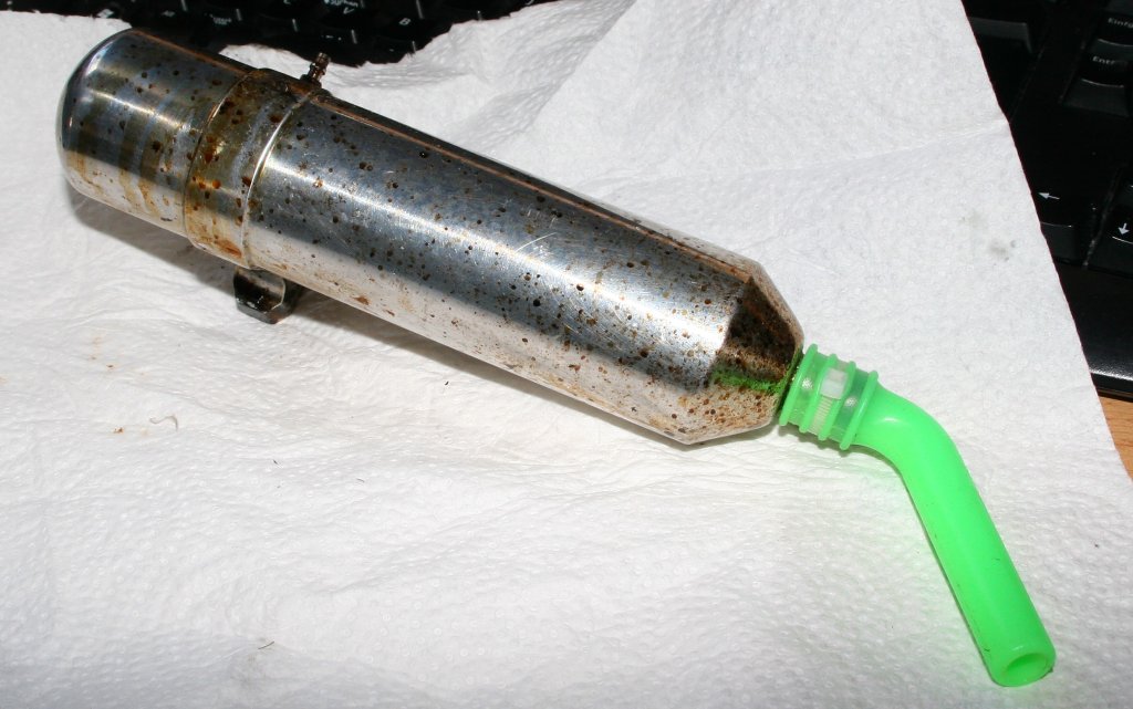

Hallo zusammen.
Ich bin grade dabei für jemanden einen Heli wieder aufzubauen. Der Heli ist optisch mittlerweile wie neu. Motor usw. - alles nicht nur voll funktionsfähig, sondern auch schön sauber.
Nur der Schalldämpfer... habt ihr eine Idee wie man die braunen Punkte ab bekommt? :roll:
Abreiben mit Alkohol hat schon viel gebracht, aber ich hätte ihn gerne, wenn das denn ohne großen Aufwand möglich ist, noch etwas besser gesäubert bevor ich das Modell zurückgebe :oops:

NEVRDULL, gibt´s beim freundlichen motorradhändler.
mit dem zeug mach ich meine pötte auch immer sauber.

gibt doch Rostentferner im Baumarkt und sonst Cilit-Bang/Bref etc mal ausprobieren, soll wohl auch funktionieren. Ich persönlich würde bei dem Zustand aber einfach zum Schleifpapier greifen denke ich.

face hat geschrieben:Ich persönlich würde bei dem Zustand aber einfach zum Schleifpapier greifen denke ich.
Ich zur Sandstrahlkabine :)

Backofenreiniger. :wink:

Agrumi hat geschrieben:Backofenreiniger. :wink:
Das geht wirklich hervorragend. Such Dir ne verschließbare Plastiktüte und stecke da den Dämpfer rein. Dann ordentlich mit Backofenspray einsprühen innen und außen. Nen Tag liegen lassen und mit sehr heißem Wasser gründlich ausspülen.

So es kein Aluminium ist: Schalldämpfer in heißem Wasser mit ner Zugabe von einem Geschirr Reiniger Tabs einweichen über Nacht und dann abspülen und trocknen.

Vielen Dank!
Das Meiste ist mit NeverDull ab gegangen (hab noch ne Dose hier ;) )
Den Rest (vor allem die Ecken) darf dann jetzt das Backofenspray lösen - danke an euch alle!
