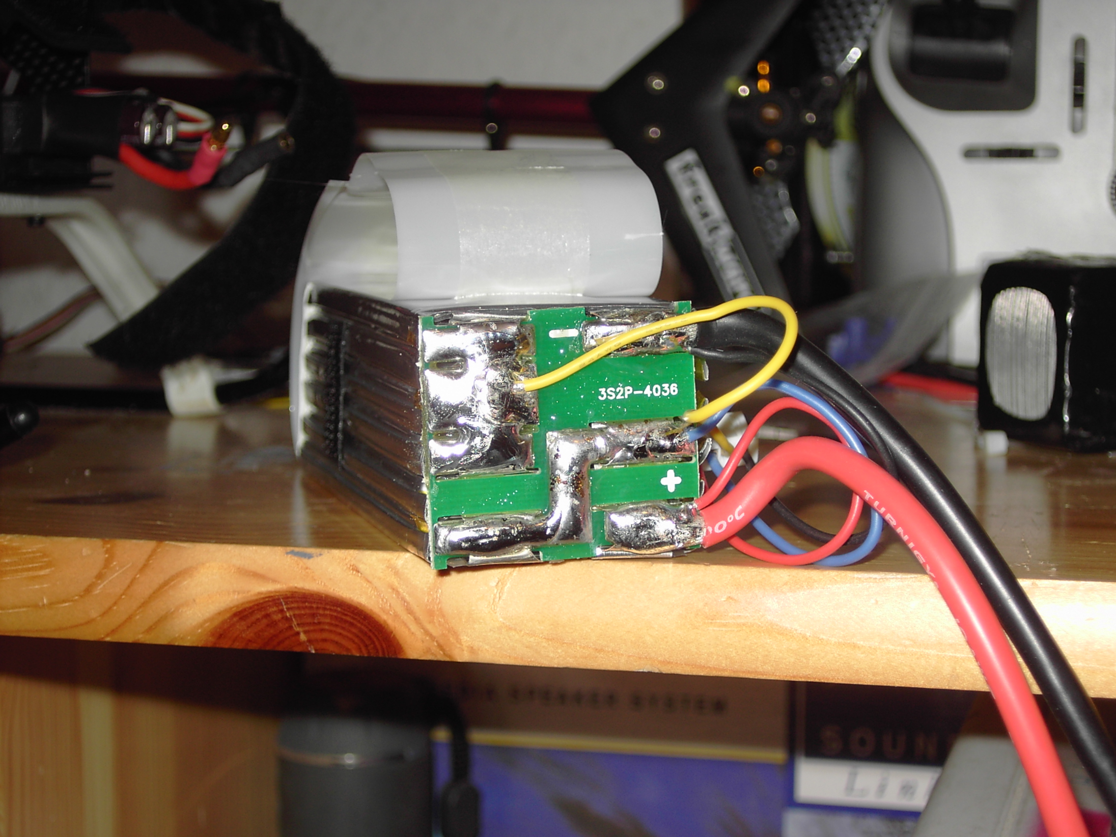

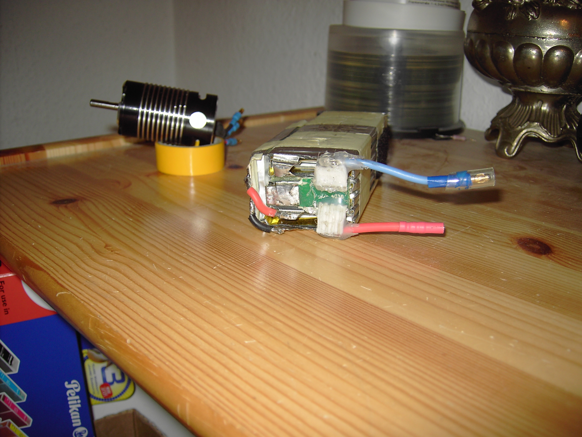

in 4 Schritten habe ich die alte Akku-Lötfahne von der Platine getrennt:
1: mit Kreppband nicht relevante Lötstellen abdecken ( Bild 2)
2: mit 90W Lötkolben das Lötzin abstreifen der einen geplanten Entlötung ( also immer nur eine Lötfahne bearbeiten )
3: mit kleinem Schraubendreher die betreffende Lötfahne hoch biegen ( unter wärmezufuhr )
4: Zinnreste/Verbindungen zur Platine mit Entlötlitze entfernen
Wieder bei Punkt 1 anfangen für die nächste Lötfahne
Wenn beiden Fahnen einer Zelle frei gelegt wurden dann die jeweilige Zelle mit Nagelackentferner oder Haushaltsbenzin
trennen von den anderen Zellen,tröpfchenweise zwischen den Zellen, mit wenig Kraftaufwand die Zellen voneinander trennen. 4 Zellen habe ich so getrennt.
Die zwei verbleibenden Zellen wo schon Plus und Minus miteinander verbunden sind können verbunden bleiben. Nich benötigte alte Platine in Schritten weg drämeln.
Die Zellen dann gedrehht wieder drann machen mit beidseitiges dünnes Faserklebeband dazwischen so das immer Plus mit Minus verlötet wird.
Immer höllisch aupassen dass sich Plus und Minus nicht verbinden. Auch beim wiederverlöten wieder alle
anderen umliegenden Stellen isolieren mit Kreppband oder so.
Für 6S in Bild 1 die zwei unteren Fahnen direkt miteinander verbinden ( wo die Kabel zur 7. Zelle drann sind).
Die ganze Aktion hat sich bei mir auf mehrere Tage verteilt ( ca. 6 Stunden in Summe oder so, ist halt Hobby )
in der Ruhe legt die Kraft, nichts erzwingen wollen !
Zum Schluß natürlich noch einen Balancer anlöten und alles isolieren !
Gruß Norbert

- Bild1: neue Anordung
- PICT7856.JPG (1.21 MiB) 3073 mal betrachtet
- Bild2: alt, 3S2P
- PICT6870.JPG (1.19 MiB) 3073 mal betrachtet

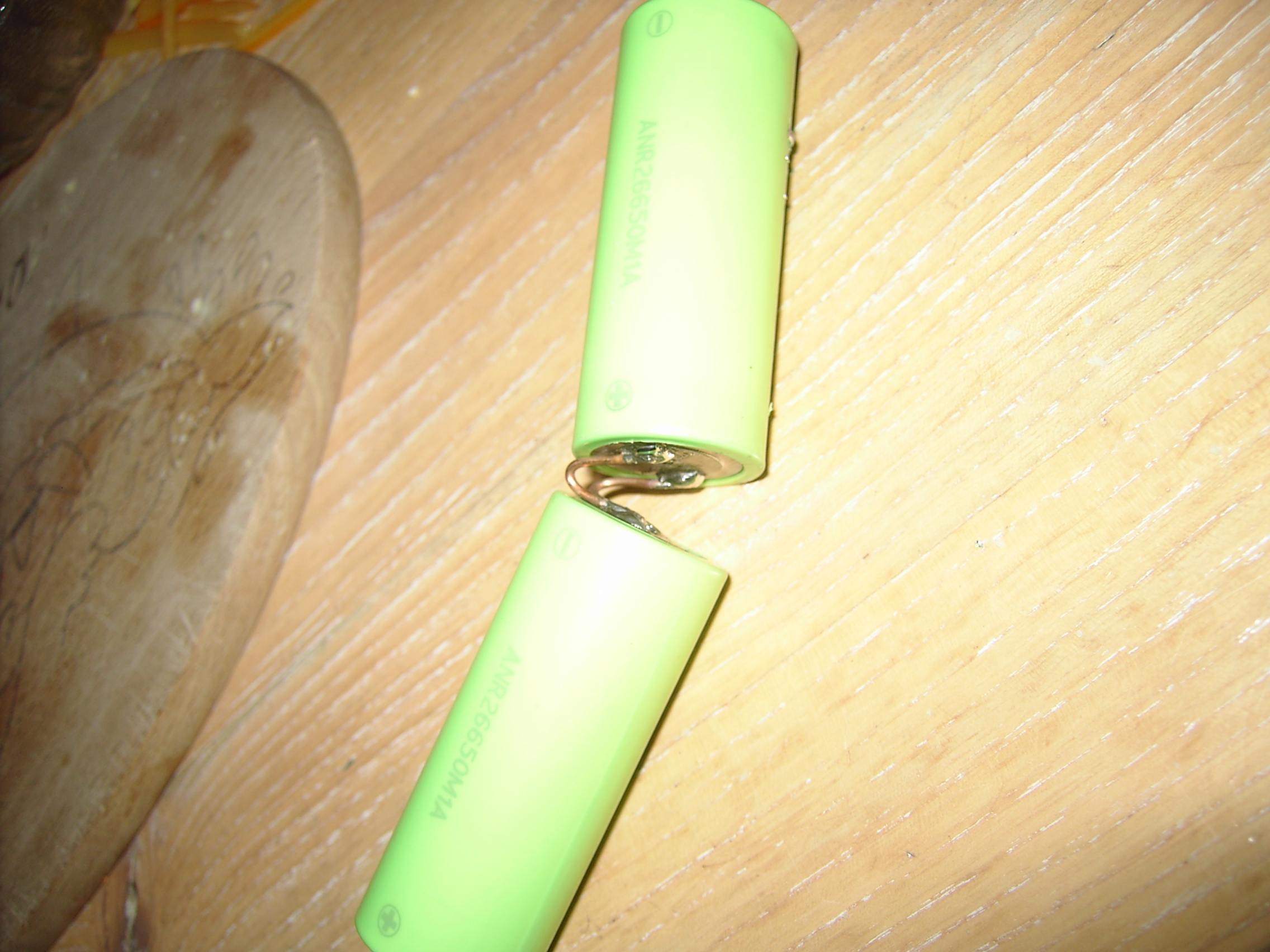

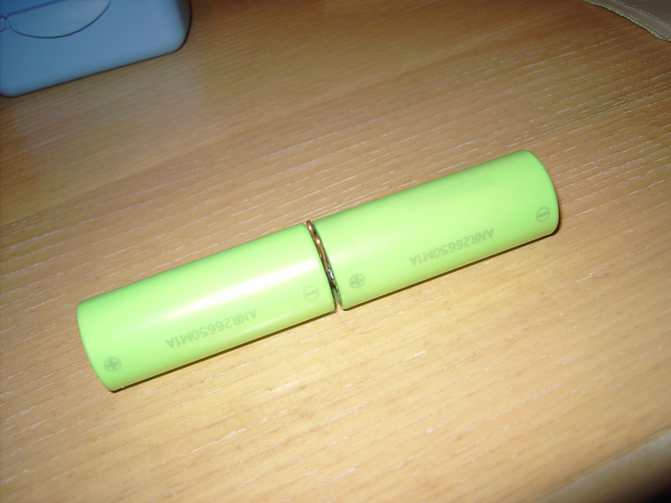

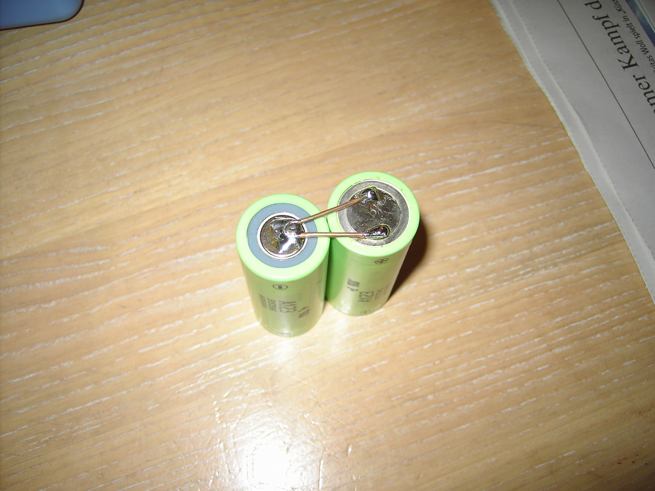

hier noch Bilder zur A123 Konfektionierung

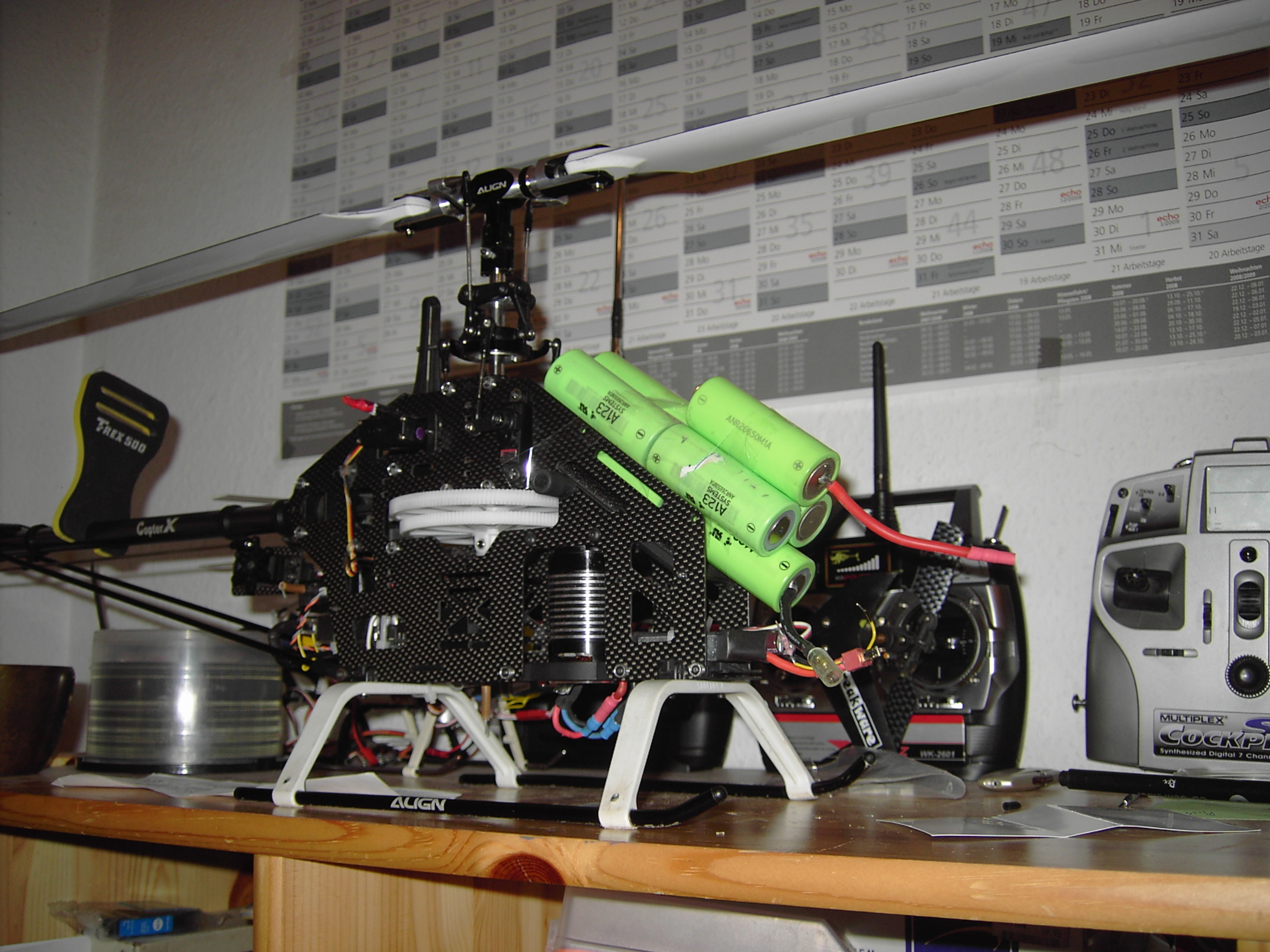

Was wiegt dein 7s? Wenn die etwas mehr Power als die Becher Zellen haben und weniger wiegen, muss ich auch mal löten im Winter

@Stefan, der 7S HK Akku ist wirklich leichter, dieser wiegt 500g (mein A123 wiegt 541g).
