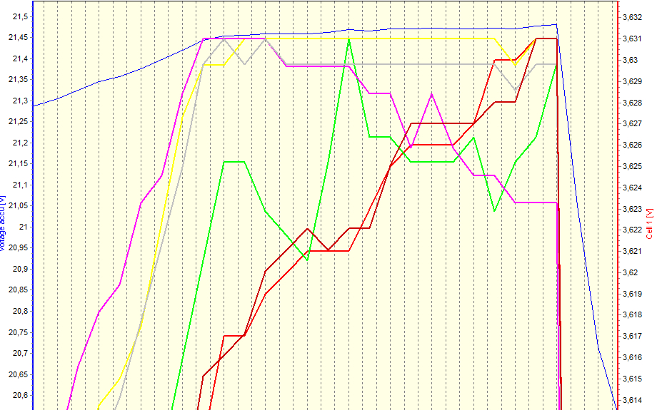

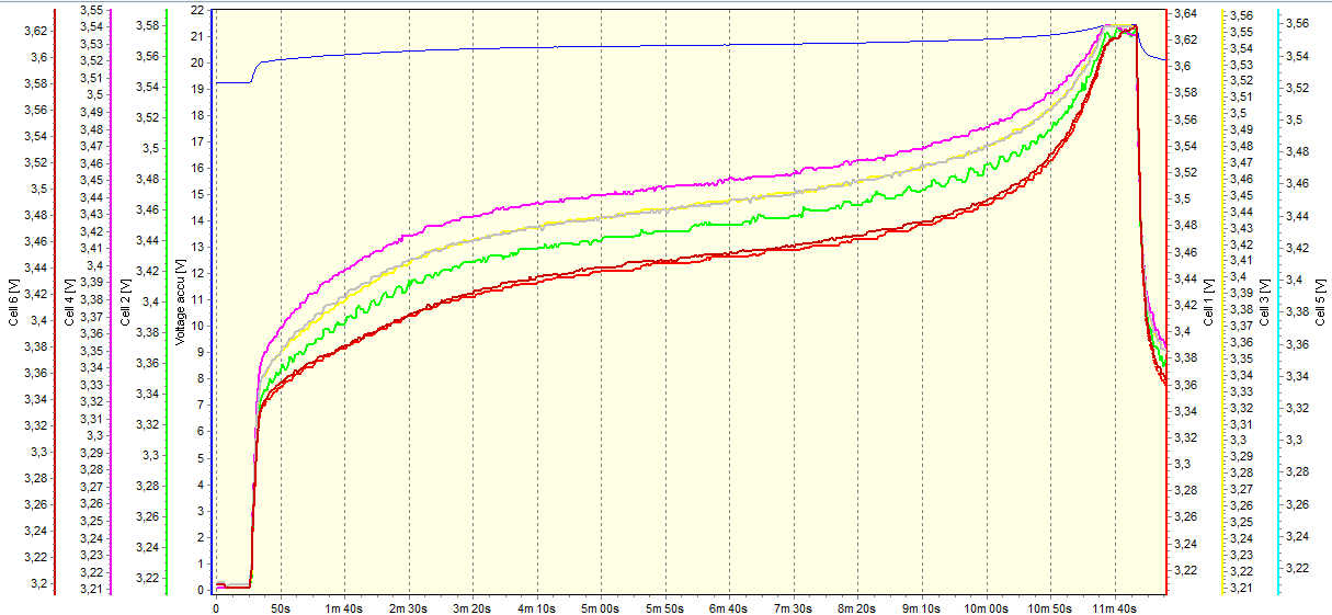

Hallo @ all,
wie ladet ihr Eure LiFePo Akku´s ?
Ich fliege seit kurzer Zeit mit P-LiFePo Akku´s. Nun habe ich mal die Zellen beim laden geloggt.
Beim laden ohne Balancer konnte ich schon sehen das ein oder zwei Zellen bei 3,60 V waren, der Rest bei 3,50-3,58 V.
Der Lader hat nun nur noch ein bissel geladen, dann hat er abgeschaltet. Habe mit Zellenüberwachung geladen.
Im Log des CellLog 8S kann man das auch sehen, habe nach dem Alarm der ersten Zelle bei 3,62 V abgeschaltet.
Habe hier ohne Zellenüberwachung des Laders geladen, da war ja der CellLog dran.
So wird der Akku, ohne Balancer, nie richtig voll geladen!?

Ist alles im grünen Bereich, wenn du sicherstellen willst das jede Zelle maximum Ladung hat mußt du den Lader auf 1s einstellen und direkt über den Balanceranschluß des Akkus jede Zelle einzeln nachladen. Ist das zuverlässigste, balancieren bei FePo kann sehr kontraproduktiv sein und den Pack total aus der Ladungs-Balance bringen - weil jede Zelle ihre Eigenarten hat, und keine wie die andere ist. Präzision wie bei Lipo ist aufgrund der amorphen Elektrodenstruktur nicht möglich, daher ergeben sich Zellgaps beim laden und Drifts beim Entladen. Durch die genannten Differenzen hat jede Zelle ihren eigenen Punkt, an dem die Sättigung erreicht wird - bei der einen sind es 3,5 V , bei der anderen 3,6 V und bei der nächsen vielleicht sogar 3.65 V. Das kriegst du m.E. nur wirklich vernünftig hin, wenn du einmal wie oben beschrieben die zellen einzeln vollädst, dann mal am Lader mit festem Entladestrom bis auf 2.1 V entladen und dann mal ohne Balancer volladen.
Wenn du dann nochmal jede Zelle einzeln nachlädst, wirst du überrascht sein, was da an Ladungsdifferenz übrig ist - in der Regel weniger als 10 mAh !
Deshalb ist auch kein kontinuierliches Balancing erforderlich. Laß mal nen geladenen Pack 24 h liegen und miss dann mal die Spannung - da ist von deinen 3,6 V nichts mehr zu sehen, un due bewegst dich auf erheblich niedrigerem Niveau - was dafür laststabiler ist.

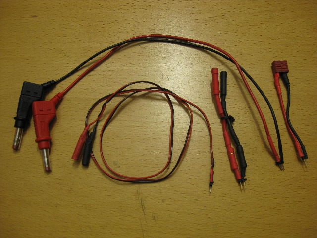

Da man so was öfter braucht, wenn man erst mal ein paar Akkus hat hab ich gleich ein paar Varianten abgebildet.
Die Version mit dem langen Kabel nutze ich zum messen mit dem Multimeter. Dann hat man mehr Bewegungsfreiheit und es findet ja kein nennenswerter Ladungstransport statt. Für´s angleichen einzelner Zellen an einem Lastwiderstand für wenige Sekunden auch geeignet.
Die rechte Version hat eine Deans Buchse. Wenn im Ladegerät ein Kabel für die 450er steckt kann ich wie Crizz schreibt das Kabel drin lassen und ne einzelne Zelle mit 1S nachladen.
Das Kabel mit den 4mm Steckern kann direkt ins Ladegerät oder Multimeter.
Das letzt ist ein Adapter auf 3,5mm und 3,5 auf 4mm. Also für jeden was dabei...

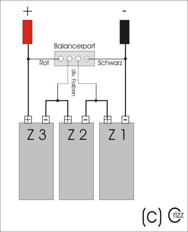

Ganz einfach : den Balancer des Laders läßt du außen vor, du brauchst eines der Adapterkabel, wie sie Ralf hier zeigt : http://www.rchelifan.org/viewtopic.php? ... 0#p1136700
Damit kannst du am Balancer-Port des Akkus eine Einzelzelle kontaktieren und stellst am Lader dann "1s" als Akku-Zellenzahl ein. Einige Lader geben zwar die unsinnige Meldung aus, das der Balancer nicht angeschlossen sei, aber das trifft beim Junsi nicht zu.
D.h. du lädst die Zellen dann jeweils nacheinander, in dem du Zelle für zelle einzeln am Balanceranschluß abgreifst und lädst.
Zum Verständnis vielleicht nochmal kurz ein Diagramm, das die prinzipielle Verschaltung eines Akkus mit Balancerport zeigt - dann dürfte es leichter verständlich sein
