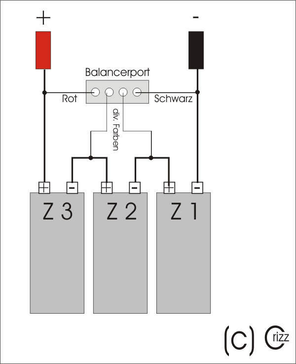

Vielleicht bin ich ja der einzige mit diesem Verständnissproblem. Aber wie schliesse ich denn den Accu rein praktisch an wenn ich Zellen einzeln laden möchte.
Ich habe den Junsi 106B Lader und das Adapterboard auf EHR Anschlüsse..
Kann mir evtl mal jemand nen Bils machen wie es am einfachsten ist und was ich im Lader einstellen muss??
Wäre echt cool!
Danke und Gruß
Mike
#15 Re: Wie LiFePo Akku laden
Verfasst: 13.11.2010 23:17:13
von Crizz
Ganz einfach : den Balancer des Laders läßt du außen vor, du brauchst eines der Adapterkabel, wie sie Ralf hier zeigt : http://www.rchelifan.org/viewtopic.php? ... 0#p1136700
Damit kannst du am Balancer-Port des Akkus eine Einzelzelle kontaktieren und stellst am Lader dann "1s" als Akku-Zellenzahl ein. Einige Lader geben zwar die unsinnige Meldung aus, das der Balancer nicht angeschlossen sei, aber das trifft beim Junsi nicht zu.
D.h. du lädst die Zellen dann jeweils nacheinander, in dem du Zelle für zelle einzeln am Balanceranschluß abgreifst und lädst.
Zum Verständnis vielleicht nochmal kurz ein Diagramm, das die prinzipielle Verschaltung eines Akkus mit Balancerport zeigt - dann dürfte es leichter verständlich sein :)
