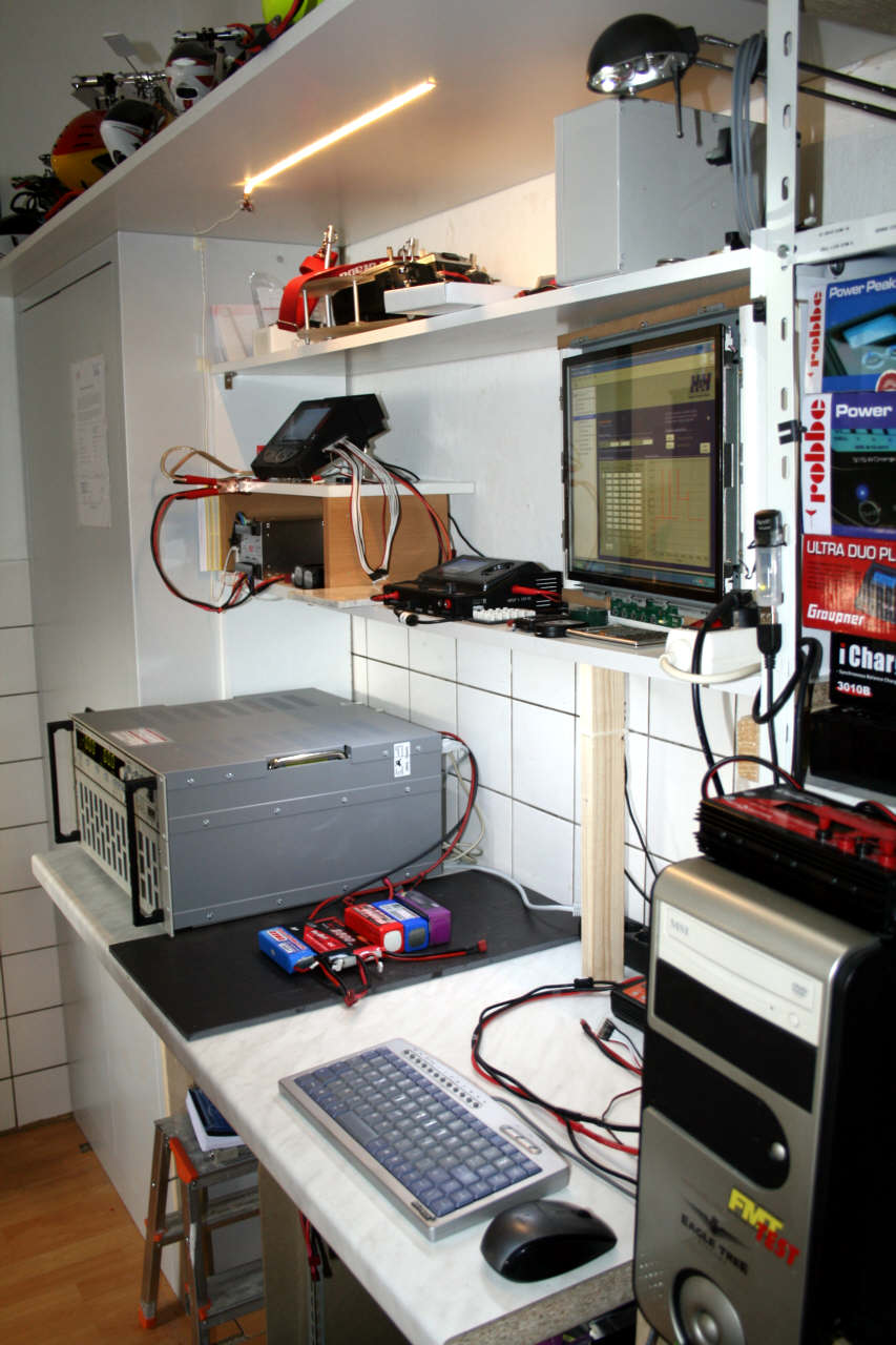

Wir befinden uns in der Vorprojekt-Phase eines Hausbaus. MEIN Bastelzimmer im UG wird verglichen zu heute so richtig gross, ~18m2.
Was ich mir überlege ist, ob man nicht was einplanen könnte, dass die Gefahr die von den Lipos beim Laden oder Lagern ausgeht drastisch reduziert.
Ich müsste mal mit dem Architekten über dieses (ungewöhnliche) Anliegen sprechen, ich stelle mir, dass es eine Art "kleines Cheminee" sein muss. Habt
ihr irgendwelche kreativen Ansätze hierzu?

Wenn du es dir einfach machen willst, das ganze keinen riesigen finanziellen Zusatzaufwand mit sich ziehen soll, wäre die ideale Lösung, das dein Bastelzimmer mit einer Wan an den Kamin anstößt. Dort auf 2,10 m Höhe einen Ofenanschluß setzen. In diese Ecke stellt man einen Stahlblechschrank ( z.b. Schäfershop, hab für meinen was um 250.- Euro bezahlt, im Bild ganz links zu sehen ), in den man ins Deckelblech einen Ausschnitt macht und ein Abzugsrohr einsetzt.
Sollte darin ein Akku hochgehen, hast du nicht alles mit den Abgasen und Partikeln versaut. Durch die Öffnung kann sich auch kein Staudruck im Schrank aufbauen, es gleichzeitig wie eine Druckentlastungsfläche.
Und wenn man das ganze noch mehr verfeiner will setzt man einen Einbaulüfter davor, der über einen Thermóschalter aktiviert wird und zusätzlich für Abzug im Bedarfsfall schafft.
Wem das helle Steingrau der neuen Stahlschränke nicht gefällt kann sie ja lackieren oder folieren, dem steht nichts im Wege.
Ach ja : man kann sogar soweit gehen, das man das Ladeequipment mit in den Schrank verbannt - und im Schrank die Akkus laden. Dann ist auch diese mögliche Gefahrenquelle entschärft. Für die Elektrifizierung kann man verschraubte Kabeldurchführungen aus dem Schaltschrankbau verwenden, dann sind eingehende Leitungen zugentlastet und es ist möglichen Scheuerstellen bestens vorgebeugt.

Sage mal, ist die Werkstatt in einem Krankenhaus ...
So was aufgeräumtes habe ich noch nie gesehen. Da würde ich mich gar nicht wohl fühlen, schon gar nichts finden. Viel schlimmer ist, da kann man nichts mehr verstecken - Schatz ist immer noch das selbe Modell...
mfg HF

Und das dann nicht den Schornsteinfeger sehen lassen...Crizz hat geschrieben:mit einer Wan an den Kamin anstößt. Dort auf 2,10 m Höhe einen Ofenanschluß setzen.
Sinnvoller ist vermutlich den Schrank mit einem Lüftungsloch durch die Wand nach außen zu verbinden...

Ich würde vielleicht nen Art Lichtschacht mit einmauern der dann nen Lüftungsrohr über der Erde hat und ne Stahltür zum Keller.

Ich mich schon, aber ich habe nicht die Lust so aufzuräumen. Die Zeit verbringe ich lieber mit Fliegen.godfligher hat geschrieben:Hallo
.... Da würde ich mich gar nicht wohl fühlen, schon gar nichts finden.

Denke mal das war auch so fürs Foto oder^^ Schicke Werkstatt, ist ja absolut High-End

Deine Werkstatt sieht echt prima aus, die Idee mit dem Schrank finde ich besser als das Cheminee, den Schrank kann man immer noch mal entsorgen, falls man auf ein Hobby ohne Brandgefahren wechselt... Das Entlüftungsrohr zum Lichtschaft führen, sollte wohl auch keine hohen Unkosten mit sich bringen. Mal schauen was der Architekt dazu meint.

Also ich würde eigentlich eher zu grossen Kinderzimmer raten
Aber grundsätzlich musst Du nur schauen, dass in unmittelbarer Nähe nichts brennen kann und würde Dir zu einem geschlossenen System raten. Denn Rauch bzw. der Russ ist
eigentlich das grössere Problem. Denn wenn dieser durchs Haus ziehen kann.. viel Spass.
Ich werde meine Lipos im Lichtschacht direkt laden... (durch Fenster Zugang).. falls es brennt haben wenigstens die Spinnen schön warm..
und der ganze Rauch/Russ geht
direkt ins Freie.
