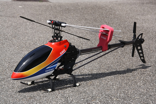

Ich selber fliege einen Gaui 425 und habe diesen auf der Messe bei HeliShop gekauft. Das Teil ist als Grundbausatz günstig aber wenn du alle Teile dann noch aufrechnest (Regler, Motor, Servos….), bist du dann auch gleich mal in einer Klasse, wo du dann gleich ein Paket (inkl. Servos etc) kaufen kannst. Ich meine damit die Trex, welche preislich mit den Gesamtpaketen wirklich attraktiv sind.
Allerdings fliegt der 425er aus der Schachtel mit den Plastikteilen auch schon ganz ordentlich! Die Teile sind passgenau und bei einem Crash sehr günstig. Es gibt im deutschsprachigem Raum einige Gaui-Händler - hier musst du einfach auf die Suche nach 550er-Teilen gehen, da zu 90% die Teile auf den 425 passen.
Die originale Haube ist nicht einmal diesen Satz wert … ich habe mir eine Gfk-Haube für den 425er gekauft und diese dann noch passend lackiert.
Ein großer Vorteil ist auch schon wieder ein großer Nachteil: Du kannst zwei 3s-Akkus verwenden. Hier musst du allerdings sehr aufpassen auf das Gewicht, das allerdings bei normalen Rundflug nicht so das große Thema sein soll.
Ich bin min meinem 425er zufrieden und baue ihn deshalb demnächst auf Paddellos um.
lg Werner
bezüglich dem Atom kann ich nichts sagen.
lg Werner
