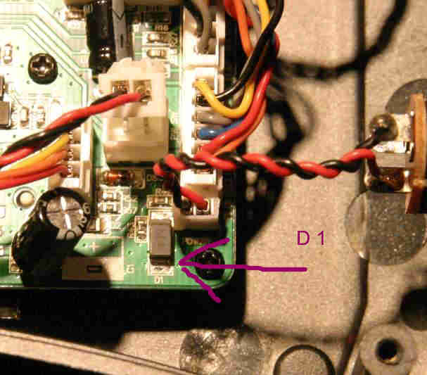

Hiho,
Es sieht so aus, als hätte ich bei meiner Dx6i die Schutzdiode D1 für's Laden gekillt.
Ich messe Durchgang vom Minuspol Ladebuchse zum einen Ende der Diode, aber keinen durch die Diode selbst; dafür wieder Durchgang vom anderen Ende der Diode zur Buchse für den Akkustecker.
Nu die Frage: weiß jemand, welche Werte diese Diode hat
(Maße: 4,8*2,7*2,2mm) - ich erkenn da nur die Aufschrift M4 - das große Goggeln ergab da 400V und 1A, kann das sein?
LadeDiode Dx6i.jpg (29.14 KiB) 554 mal betrachtet
gruß, ralf

hab jetzt keine DX6i zur Hand.
Die Diode schützt die Funke vor einem Kurzschluss am Ladestecker.
Wenn du die Funke noch laden kannst, dann würde ich nichts ändern (bzw. ersetzen).

1. eingebaute Bauteile messen ist pfui
2.
ralfiboy hat geschrieben:400V und 1A, kann das sein?
Jup.

frankyfly hat geschrieben:1. eingebaute Bauteile messen ist pfui
öhmmmm, wie find ich denn sonst ohne Stromlaufplan und ohne Alles zu zerlegen raus, welches Bauteil mich überhaupt am Laden hindert?????
ich hab doch auch den Akku abgeklemmt, bevor ich mein Benning drauf losgelassen hab *kopfkratz*

Nun du kannst Spannungen messen, kein Problem, aber Diodentest und Widerstandsmessung und Durchgangsprüfer sind nicht gut, weil da dein Messgerät eine Spannug/Strom in die Schaltung einspeist, bestenfalls sind deine Messungen einfach für den Eimer, schlimmstenfalls beschädigt man damit ggf ein Bauteil (die meisten Bauteile haben da kein Problem mit, aber es gibt Ausnahmen!)
Da sollte man schon wissen was man tut.

sodele, ich hab die Diode ausgelötet. Nach längerem Googeln hab ich mich entschlossen, keine neue einzusetzen, sondern schlicht ne Brücke. Im Nachhinein ist mir eingefallen, daß meine MC24 auch so ne Diode hat, die man zum Gebrauch von CPU-gesteuerten Ladern mit nem Jumper überbrücken muss.
