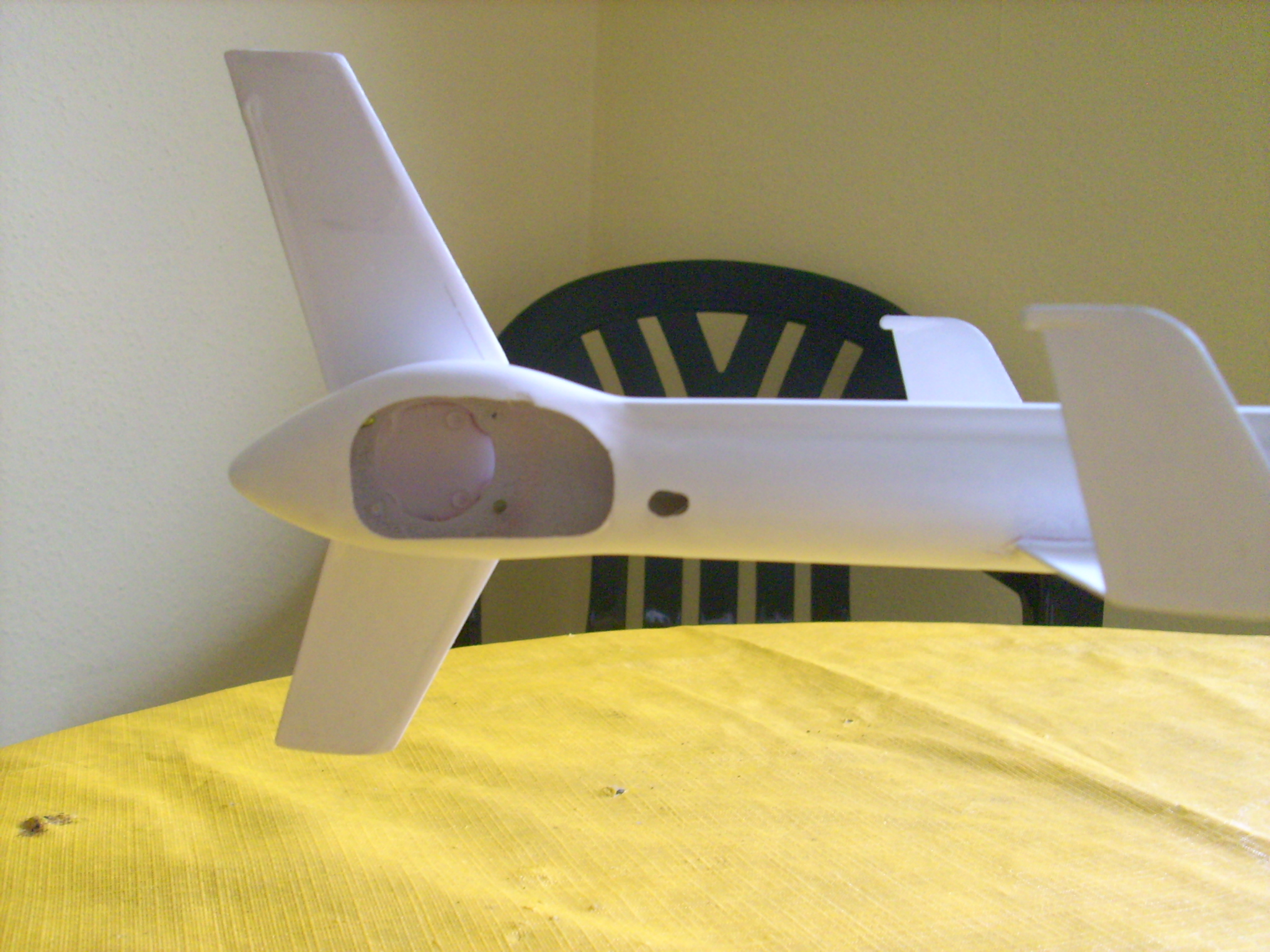

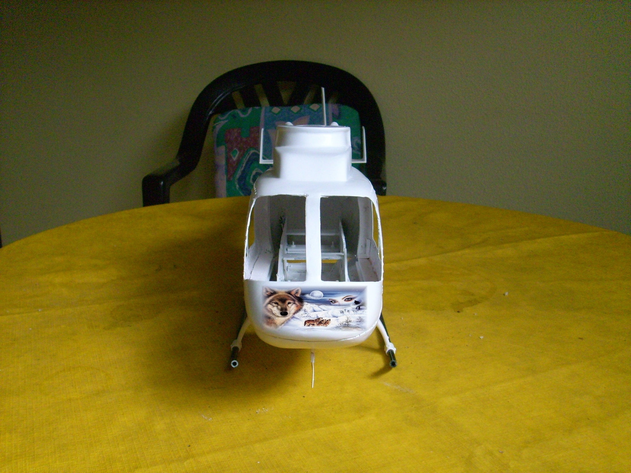

#2 Re: Brauche dringend Hilfe bei Scale Rumpf. Bin aufgeschmissen!
Kannst du mal ein Bild machen?
Am besten mit beiden Teilen drauf.
Versuche mir das Geschehen vorzustellen aber komm nicht dahinter....Meinst du, dass die Öffnung für den Heckrotor zu klein ist? Also da wo er aus dem Rumpf kommt?
#3 Re: Brauche dringend Hilfe bei Scale Rumpf. Bin aufgeschmissen!
Ja so ungefähr. Ich meine, das der Scalerumpf nach hinten schmaler wird. Und wenn ich versuche den Heli mit Heckrotorkopf da rein zu schieben, komme ich nur bis zur Hälfte, da die Heckrotorwelle am Scale anstößt. Also bekomme ich den Heli nur da reingeschoben, wenn der Heckrotorkopf vom Heckrohr runter ist. Dann habe ich hinten eine Öffnung wo man dann mit viel Feingefühl den Heckrotorkopf wieder anschrauben müsste.
Gruß Jörg

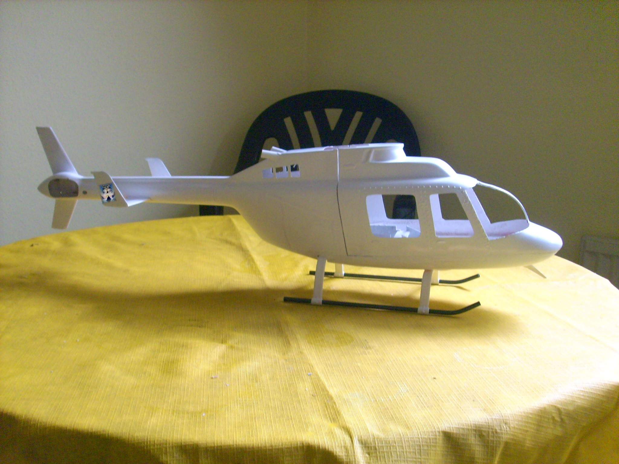

#10 Re: Brauche dringend Hilfe bei Scale Rumpf. Bin aufgeschmissen!
habe die Spachtelarbeiten so weit abgeschlossen und am Pc mal einen Entwurf gemacht, was ich mir so gedacht habe. Die Kabine soll Weiß bleiben und das Heck soll blau werden. Dann evt. mit etwas Silber noch verfeinern. Aber wie gesagt, so weit ist es noch nicht. Aber schon mal ein paar Bilder, damit Ihr seht wie das Heck ist und wie viel Platz ich zum schrauben habe.
Gruß Jörg
/attachment]
Gruß Jörg
/attachment]

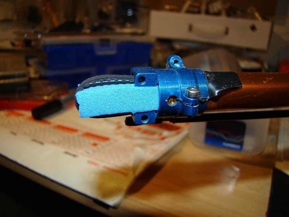

#13 Re: Brauche dringend Hilfe bei Scale Rumpf. Bin aufgeschmissen!
Stop!
Bitte nur das Heck zerlegen, das Gehäuse eingestellt und gesichert am Heckrohr lassen, das geht auch so rein. (Nur das Hauptstück welchens am Heckrohr geklemmt ist, ich sichere das mittlerweile zusätzlich durch Aufrauhen des Heckrohrs und ein tröpfchen CA zusätzlich)
Den Riemen mit einem Stück Schaumstoff sichern, damit der weder geknickt wird, noch im Heckrohr verschwindet, bzw. innen "ausspringt"
Dann das Heck zusammenbauen, das geht auch mit dem gespannten Riemen ganz gut. Alle Einstellungen und Positionen bleiben dabei erhalten.
Sepp
Sepp

#14 Re: Brauche dringend Hilfe bei Scale Rumpf. Bin aufgeschmissen!
Hallo Sepp,
das sieht schon nicht schlecht aus. So in der Art hatte ich mir das auch vorgestellt. Nur wie gesagt, ist das mein erster Rumpf und ich taste mich langsam ran. Nur weiß ich noch nicht, ob ich den Esky Belt CP V2 da rein bauen werde, oder den CopterX. Ich tendiere für den Belt, da der aus Samt Rotorkopf aus Kunstoff ist und leichter ist als der Copter, da dieser mit Rotorköpfe und Chassi aus Vollalu ist. Oder was meinst du dazu? Obwohl ich glaube, das man den Heckrotorkopf aus Alu besser zerlegen kann als einen aus Kunstoff. Oder täusche ich mich da? Wenn ja, dann verbesser mich bitte.
Gruß Jörg
Gruß Jörg
