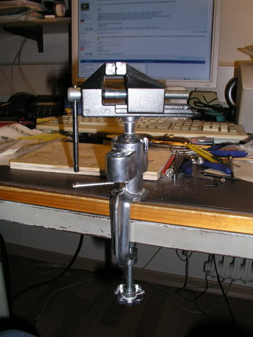

jow,
so einen schraubstock habe ich auch aus dem baumarkt.
kosten unter 50€.
bisher hat er seine dienste für den modellbau gut verrichtet.
allerdings gehen die backen nach hinten auf.
kosten unter 50€.

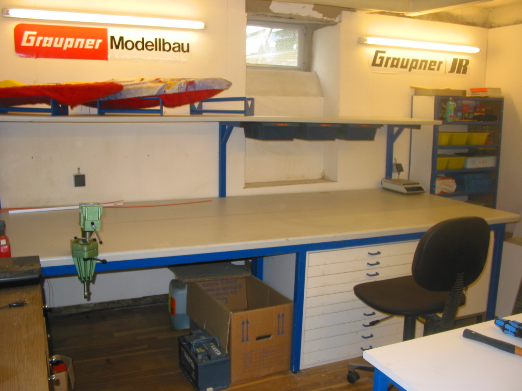

ich habe mir einen techniker schraubstock gegönnt.
der hat 80 mm backenbreite. ist oben drehbar und hat unten über eine spannvorrichtung ein kugelgelenk. darüber lässt er sich komplett in sich verdrehen. so kann man ihn auch senkrecht einsetzten. ist auch ideal als einspannvorrichtung beim hubischrauben. lässt sich so ganz toll in jede lage drehen. ich hoffe man erkennt etwas auf dem bild. ich habe leider kein besseres. kosten tut das teilchen allerdings offiziell 240 euro.
ist viel geld aber ich möchte ihn nicht mehr hergeben.
