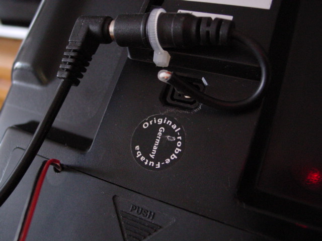

Peter F.
Beiträge: 13945
#8 Re: Kontaktprobleme zwischen FF-7 und dem Sim-Kabel
Beitrag von Peter F. »
Auch wenns schon erledigt ist, hier noch meine Lösung des Problems:
Anfangs habe ich auch mit der Form des eckigen Steckers experimentiert, was aber nicht den gewünschten Erfolg brachte.
Dann habe ich mit der Position der Platine experimentiert, indem ich sie unterfütterte, damit die Buchse etwas mehr aus
dem Gehäuse ragte. Eigentlich nicht die schlechteste Lösung, aber es blieb dann noch das Problem, dass die feinen Pins
dieses ewige rein-raus nicht lange mitmachen. Jeder, der den Stecker schon mal offen hatte, weiß was ich meine. Nur,
welchen stabileren Stecker gibt es denn überhaupt für die FF7? Ganz klar, die 3,5mm Stereoklinke, gar nicht weit entfernt
vom Problemstecker! Daher habe ich das Adapterkabel so bearbeitet, dass es AN der Funke verbleiben kann. (Den Aufwand
einer Einbaubuchse wollte ich dann doch nicht treiben, wobei das dann doch die beste Lösung wäre.) Die Position habe ich
danach gewählt, wie es am wenigsten stört. Bei dieser Gelegenheit habe ich auch gleich für Dauerstrom am Sim gesorgt,
sonst hätte ich vermutlich schon einen Ersatzakku für den Sender benötigt. Ein stabilisiertes Steckernetzteil, angeschlossen
mit einem passenden Servostecker. Es ist sicher nicht die schönste Lösung (genauso wie das 10er-Bohrloch, wegen des zu
leisen Piepsers meiner FF7), aber es funktioniert schlicht, und das schon seit geraumer Zeit. Jetzt noch ein Bildchen, und
ich hoffe, dem ein oder anderen geholfen zu haben.
Gruß, Peter
Ein- und ausgesteckt wird jetzt nur noch mit der Dreieinhalber-Klinke
