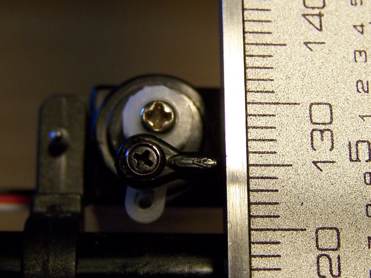

Ich finde der Servohebel ist noch etwas lang oder wirkt das auf dem Foto nur so?

Wie schon im ersten Post geschrieben, setz den Servohebel mal auf 4-5mm. So ist er bestimmt zu lang.

Ja Danke werde es am servohebel mal weiter nach innen setzen und ein neues loch bohren.

Ich hab einfach die kleine runde Scheibe genommen und da das innerste Loch benutzt. Sind dann exakt 4,5mm.

Heckanlenkung am servohebel weiter nach innen gesetzt auf ca.4,5mm Heck steht besser,aber immer noch etwas wegdrehen bei pitchstössen aber nicht mehr so schlimm.
