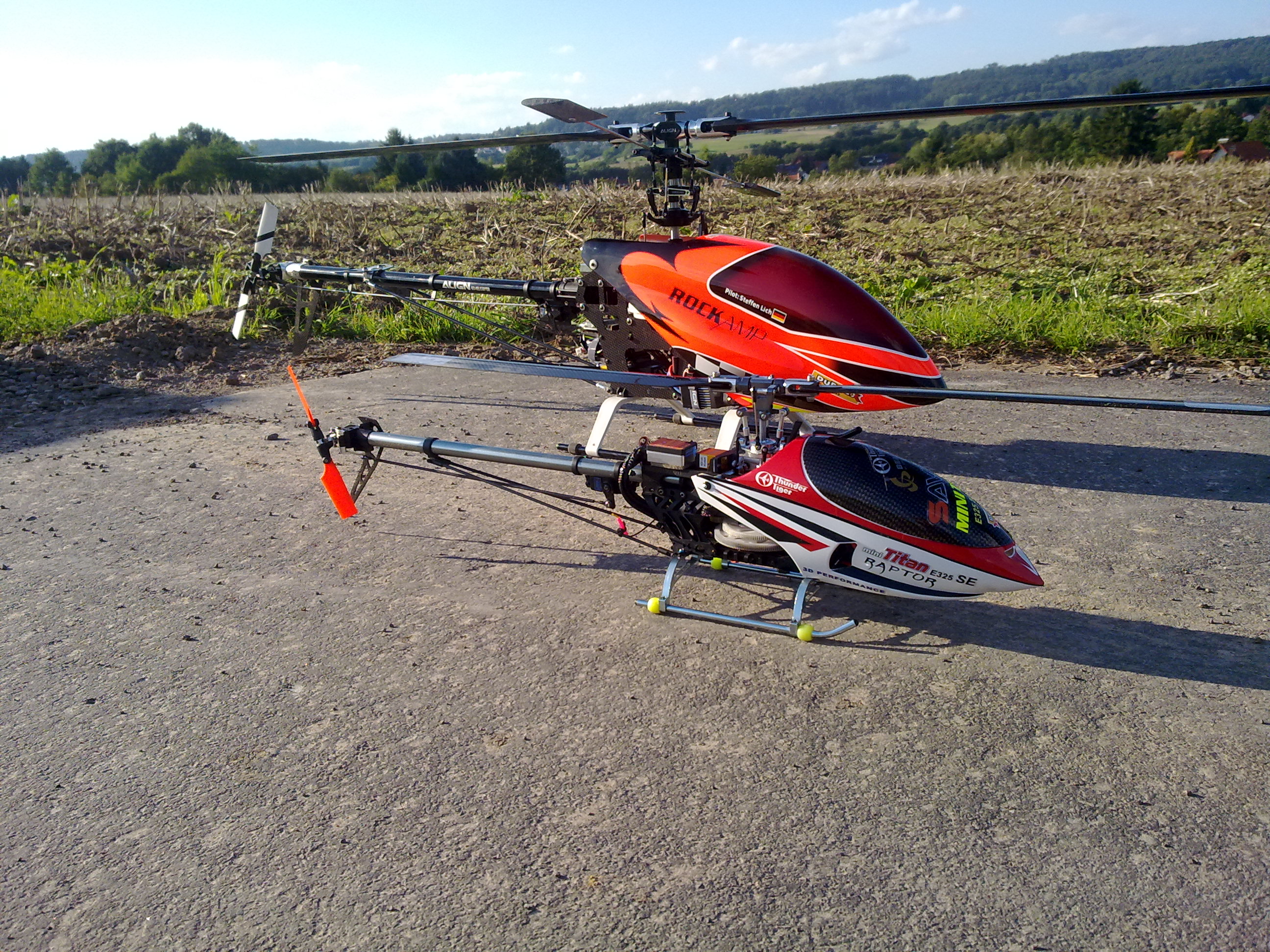

von Evo2racer
Also ich hab so Servokreuze, sind mM die von den S9254 und/oder ähnlichen JR Servos. Da ist schon ein 21mm Lochabstand vorgegeben, so dass ich nix bohren muss.
Aber sieht irgendwie doof aus, wenn die PP-Stangen nicht mehr parallel laufen! :?
Heli Up hat geschrieben:fliege auch einen T-Rex 600 mit push pull Anlenkung, tiefergelegten RJX-Kopf und natürlich mit Microbeast.
Hi Thomas, wie genau hast du deinen RJX tiefergelegt? Irgendwie schaut das bei mir recht hoch aus, muss es mir nochmal anschauen wenn die Blätter und Haube drauf sind.
Dein Rex sieht bis auf das Känguruh-LG aus wie meiner! :mrgreen: Hast du die orangene Haube drauf oder die rote?
Wenn ich meinen Rex knipsen will blendet das orange die Kamera...sieht dann so aus...
Rex vs. Mini Titan
Rex vs. Mini Titan
#15 Re: T REX 600 ESP mit FBL problemlos?
Verfasst: 13.09.2010 22:50:42
von Evo2racer
Hmm war nich das Bild was ich eigentlich hochladen wollte! :oops: Da gehts ja mit dem Licht, aber wehe wenn die Sonne draufscheint....Dann siehts aus wie ein orangener Schimmer!
