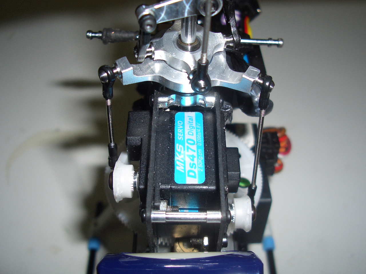

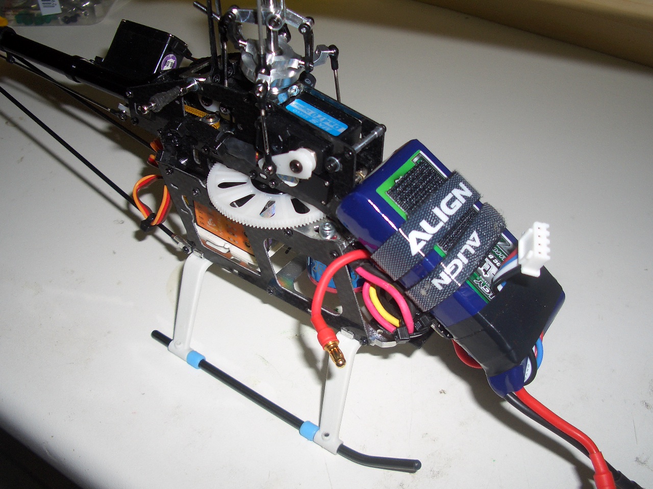

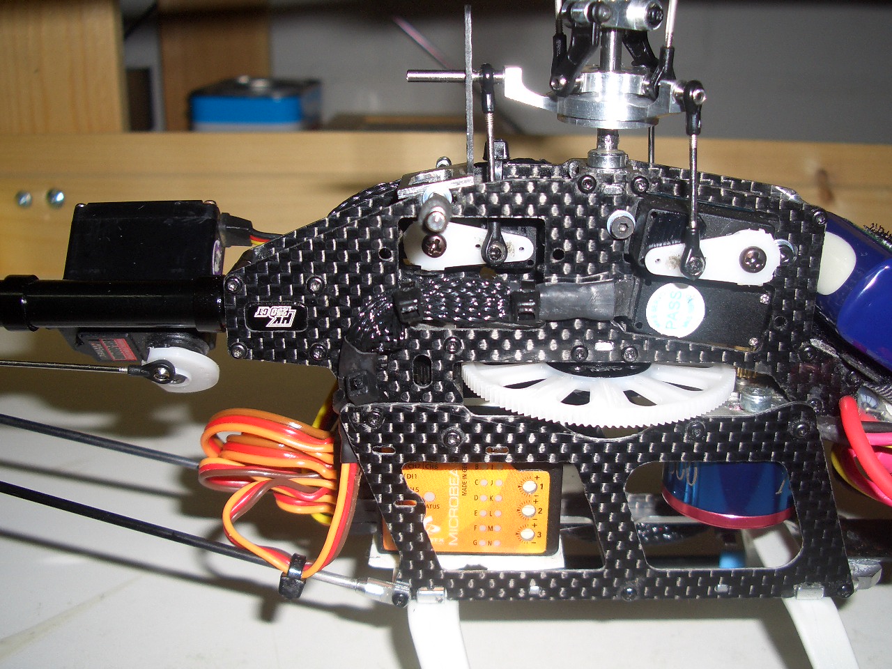

kannste mal ein foto von dem eingebautem taumelscheiben servos machen, und mit wie viel volt laufen die bei dir ?
#3 Re: T-Rex 250 mit Microbeast im Wohnzimmer...
Hi!
Die Servos MKS sollen 4,8-5,0 V machen !
Der Roxxy 918 gibt 5 V BEC raus!
Am 450 Pro werde ich sie aber trotzdem mit 5,5 V versuchen. ich glaube nicht das die 10% den Servos schaden sollten
Die TS vom 250er ist die Tuningttaumelscheibe vom Uwe!
Gruß, Uli
