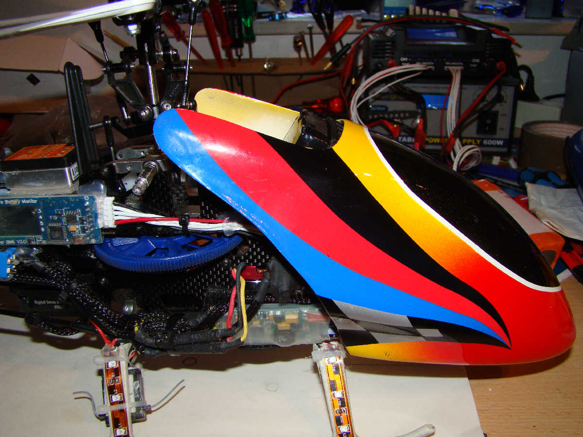

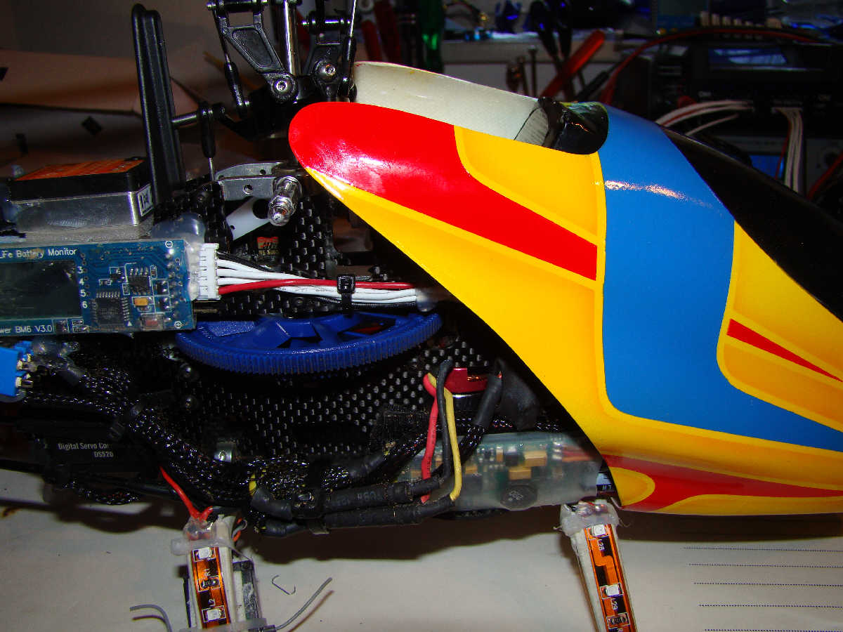

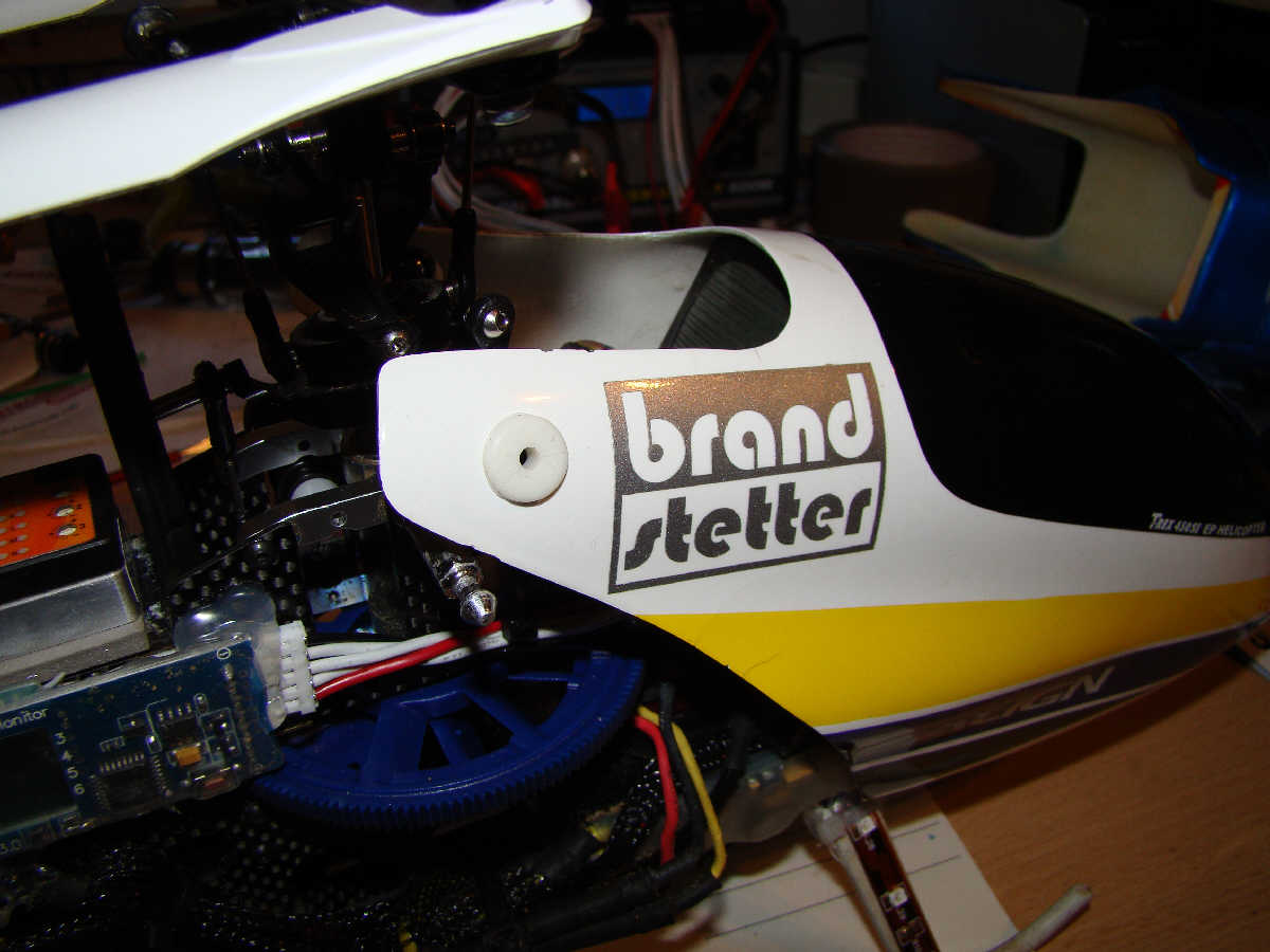

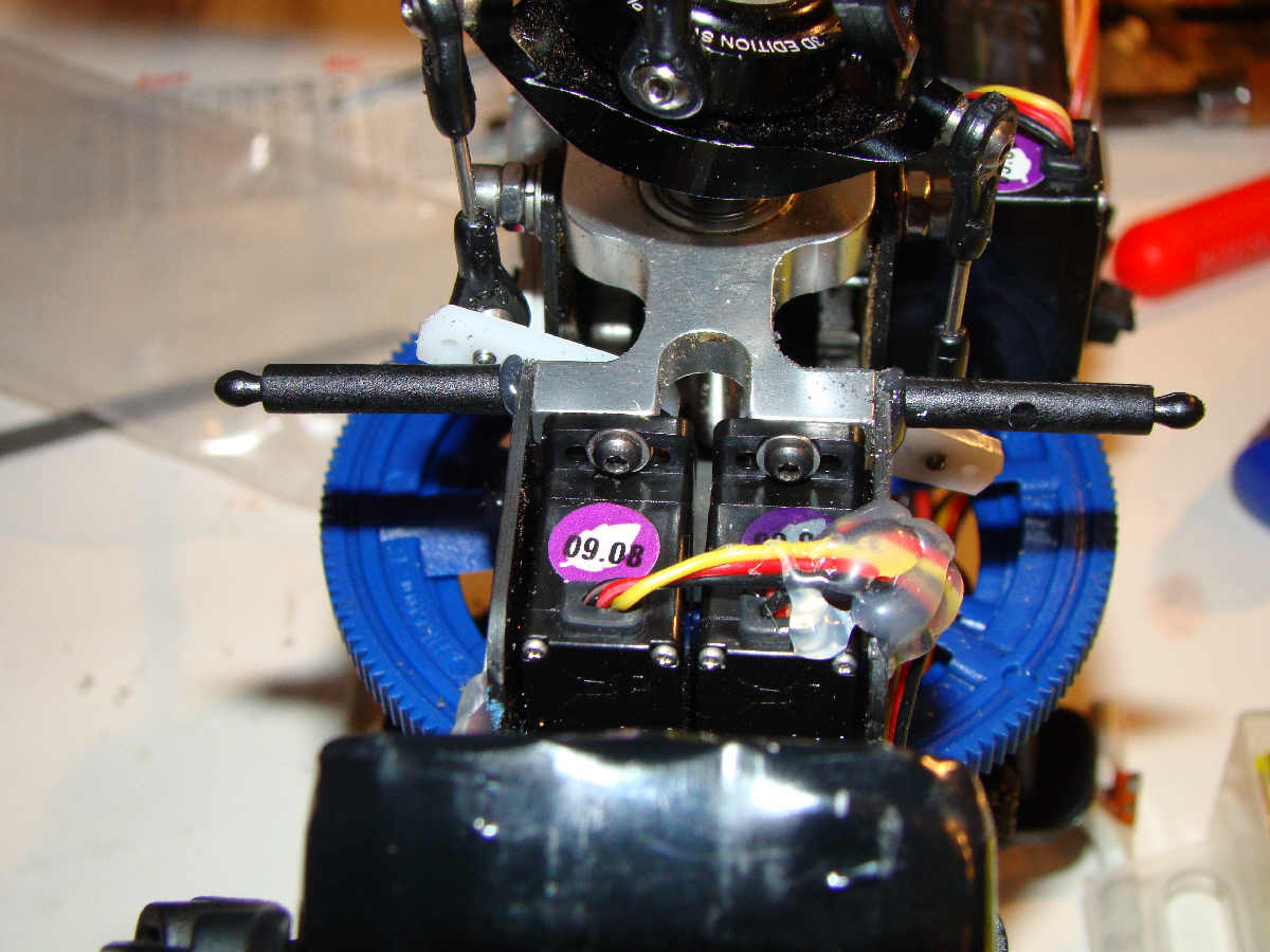

Die Hauben sind hier, sind zwar deutlich größer, aber passten nicht ohne Umbau. die 4s LiFePo4 mit 2000mAh sind einfach Dicke Brummer.
Ich habe die Haubenbefestigung nach vorne verlegt, nun schaut das recht brauchbar aus. Bin aber heute wegen Frustration (beim Voodoo600 im Landen mit dem Heckrotor mit Steinen angelegt, beim TDR beim Haubenschließen ein Kurzschluß mit Feuerball...) und so habe ich nur Bilder wie das Indoor ausschaut.

- lange Blechschrauben auf Anschlag eingeschraubt und passend abgezwickt
- DSC00305.jpg (51.17 KiB) 946 mal betrachtet
- Da hier 2,5mm Metrische gewinde sind, einfach die Blechschrauben mit Epoxy (UHU Endfest 300) eingeklebt.
- DSC00307.jpg (101.56 KiB) 946 mal betrachtet

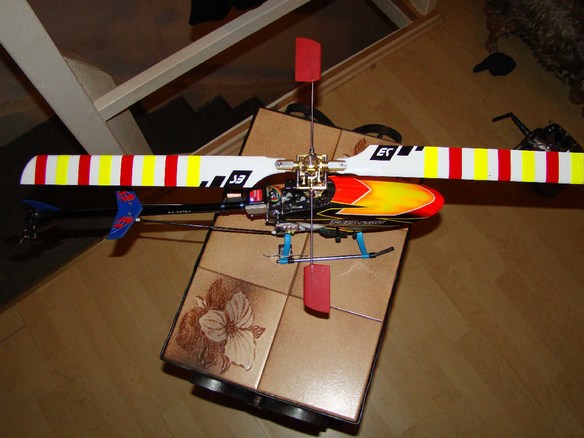

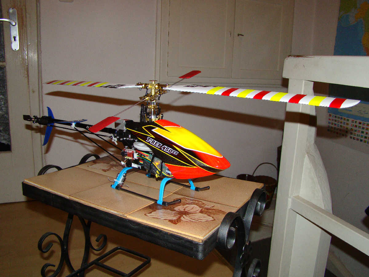

ein erstes kleines Outdoor Bild vom heutigen Fliegen habe ich. Bei diesigem Wetter war die Haube super gut sichtbar.
Die gelb/rote Haube Wandere auf meinen Eigenbau AHKBB, passt dazu wie die Faust aufs Auge.
Das Bild vom PRO im Tiefflug von einer Keycam als Schnappschuss.
