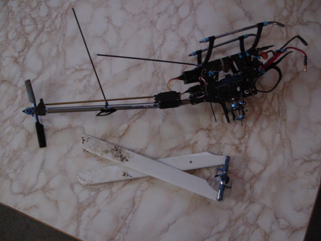

So, ich hab mal die Stabilität des Starrantriebs getestet... :oops:
Alle Servohebel gebrochen, alle Anlenkungen krumm oder fehlen, und sogar das Zentralstück ist in der Mitte durchgebrochen. :roll:
Aber (!), die Zahnräder des Starrantriebs haben nicht die geringste Beschädigung! :shock: 8)
Es kommt also immer drauf an, aber sooo instabil kann das Ding nu auch nicht sein.
(War ein Crash bei viel Wind, viel Drehzahl, viel 3D, und last but not least ganz viel tief. :oops: :blackeye: :wink: )
Starrantrieb hat überlebt!

mein Beileid. ich habe auch schon diverse crashes mit dem PRO, bisher kein Kegelrad Defekt.
Schon beim ersten testen hat der Heckrotor Fräse gespielt, alles heil geblieben.

Peter F. hat geschrieben:Alle Servohebel gebrochen, alle Anlenkungen krumm oder fehlen, und sogar das Zentralstück ist in der Mitte durchgebrochen. :roll:
Hoppala ;-)
Hast aber gründlich gearbeitet :roll:
