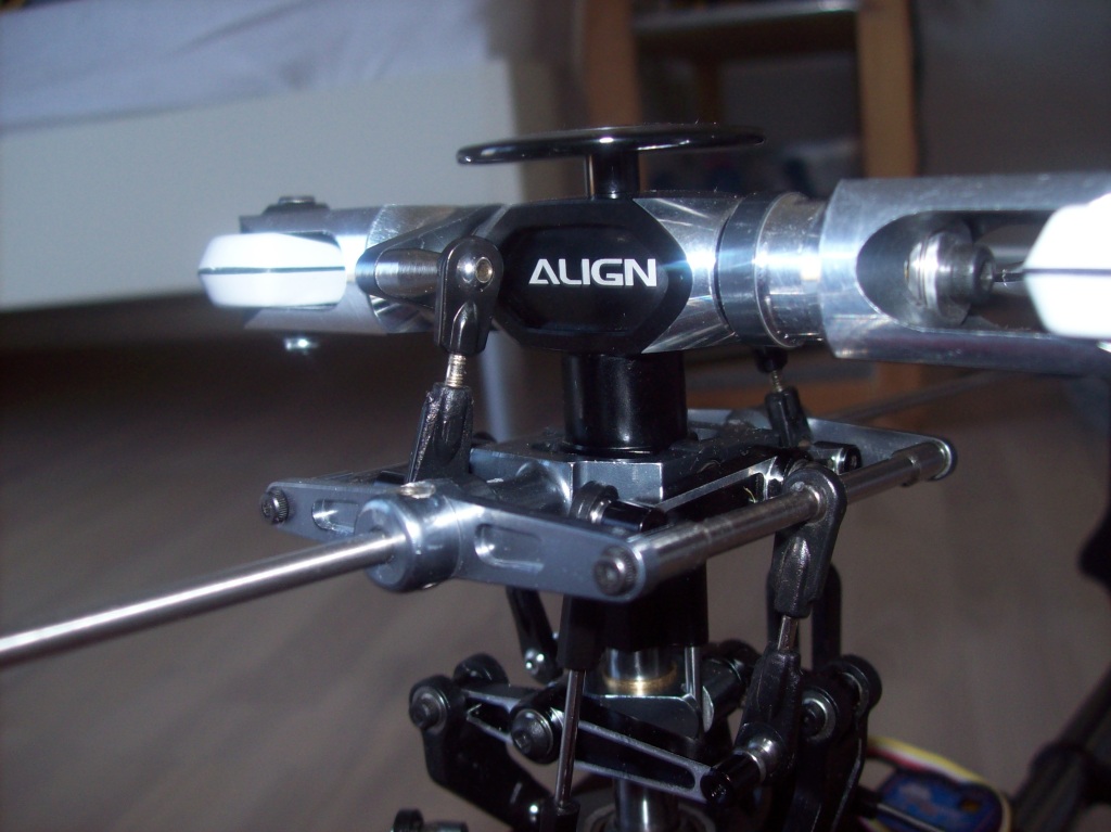

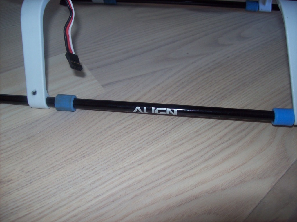

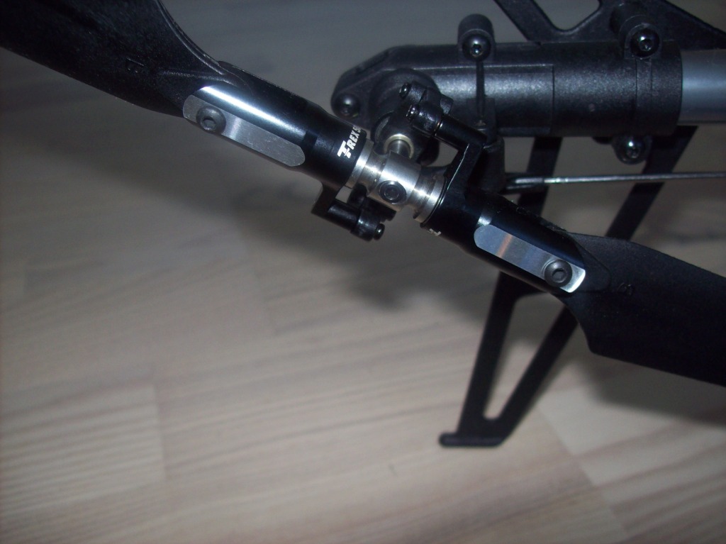

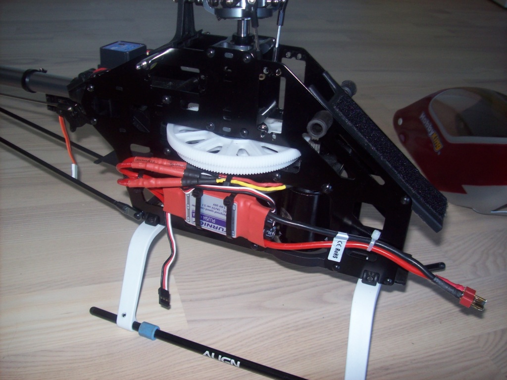

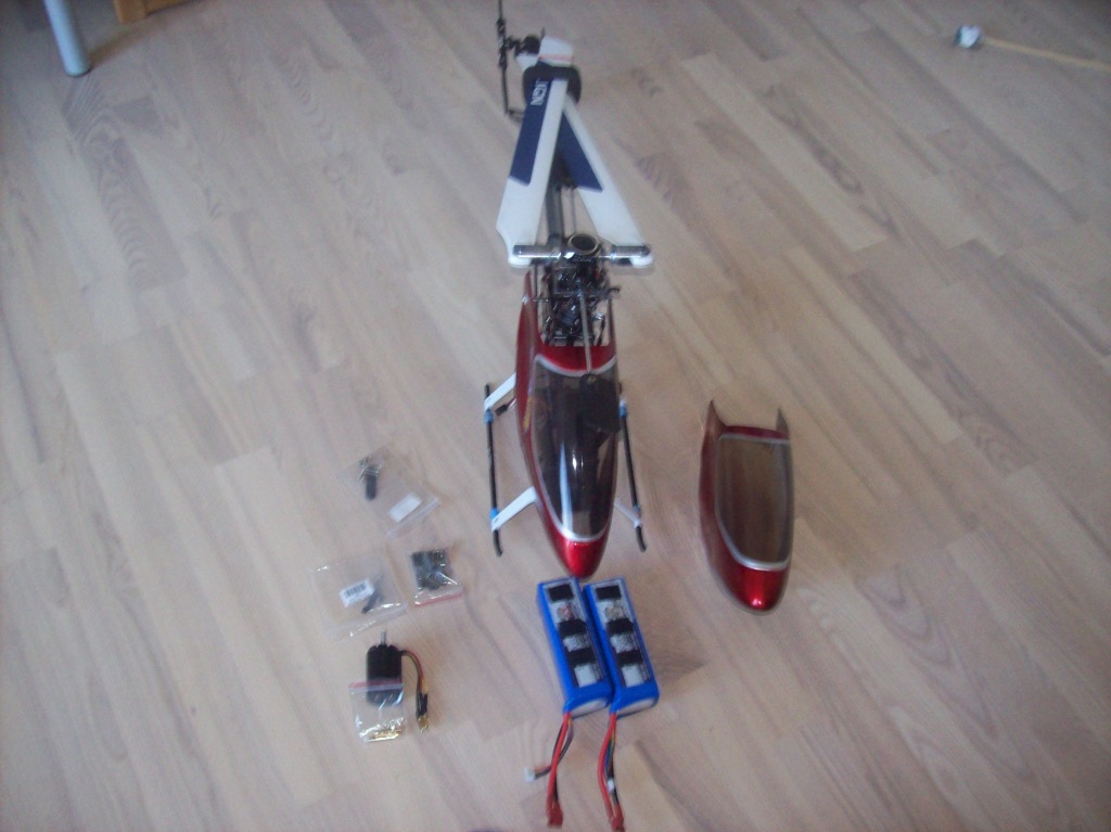

Na Tach'jen :D
Ich hab vor mir nen Heli zu kaufen und Zwar folgenden:
Trex 500 klon (HK 500GT) sælges
HK 500GT med:
2 Hobby King 500H Heli Motor 1600kv,
TURNIGY Plush 80A w/ UBEC Speed Controller
2 Turnigy 3000mAh 6S 20C Lipo Pack
Hobby King 401B AVCS Digital Head Lock Gyro
BMS-631 Super Fast Servo 5.0kg / .10sec / 43g Hale servo
Der Brauch aber TS Servos,was nimmt man da für welche?? Er soll 2000 Dänische Kronen kosten so wie er auf den bildern ist.das sind ca 270€uro
Sollte ich den kaufen oder eher nicht??

Die Mechanik macht nen guten Eindruck (Kopf und Heck komplett Align?), zur Elektronik kann ich nichts sagen, kenne die Komponenten nicht.
TS Server bieten sich die Align an, die auch zum T-Rex 500 gekauft werden, oder halt die baugleichen Savox, je nach dem, was gerade günstiger ist.

Also die Mechanik ist komplett Align inkl. Zahnräder Blw Hauptrotorw. usw.er sagt lediglich das Chassi sei noch HK.Wäre der Preis denn OK?

Ich denke schon.

an der Mechanik ist nicht nur das Chassie von HK.
Auch der Kopf (bis auf Mischerarme und Zentralstück) und die Domlagerböcke sind HK.
Haube auch.
Aber für das Geld nicht schlecht, so die Lager alle i.O. sind.

Also der Preis geht auf jeden Fall klar. Der Regler ist wegen des kaum vorhandenen Sanftanlaufs nicht so klasse, zum Hochfahren solltest du den Motor auf ein Poti oder einen Schieber legen, oder ne Flugphase mit 0-80% (je nach dem wieviel Drehzahl du fliegen willst) am Knüppel.
Die Align bzw. Savöx Servos sind auf jeden Fall oke denk ich mal.
Mit dem Kreisel könntest du Probleme bekommen, so wie ich das mitbekommen hab ist das immer Glückssache wie gut die funktionieren. Das Heckservo ist auch nicht wirklich toll, fürn Anfang aber bestimmt erstmal brauchbar.

Naja also ich fliege nur rundflug,also es müssen keine High-End Servos sein.Sollte der Regler dann lieber gewechselt werden?
