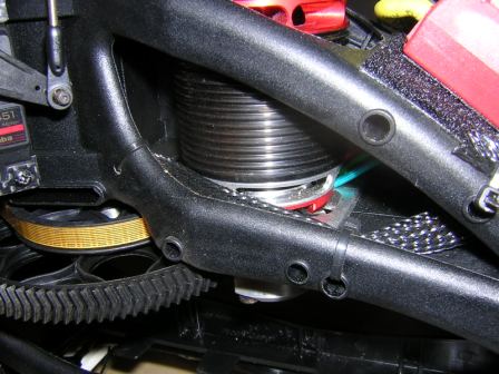

Hi wie man sieht, habe ich zwei löcher gebohrt, eines neben der HRW. und eins bei den schrauben fürs Heckrohr.
Achtet aber darauf, dass das Loch weit genug von der HRW. entfernt ist.
Ich weiß der Heiß-kleber sieht scheiße aus, erfüllt aber seinen Zweck bestens und lässt sich wieder ohne Rückstände entfernen.
MfG da Bene

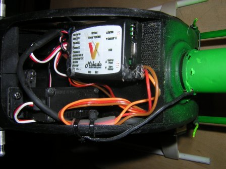

Man kann auch z.B.: Regler/Bec-Kabel, Erdung usw zwischen dem Servo und Rahmen durch fädeln.

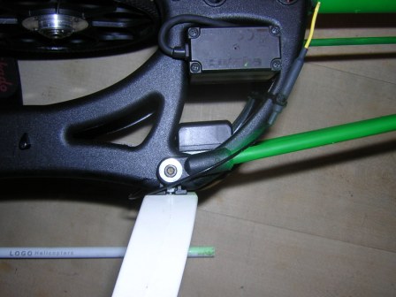

Ich hab meine beiden BEC-Kabel vom Jive wie du das eine zum Regler oben übers Chassis an der HRW vorbei verlegt. Geht auch super, wenn man nur die beiden Kabel nach vorne hat. :)
