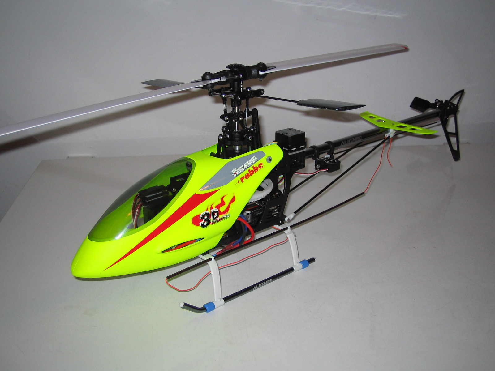

Hi Jungs,
Welche Komponenten verwendet ihr für extremen 3D Flug. :twisted:
Habe gerade meinen T-Rex zusammengebaut. :lol:
Flugleistung derzeit naja :(
-> muss besser gehen wie man in den Videos sieht. :D :twisted:
Meine Komponeneten alle v. robbe:
T-Rex 450 XL "S2601"
400LF + RSE 25A glaube ich "4747"
Ritzel 13er
Servos 3108 "F1326"
Empfänger R146 iP PCM "F0994"
Algin Accu 1500 12C "4749"
GY401 "F1226"
Blätter derzeit Holz.
Habe mir die von HT 315 gelb/schwarz/gelb schon bestellt.
Der Accu wird warm, der Motor nicht.
Muss ich den Regler besonders programmieren.
Bitte um Hilfe.
Danke RUDI
