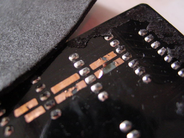

Peter F.
Beiträge: 13945
#7 Re: Probleme mit dem Junsi iCharger 3010B
Beitrag von Peter F. »
Gesagt ist ja schon alles, und ich steuere noch den optischen Part bei. :oops: :wink:
(Bei den Platinen reicht ein kaum bemerkbarer Kurzschluß, für folgendes Ergebnis.)
Junsi-Balancerplatine missbraucht
Gruß, Peter (der mal kurz nicht aufgepasst hat :oops: )

Peter F.
Beiträge: 13945
#9 Re: Probleme mit dem Junsi iCharger 3010B
Bei mir war´s ein anderer Akku, der mir auf die Platine gefallen ist. Also eigentlich keine Fehlbedienung, aber mindestens genauso blöd. :oops: :wink:
