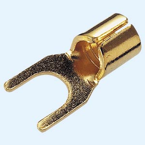

Ich habe mir dafür einen kräftigen Verteiler mittels Universaldose gebaut. In diese habe ich 4 Paar 16A-Polklemmen eingesetzt (z. B. beim großen C). Diese sind über ein ausreichend dimensioniertes Kupferblech miteinander verbunden. Daran habe ich dann jeweils ein 4mm^2 Silikonlitze gelötet, die dann an den Enden jeweils mit vergoldeten, gabelförmigen Kabelschuhen (Reichelt) versehen sind.
Die Kabelschuhe bieten eine sehr sichere Verbindung an den Polklemmen des Laders .
Sind das die Anschlüsse die ich als U-Scheiben bezeichnet hab

...kann schon sein => klickRex-Power hat geschrieben:Kabelschuhen (Reichelt)![]()
Sind das die Anschlüsse die ich als U-Scheiben bezeichnet hab![]()
Grüße Axel
