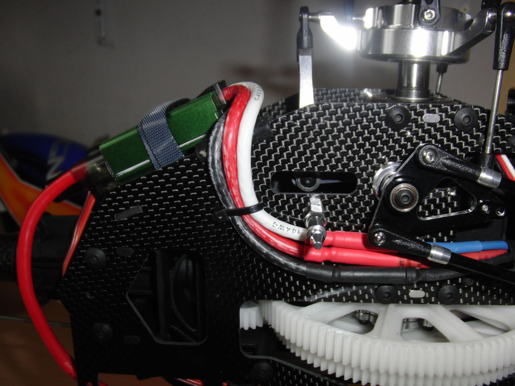

So sieht das bei mir aus. Zwischen Kabel und Chassis hab ich noch ein Stück aufgeschnittenen Silikonschlauch als Kantenschutz geklebt.

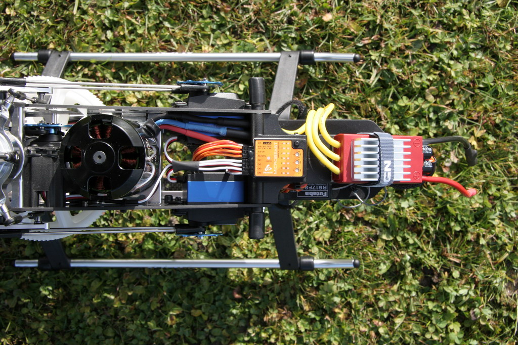

Ich habe derzeit den ICE 80 HV drauf und an dem sind die Kabel locker lang genug. Ich habe die Kabel allerdings im Chassis verlegt, nicht außen, dass gefällt mir optisch nicht. Ich musste den Regler sogar umdrehen (also Motorkabel nach hinten Richtung Heck), da sie sonst viel zu lang gewesen wären.
Bilder reiche ich nach. Bin derzeit auf der Arbeit.

ich werde den Jive vorne am Vorderbauteil platzieren, hinten auf der Platte gefällts mir überhaupt nicht allein aus dem Grund mit den langen Kabeln.
Bilder werd ich auch ma posten.

so hab ich das gemacht. hinten rauf wollte ich nicht wg. der kabelkollision mit dem nickhebel. für die kabel vom regler hab ich löcher gebohrt in das kunststoffvorderteil.
